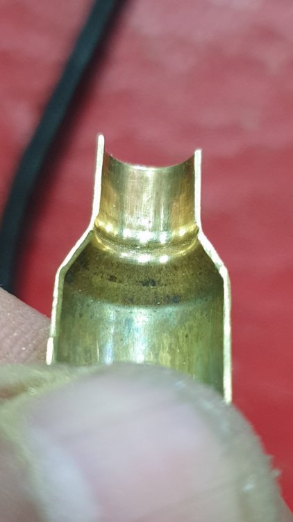

Вопросы  Игорю НСК-И :
1. может ли безболезненно убрать  "бублик" образовавшийся при первой обдувке гильзы без проточки дульца ?  ...ну например той же фрезой Вилсон .
2  если проблема уже  есть,  какова вероятность ее "сглаживания" дальнейшей проточкой дульца ( с заходом на плечи )   ?
3  как ведет себя на практике данная гильза ?  коя с бубликом .    какие четкие отличительные особенности будут у выстрела из нее в сравнении с правильно подготовленной ?    минутный отрыв может давать при остальных 4х в р-не 0,35 и так практически в каждой серии  ?
Share this post
Link to post
1. http://guns.allzip.org/topic/12/370047.html#p689
2. Дальнейшей проточкой дульца внутренний "бублик" не убрать. После обжима различными размерами бушингов, пробовал выдавить "бублик" на внешнюю сторону дульца расширительным мандрелом - не получилось.
3.Таких экспериментов нигде не встречал. Самому тратить ресурс ствола ни к чему.

15 минут назад, горец сказал:
Но как то же сделан вывод в вреде бублика.  🙂
"Бублик" может вообще не влиять на кучность стрельбы, если пуля с ним не соприкасается при посадке. Если пуля садится глубже в гильзу, то "бублик" изменяет усилие ее удержания - сложно настроить патрон на минимальную кучность. В тесный патронник дульце не войдет свободно из-за утолщения "бубликом".
С ув.
Share this post
Link to post

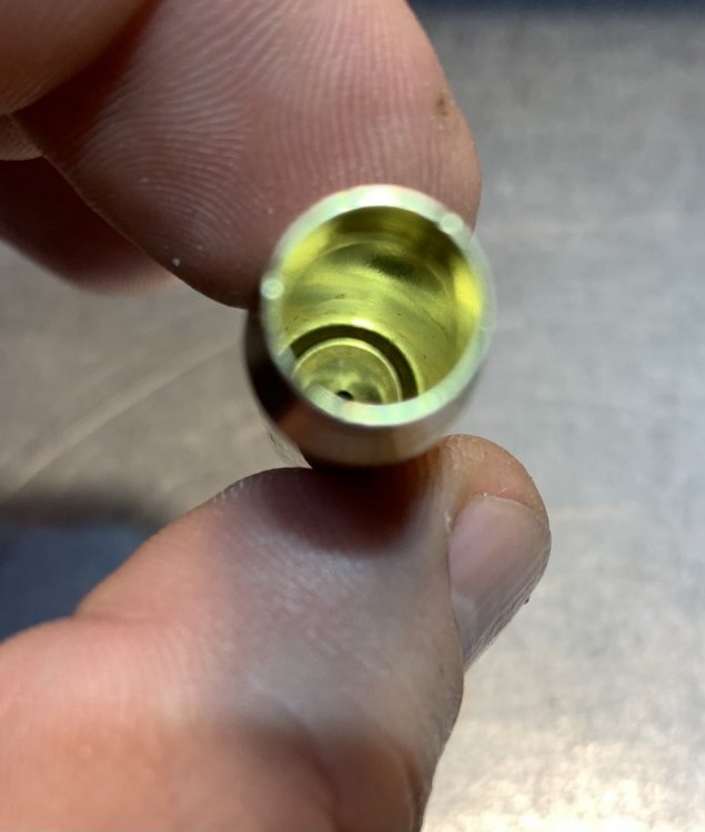

Про бублик !!! Приобрел новый калибр 300WSM!
Начал готовить новые гильзы по "феншую", подготовил, проточил гильзы с заходом на плечи ну и т. п. И тут совершил принципиальную ошибку - навеску выбрал по мануалу максимальную. С нее начал!
Что получилось в итоге:
1. Отрегулировать матрицу удалось как обычно, но при этом затвор на половине хода закрыть очень сложно! Только если приложить силу !!!  Закрывается более менее, если опустить плечи на .008
2. Бублик точно есть, так как пуля садится очень туго, причем по ходу посадки появляются три разных усилия и явный переход через бублик!!
Вывод: Ошибка понятна, гильзы на выброс (30 ШТ.). Навеску на два грана ниже мануального минимума!
Спасибо создателю темы, сразу понял в чем причина. Долго находился на одном калибре, глаз похоже замылился!

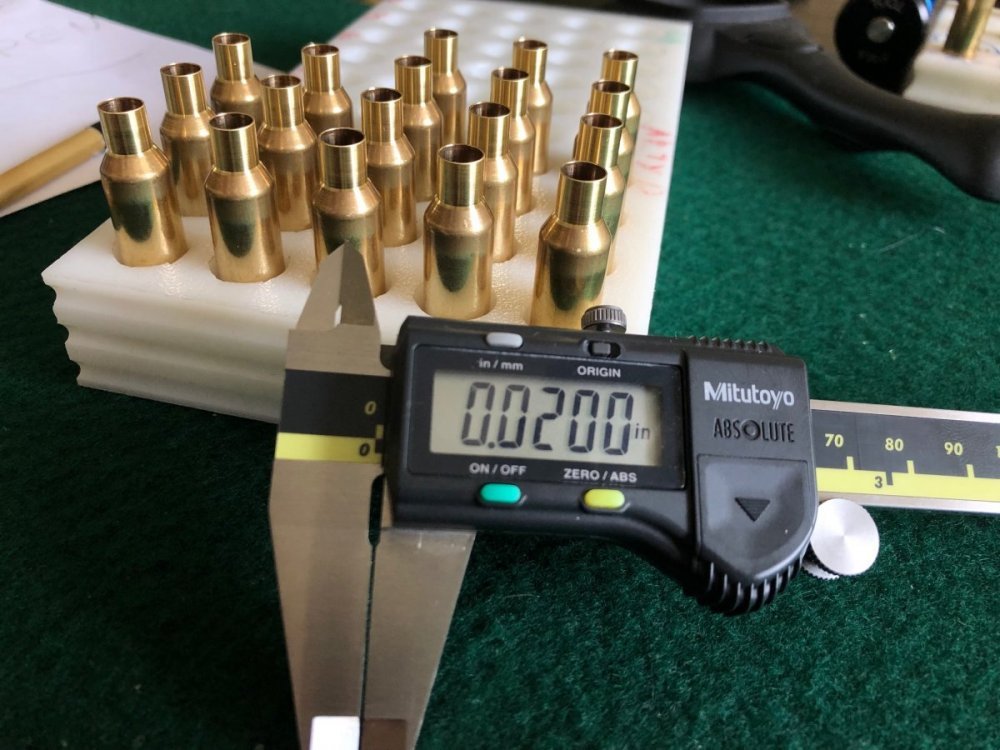

В 25.02.2020 в 06:52, НСК-И сказал:
Проверить работу колпачка,убедиться ,что ОН РАБОТАЕТ
Игорь добрый день!
1. О каком колпачке речь? В компараторе?
2. Заход на плечи у меня кажется больше. Вопрос, что с гильзами делать, в помойку?
Мне кажется основное, что я сделал, это навеска - перебор конечно!!!!
С бубликом выбросил, чтобы не думать!!
Бушинг расчетом подобрал, раньше не ошибался с ним, обжатие .002
Share this post
Link to post
19 минут назад, Fylhtq сказал:
Да,компаратор для замера опускания плечей гильзы
20 минут назад, Fylhtq сказал:
Больший заход чем нужно,это не страшно.Из за большего захода в помойку не выкидывают.
21 минуту назад, Fylhtq сказал:
Это много.Отсюда чрезмерное обжатие и тугая посадка пули.
Ноль или минус 0.001 будет достаточно для нормальной посадки.Ноль от 30х калибров,6.5 минус 0.001 и будет хорошо.
Пример.
Размер дульца с посаженной пулей 0.364,бушинг 0.364 (338 LM)
0.248 -0.001=0.247 бушинг(223 рем)
0.288-0.001=0.287 бушинг(6.5-47)
Share this post

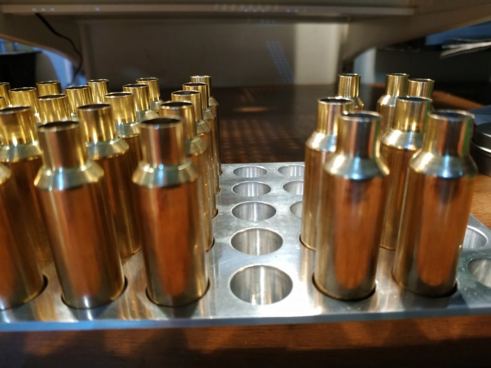

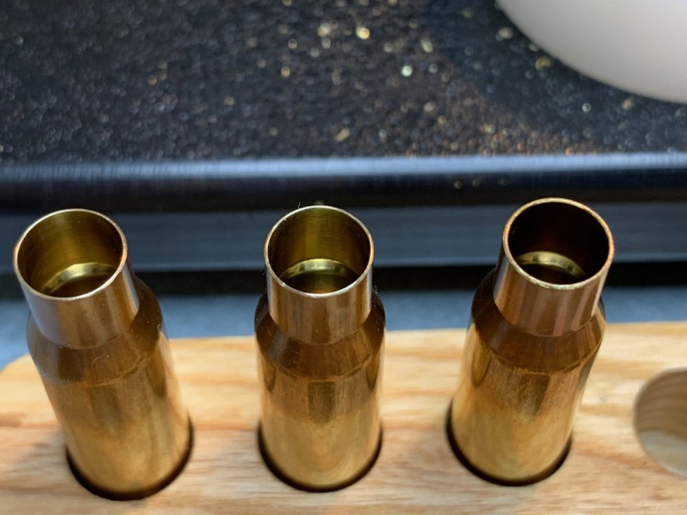

ИТОГ.
Все получилось.
1.Снизил навеску на 2 грана
2.Поставил бушинг на .002 больше (.338) Боялся, что пуля держаться не будет, но сидит нормально, просто руками не двигается!
Бублика нет!! Гильзы по "феншую"
матрица регулируется как нужно, затвор работает плавненько! Все ка нужно!
Ошибка понятна, больше не повторю!
На фото слева до, справа после!!!
Игорь - отдельное спасибо
Share this post
Link to post

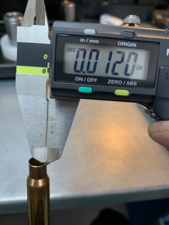

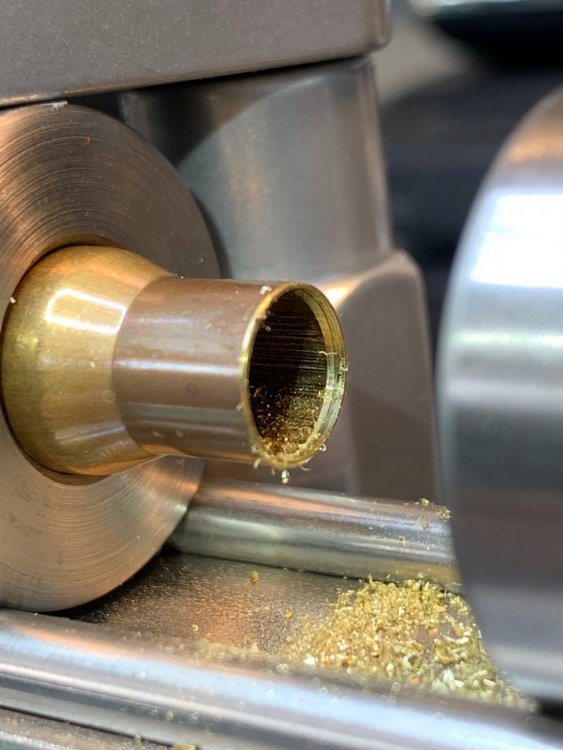

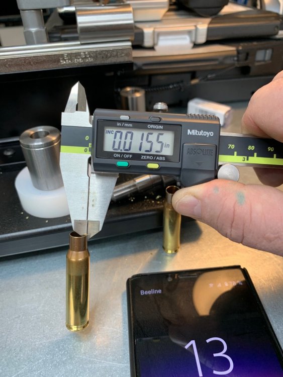

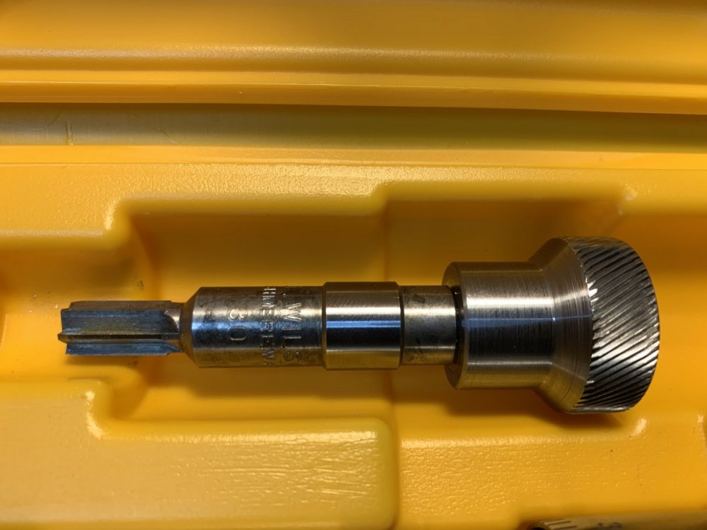

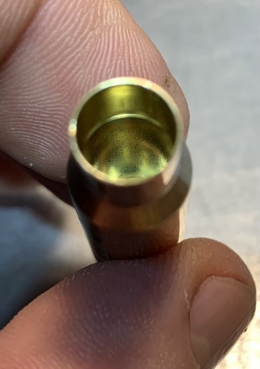

братцы, точил Пальму фрезой Вилсон. толщина стенок .308  заводская- .0155, после фрезы -.012...
полировал внутреннюю поверхность ватой... если правильно понимаю, это один из способов борьбы с внутренним бубликом, или нужно ещё протачивать внешнюю часть шейки?
слева - точеные, справа нетронутая...
Share this post
Link to post
57 минут назад, Samuel сказал:
Вы наверное первый человек в мире,кто  точит дульце фрезой.
58 минут назад, Samuel сказал:
Штангелем стенки правильно не замерить.
59 минут назад, Samuel сказал:
Нет,это не способ борьбы с бубликом,это просто полировка и не более.
1 час назад, Samuel сказал:
Если Вы просто готовите гильзу и хотите проточить дульце на равностенность,нужно именно точить дульце на равностенность и делать это с помощью ТОЧИЛКИ которая создана именно для этого.
Если Вы с помощью фрезы хотите удалить появившейся бублик,это малоэффективно и гильзы в любом случае в мусорку.
Самый эффективный способ избежать бублика ,это правильная проточка дульца гильзы с заходом на плечи.
Share this post
Link to post

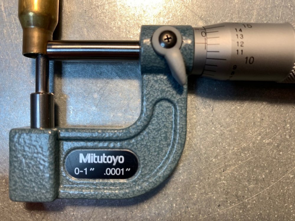

34 минуты назад, НСК-И сказал:
знаю, точнее вот так...
но показатели прежние
35 минут назад, НСК-И сказал:
бублика нет, так пытался на равностенность точить... на полировку мне кажется, это не очень похоже, скажите, что не так? зачем тогда эта фреза используется? вилсон рекомендовал, я попробовал...
Share this post
Link to post
внутренняя поверхность шейки получается идеально ровной, и равномерной по толщине по всей поверхности... конечно не так красиво, как при проточке снаружи. но дефекты внутренней части шейки сохраняются при проточке снаружи, или это не существенно?
читал, что рекомендовано уменьшать толщину шеи проточкой, но чем отличается - изнутри или снаружи...
Edited by Samuel
Share this post
Link to post

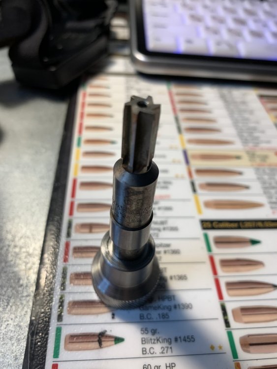

почитал форумы, пишут, что да, используется только для того чтоб удалить бублик...
Share this post
Link to post
46 минут назад, Samuel сказал:
Можно фото фрезы или ссылку.У вилсона я не встречал,в наличии от КМ.Но они много лет лежат ,без дела т.к точу дульце точилкой.Фреза от КМ придумана для удаления бублика.
36 минут назад, Samuel сказал:
Внутренние дефекты выдавливаются(условно) наружу после прохождения расширительным мандрелом.
Share this post
