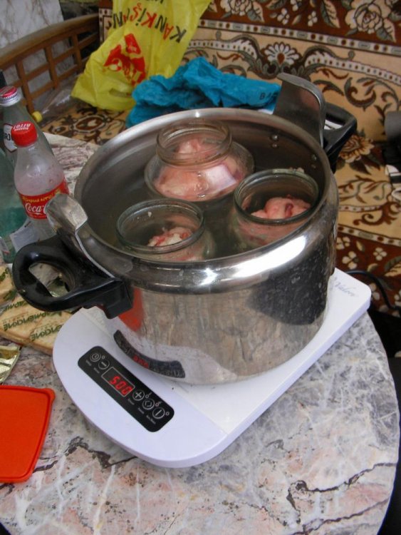

А вот тут и я могу совет дать :). Если "изделие уже в банке и закатанное" то в автоклав предварительно накачивается 1.5 атм, после выхода на "рабочую температуру" 120 Градусов давление 4-4.5 Атм. которое нужно поддерживать 30 минут. Если предварительно давление не накачать, то сорвёт крышки. ;)
А не нужно закатывать в старые совковые банки. Рулит банка с крышкой-закруткой. Кручу тушкан из зайцев и всего чего попадется. Крышку не сорвало ни разу! Тема тут:

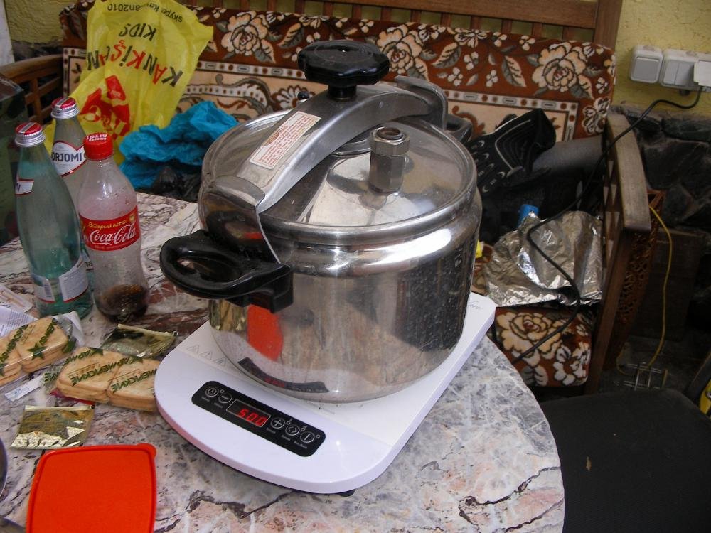

кто варит в скороварке, рекомендую применить повторную варку примерно через месяц-полтора. Таким образом полностью разрушается ботулин (если вдруг какая то спора "проснулась" и начала жить.) Если варили при 120С, то повторных варок не требуется. Спора погибает при 120С и около 0,5 часа времени варки.
Про вопрос:

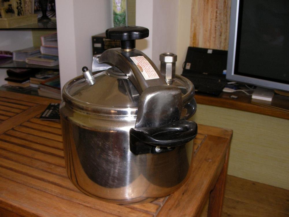

"как регулировать Т ? " Ответ - в крышку автоклава или скороварки вставлен термометр. У меня электронный. С универсальным креплением 1/2", на скороварку, самогонный аппарат и ректификационную колонну. Крепится справа, на американку.
Фото скороварки: SANY0003.jpg

Зачётный агрегат. Где брал?
в Одессе на рынке. 80 у.е. Если порыться в инете, то такого добра есть много. Использую в трех направлениях:
- по прямому назначению
- тушенка для недлительного хранения, повторная стерелизация
- ректификация самогона
Родной клапан заменен на выход 1/2" к которому прикручиваются либо клапан либо ректификационная колонна.
Изменено пользователем Кролик
еще про скороварку:
варю на улице. Индукционка в этом вопросе очень выгодна. Легкая и не нужно ничего кроме розетки. Поставил 500вт. При этом легкое кипение воды. Можно закрыть крышку и вкрутить клапан.
Температура поднимется до 110 С. Хрен его знает ..., пока особого плавления жира не замечаю.
Блин. Нужно было внимательно прочитать пост АлиБабы ... Завтра сделаю так, как там написано.
