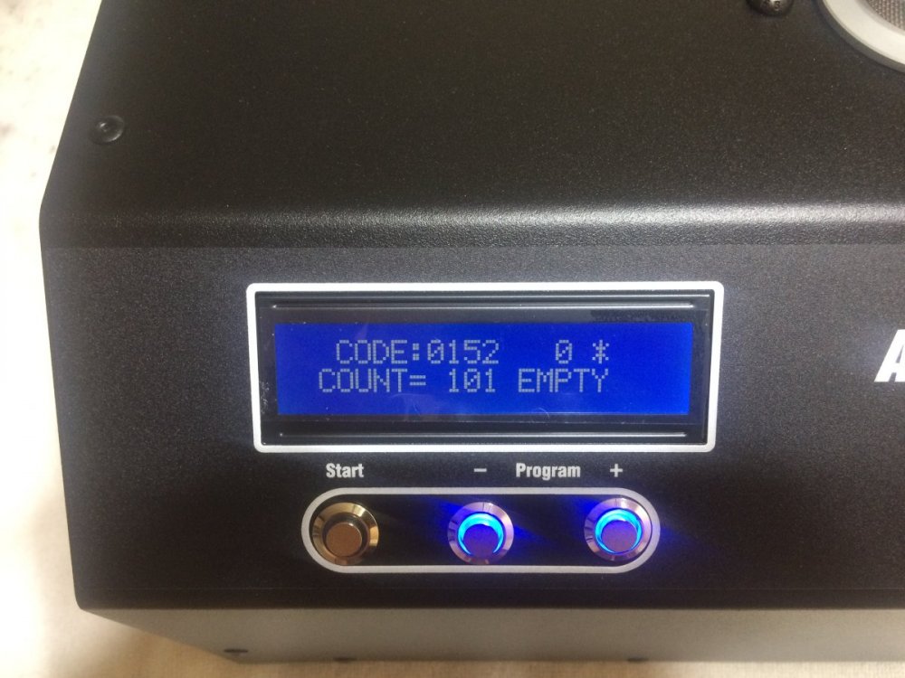

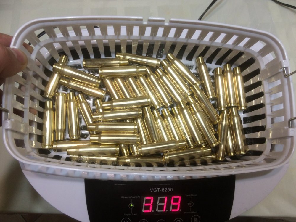

Помогите разобраться с правильным алгоритмом обжига!
Машинка AMP MARK II
Гильза LAPUA 308 WIN, проточенная 0.014
Бушинг 335, собранный патрон 336
До появления машинки гильзы не мыл, просто чистил капсульное гнездо, полировал гильзу ватой и пластиковым ёршиком пару раз проходил туда обратно дульце, при таком алгоритме проблем с посадкой не было, пуля садилась равномерно и комфортно.
Но после мойки в УЗО и обжига, натяг изменился, пуля садится очень туго, остаются вмятины от направляющей.
Делаю по следующей схеме:
1. выстрел
2. извлечение капсуля
3. УЗО мойка с химией RSBC
4. полоскание сушка
5. обжиг, программа 0152
6. фулсайз
7. снаряжение
После такого процесса пуля садится со скрипом, хотя бушинг тот же 335.
От бушинга остаются продольные не однообразные полосы, до обжига этого не было, бушинг не менял.
Пробовал после отжига полировать дульце внутри  ватой, помогает но насколько знаю полировка не желательно.
Подскажите что делаю не так, в чём проблема?
Изменено пользователем Gruf
Код 0152 машинка выдала при анализе гильзы, сжог четыре гильзы, три код 0152, одна 0153
Я тоже грешу на УЗО, после неё дульце внутри неоднородное, шероховатое, надо переходить на галтовку
