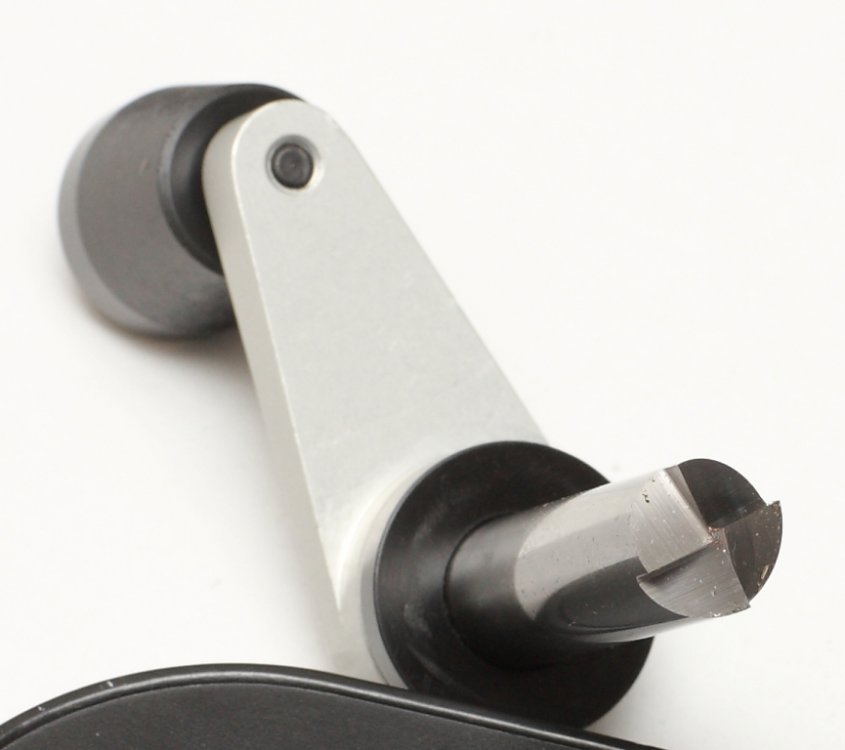

Emil Опубликовано: 29 января 2014 Поделиться Опубликовано: 29 января 2014 http://www.sinclairintl.com/reloading-equipment/case-preparation/case-mouth-chamfering/sinclair-upgrade-items-for-wilson-trimmer-cutters-prod38505.aspx#.UK-HsaUu028 Новая фреза тоже с отверстием. Слева старая (с комплекта) справа новая заказанная по ссылке. Уважаемый EvgeniyS чем Вы обрезаете носик пули? Ссылка на комментарий
НСК-И Опубликовано: 29 января 2014 Поделиться Опубликовано: 29 января 2014 Новая фреза тоже с отверстием. Слева старая (с комплекта) справа новая заказанная по ссылке. Вот без дырки фреза с Синклера. Ссылка на комментарий
EvgeniyS Опубликовано: 29 января 2014 Автор Поделиться Опубликовано: 29 января 2014 [ATTACH=CONFIG]4314[/ATTACH] Новая фреза тоже с отверстием. Слева старая (с комплекта) справа новая заказанная по ссылке. Уважаемый EvgeniyS чем Вы обрезаете носик пули? Вам просто не повезло, поздно заказали. несколько человек уже говорили, что сейчас синклер торгует фрезами не приспособленными под подрезку носиков пуль. нормальных фрез, без дырки, нет в продаже. я сам, правда, не проверял. говорю со слов коллег. Ссылка на комментарий
Emil Опубликовано: 29 января 2014 Поделиться Опубликовано: 29 января 2014 Вот без дырки фреза с Синклера. [ATTACH=CONFIG]4316[/ATTACH] Фреза пришла с ручкой? Если можете дайте номер синклеровский или ссылку. Ссылка на комментарий

НСК-И Опубликовано: 29 января 2014 Поделиться Опубликовано: 29 января 2014 Фреза пришла с ручкой? Если можете дайте номер синклеровский или ссылку. Пришла с ручкой,заказывал через человека,попросил его,если найдет я ссылку вставлю. Ссылка на комментарий

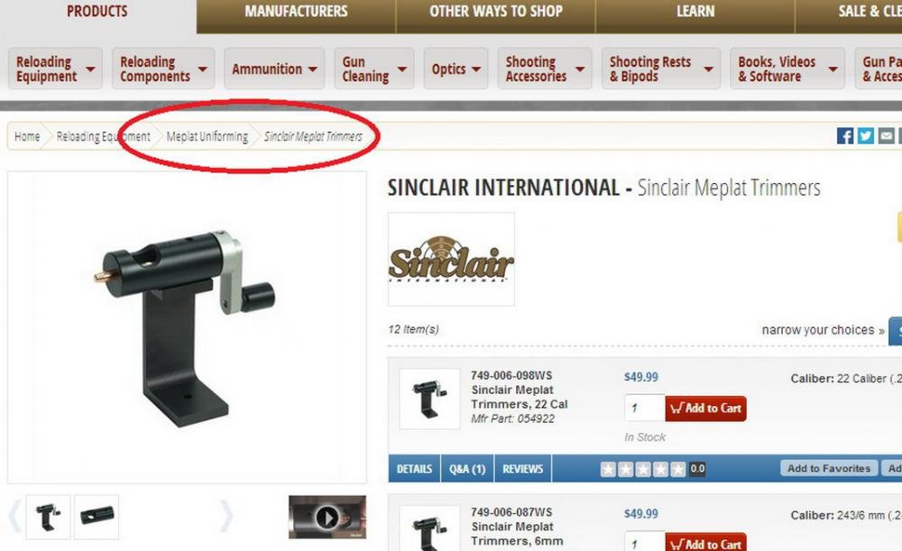

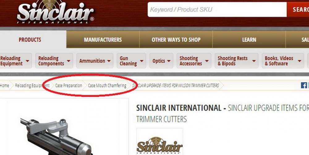

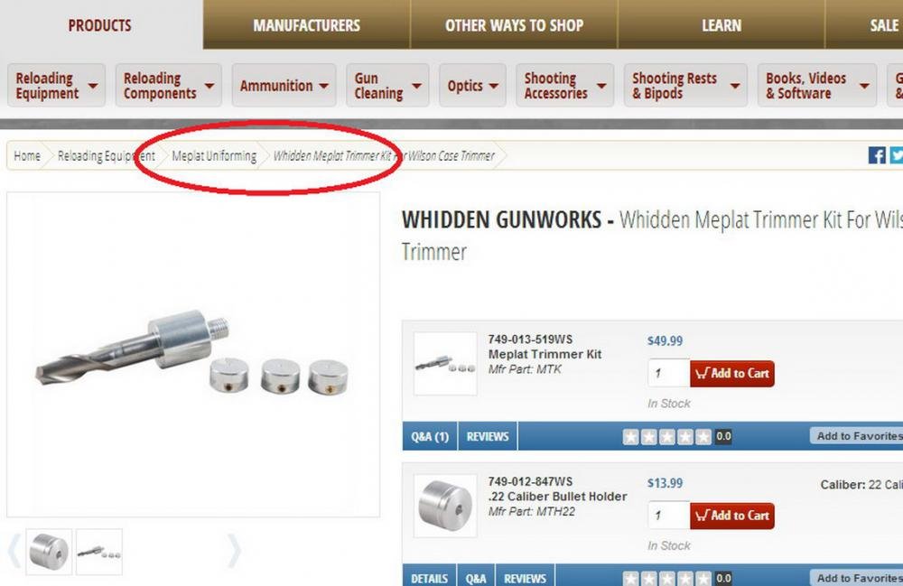

KRSK Опубликовано: 29 января 2014 Поделиться Опубликовано: 29 января 2014 (изменено) [ATTACH=CONFIG]4314[/ATTACH] Новая фреза тоже с отверстием. Слева старая (с комплекта) справа новая заказанная по ссылке. ...обрезаете носик пули? По данной ссылке идут приблуды для работы с гильзами, а не с пулями. Подрезалка пуль по ссылке http://www.sinclairintl.com/reloading-equipment/meplat-uniforming/sinclair-meplat-trimmers-prod36562.aspx?psize=96 Но заказывать не нужно - не работает. Пуля болтается в пластиковой втулке. Или по ссылке http://www.sinclairintl.com/reloading-equipment/meplat-uniforming/whidden-meplat-trimmer-kit-for-wilson-case-trimmer-prod44101.aspx С ув. Изменено 30 января 2014 пользователем KRSK Ссылка на комментарий

GDima Опубликовано: 29 января 2014 Поделиться Опубликовано: 29 января 2014 правильный номер 749-009-253, $69.99 Это номер карбидной фрезы для гильзы с дырочкой 2 такие лежат А правильная на 3-ем фото KRSK Такую получил на прошлой неделе вместе с матрицами whidden Ссылка на комментарий
