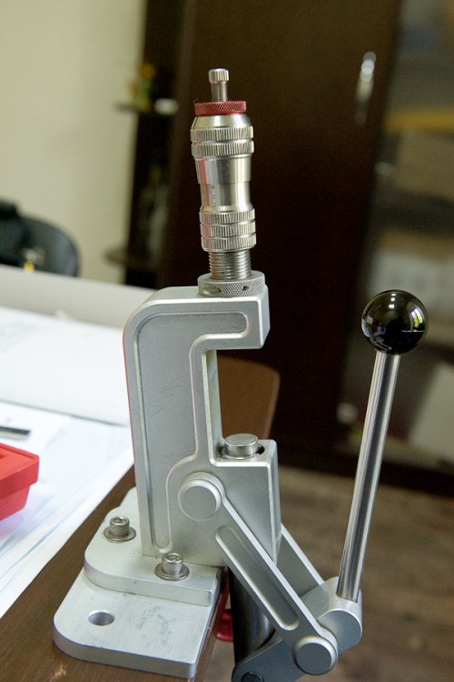

EvgeniyS Опубликовано: 3 июня 2013 Автор Поделиться Опубликовано: 3 июня 2013 в личку прислали вопрос про инструмент для обжатия носика пули. напишу поподробнее, как я сам это понимаю. для начала коротко о том, зачем это вообще надо. обжимать носики придумал Литц. он протестировал несколько пуль, в том числе и 180влд в семерках и доказал, что обжатие носика доает прирост БК во втором знаке после запятой. это теоретически. потом он отстрелял на 1000 ярдов эти пульки и практика показала, что СТП поднимается на 3 дюйма (для семерок) и на 3.5 дюйма (для 308). типа улучшилась настильность. но самое главное. пульки начали ЧУТЬ лучше держать ветер.и это самое главное. т.е. смысл давить носики есть и он очевиден для дальней стрельбы. теперь как это правильно сделать, ибо мероприятие не простое, и это тот самый случай когда лучшее враг хорошего. во-первых, тот же Литц установил, что пережатый носик, т.е. когда дырка в носике закрыта полностью, УХУДШАЕТ баллистику пули. почему, растекаться не буду, почитайте у Литца. как найти золотую середину? надо пользоваться правильными пунсонами, которые автоматом дают правильное обжатие. берем матрицу, тут все просто: http://www.bullettipping.com/bullettippingdie_detail.asp к ней надо подобрать пуансоны под свою полю. заходим в таблицу и ищем код пуансона под свою пулю: http://www.bullettipping.com/bullettippingdie_tippingpunchguide.asp делаем заказ с указанием кодов нужных пуансонов. теперь как этим всем пользоваться пользоваться. сначала носики надо подрезать. раньше я давил без подрезания, потому что не было нормальной приблуды для порезки. теперь подрезаю всегда с помощью вот такого холдера под пулю для синклеровской точилки (http://www.sinclairintl.com/reloading-equipment/case-preparation/case-trimming/case-trimmers/sinclair-stainless-ultimate-trimmer-prod39292.aspx#.UK-GYaUu028) : http://www.sinclairintl.com/reloading-equipment/meplat-uniforming/whidden-meplat-trimmer-kit-for-wilson-case-trimmer-prod44101.aspx#.UK-S2KUu028 это не идеальная подрезалка, но лучшее из того что есть..... сколько подрезаем? совсем чуть чуть. цель - выровнять торец носика, не более. если пользуем пули Бергера последних партий, у них заусеницы у них минимальные. теперь время настроить правильно саму матрицу. - поднимаем пулю на подставке вверх полным опусканием рычага пресса. - вкручиваем матрицу в пресс и микрометрической головкой доводим пуансон до касания с пулей. рукой вы легко почувствуете момент касания с пулей. - теперь начинаем понемногу, по 0.005-0.010", подкручивать микрометрическую головку матрицу, тем самым начиная понемногу обжимать носик. - теперь важное - головку подкручиваем до момента появления легкой радиальной морщины на носике пули. эта морщина - признак избыточного давления на носик. от этго момента откручиваем обратно 0.005" - это и есть идеально обжатый носик. в итоге мы должны получить плавное сужение носика в крохотную дырочку, внутренним диаметром 0.3-0.7 мм. если дырки нет вообще - вы испортили пулю, ее БК теперь ниже, чем до вашей экзекуции. еще раз повторюсь, я настаиваю на использовании матрицы и пуансонов именно от этой компании, потому что их пуансоны настраиваются автоматом и не требуют глубокого понимая вопроса, как например матрицы и пуансоны от Виддена (у него, кстати, всего три типа пуансонов на все случаи жизни). ну как то так. Ссылка на комментарий

WF74 Опубликовано: 3 июня 2013 Поделиться Опубликовано: 3 июня 2013 А фото правильно подрезанного и обжатого носика будут? Ссылка на комментарий
huntsv Опубликовано: 4 июня 2013 Поделиться Опубликовано: 4 июня 2013 Женя, день добрый ! Дайте совет. Поскольку, в 300ВМ, использую Бергер 230гр. Гибрид, то, по ссылкам http://www.bullettipping.com/bullett...die_detail.asp , http://www.bullettipping.com/bullett...punchguide.asp ничего не подобрал:(. Что Вы посоветуете для обжатия носиков ? С уважением, Сергей Викторович Ссылка на комментарий
EvgeniyS Опубликовано: 4 июня 2013 Автор Поделиться Опубликовано: 4 июня 2013 (изменено) ну как же... вот в этой таблице все есть: http://www.bullettipping.com/products_bullettippingdie_tippingpunchguide.html 0.308 berger 230 hybrid, punch B-2S. вот этот номер и указывайте в заказе... п.с. и для Вас, как для брата по мучениям с тяжелыми бергеровскими гибридами, есть приятный бонус от нашей крымской ячейки - кроме пуансона B-2S, ОБЯЗАТЕЛЬНО закажите пуансон В-12. да, да... я знаю, он для семерок, для 180-го гибрида, но обязательно закажите, очень интересный результат получите на 230 гибриде :) Изменено 4 июня 2013 пользователем EvgeniyS Ссылка на комментарий
EvgeniyS Опубликовано: 4 июня 2013 Автор Поделиться Опубликовано: 4 июня 2013 (изменено) вообще очень рекомендую заказать сразу несколько пуансонов под все свои пули и калибры. иногда получается очень интересный результат при последовательном использовании двух разных пуансонов, даже для разных калибров (!!!). смысл таких манипуляций - вы можете формировать носик разной формы. форма давленного носика - это вообще терра нова, никто пока не занимался сравнением разных вариантов геометрии. хотя вопрос может оказаться достаточно важный в смысле аэродинамического качества носовой части пули... а может и нет. найти бы время позаниматься этим... Изменено 4 июня 2013 пользователем EvgeniyS Ссылка на комментарий
EvgeniyS Опубликовано: 4 июня 2013 Автор Поделиться Опубликовано: 4 июня 2013 как купить матрицу и пуансоны. да, у них там продажи организованы через задницу, америка - такая америка... заходите на вот эту страницу: http://www.bullettipping.com/products_bullettippingdie.html внизу страницы есть ссылка на загрузку ORDER FORM. закачиваете бланк в PDF-формате, печатаете его, заполняете ручками и сканируете. там же указываете номер своей кредитки.. бланк заказа заполняете с указанием номеров всех железяк. заказ будет состоять из трех частей (на примере 308 калибра и 230 гибрида): 1. Tipping Die Body код DB1 2. Caliber Sleeve .308 Cal код CS308 3. Tipping Punch код B-2S если нужны приблуды для нескольких калибров, соответсвенно вписываете в в заказ дополнительные Caliber Sleeve и Tipping Punch. заполненный бланк заказа отправляете на вот этот адрес j1005xs@aol.com Ссылка на комментарий

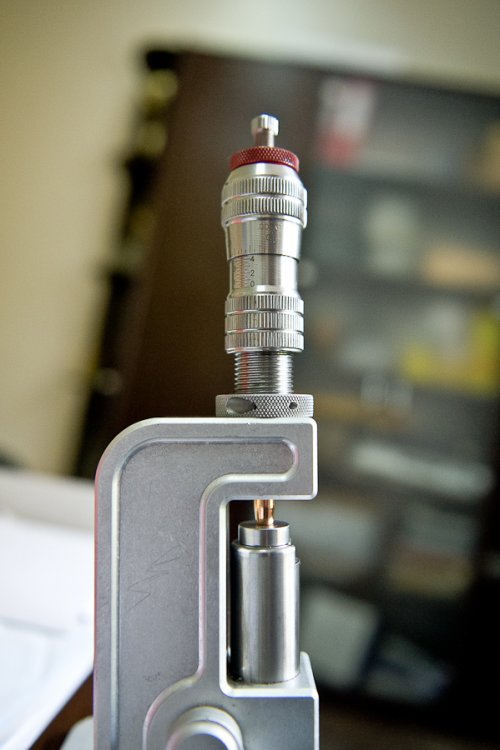

EvgeniyS Опубликовано: 4 июня 2013 Автор Поделиться Опубликовано: 4 июня 2013 (изменено) как выглядит правильно подрезанная и обжатая пулька. точнее, как я себе это представляю :). сорри за качество фотографий, приличного макрика не нажил... вот сама матрица. делаем подрезку носика на обычной вилсоновской точилке с кастомной нитридной фрезой (о ней есть в первом посте темы). эта фреза отличается от стандартной тем, что у нее режущая кромка РОВНАЯ. она хорошо подходит и для подрезки гильз и для подрезки носиков пуль. еще раз напомню, что задача подрезки носика - ТОЛЬКО выравнивание кромки, не более. это не ОБРЕЗАНИЕ, не отчекрыжте лишнего !! :) после подрезки давим носик: вот так, по моему мнению, должны выглядеть правильно давленные пульки. слево на право: исходная пулька из коробки, подрезанная, подрезанная и обжатая. Изменено 4 июня 2013 пользователем EvgeniyS Ссылка на комментарий
