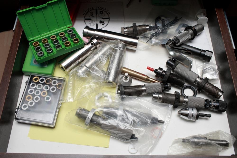

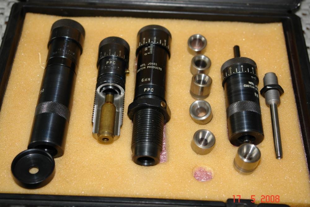

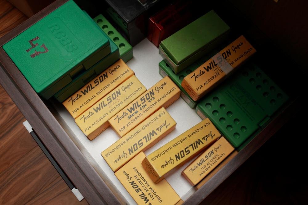

НСК-И Posted September 11, 2013 Share Posted September 11, 2013 (edited) а потом уже покупать хорошее оборудование. Осталось только понять,что такое хорошее,а что плохое оборудование:)Главное при закупке оборудования НЕ ПОТРАТИТЬ ЛИШНИХ ДЕНЕГ на не нужные вещи,покупать только то,что действительно нужно.И желательно,покупать вещи качественные,что бы еще детям осталось:)Подойти к этому процессу вдумчиво.:)Любое плохое оборудование ДЕНЬГИ НА ВЕТЕР,плохое оборудование не может быть ступенькой к хорошему оборудованию.Зачем тратить деньги в никуда?Можно сразу купить ХОРОШЕЕ!Релоуд это очень просто,там нет никаких загадок и тайн,нужно просто понять ПРИНЦИПЫ.ИМХО На фото,живой пример ,как делать не нужно,горы бушингов,матриц(боди,неки,фулсайзов без бушинга)и прочего хлама.Деньги потраченные в никуда.Небыло возможности спросить.вот и делали эксперименты за свое бабло:)Сейчас можно очень грамотно и с минимальными потерями создать себе комплект на все случаи жизни,не потратив лишних денег. Edited September 11, 2013 by НСК-И Link to comment

WF74 Posted September 11, 2013 Share Posted September 11, 2013 На фото,живой пример ,как делать не нужно А чем КМ капсулятор не угодил? Link to comment
НСК-И Posted September 12, 2013 Share Posted September 12, 2013 Капсулятор отличный,он там случайно оказался:) Link to comment

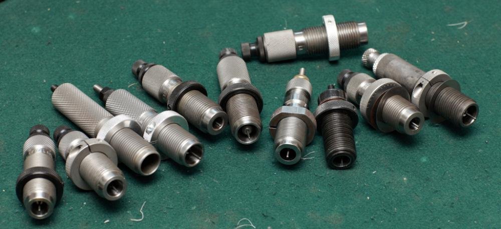

Svorog1 Posted September 12, 2013 Share Posted September 12, 2013 А вилосн чем неустроил и прочие нажимные ? Link to comment

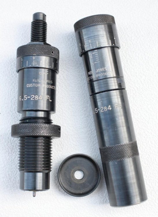

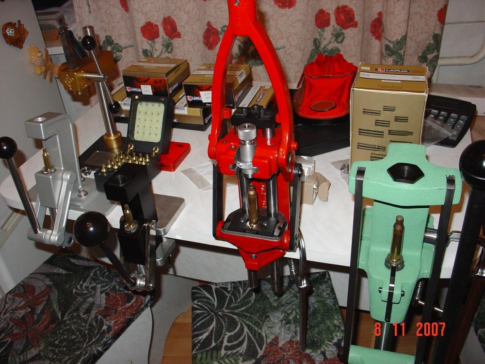

НСК-И Posted September 12, 2013 Share Posted September 12, 2013 (edited) А вилосн чем неустроил и прочие нажимные ? Для одной винтовки нужно всего две матрицы(фулсайз бушинговый+посадочная нажимная ВИЛСОН),если винтовка с большим ресурсом и сменными стволами,есть смысл заказать кастом комплект(фулсайз бушинговый+посадочная нажимная,можно с микрометром митутойя).На фото гора матриц,многие дублируют друг друга по калибрам,гораздо проще было заказать ОДИН комплект и закрыть вопрос.Гора бушингов,нужно всего ДВА:) Когда все только начиналось,спросить и задать вопрос было просто негде,приходилось идти методом тыка.В результате потрачено куча денег и ВРЕМЕНИ.Сейчас все гораздо проще,все расписано и даже картинки есть. Я когда с прессом определялся, собрал дома все пресса которые смог собрать(купить)и делал выводы:) Сейчас оставил ОДИН РЕЗЬБОВОЙ пресс и жму на нем все от 223 до 338:)вот оно, СЧАСТЬЕ! Что касается матриц,лучшими кастомами являются матрицы от НИЛА ДЖОНСА ,у меня было много разных,была возможность сравнить и я для себя определился.Сейчас заказал у него комплект на 6.5-47,жду уже пять месяцев в этом месяце обещал отдать.Хочу сравнить несколько вариантов в одном калибре(6.5-47)и окончательно успокоиться:)но уже сейчас уверен на 99.9% что Нил Джонс вне конкуренции:)Главное преимущество его матриц в том,что вопрос закрывается навсегда,не нужно больше думать про матрицы,купил и забыл,жмут идеально по всем параметрам. Это касается всего,накупил гору точилок от КМ ,а можно было сразу купить ОДНУ(от Дона Нильса) и закрыть вопрос, или от РМА(Валера очень хвалит:)) К чему это все говорю:)сейчас есть уникальная возможность купить ,,правильный инструмент,,не потратив при этом ЛИШНИХ ДЕНЕГ И ВРЕМЯ!!! Не претендуя на ИСТИНУ:):):) Edited September 13, 2013 by НСК-И Link to comment
hokkaido Posted September 12, 2013 Share Posted September 12, 2013 Игорь, ты ему гильзы шлешь? Или свои размеры? С ув. Link to comment
НСК-И Posted September 12, 2013 Share Posted September 12, 2013 ты ему гильзы шлешь? Или свои размеры? Гильзы,он по гильзам делает. Link to comment
