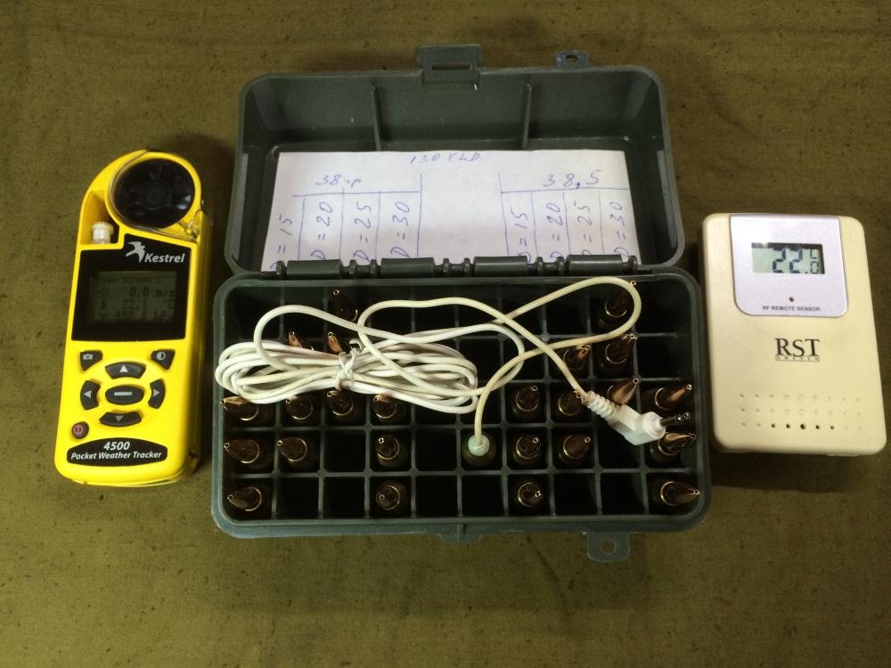

Температура воздуха 12°С (замер метеостанцией 4500)

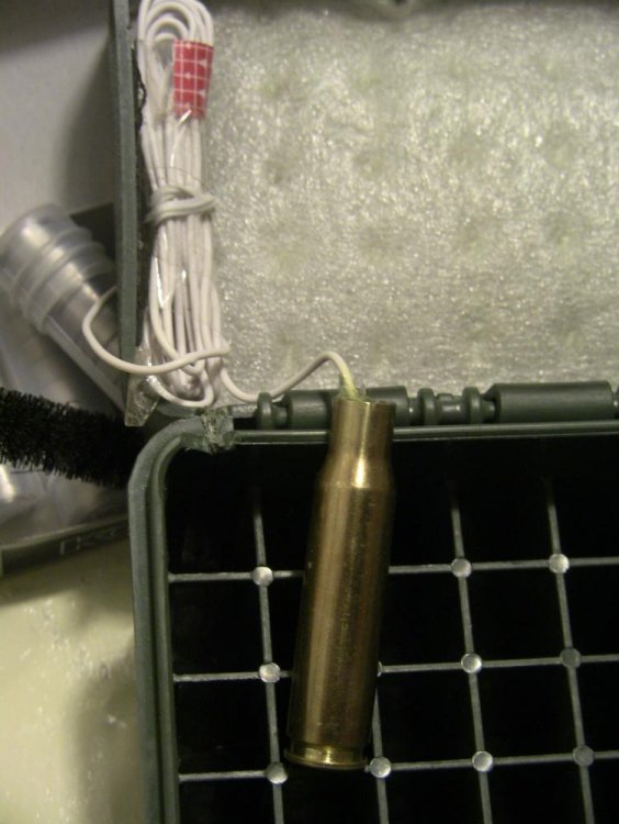

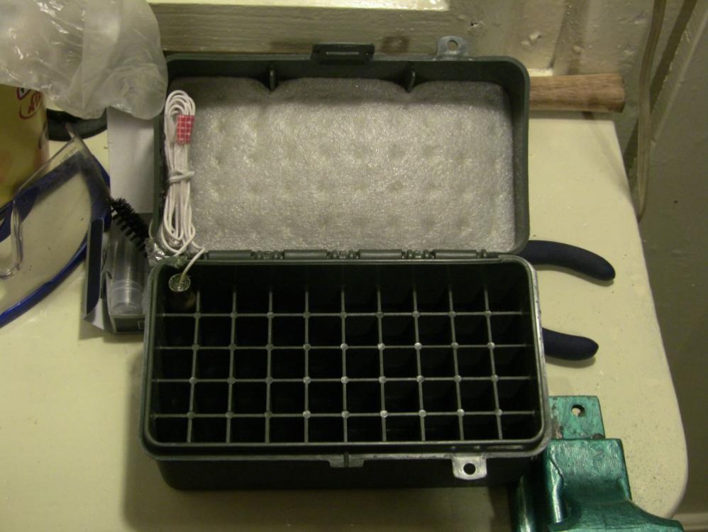

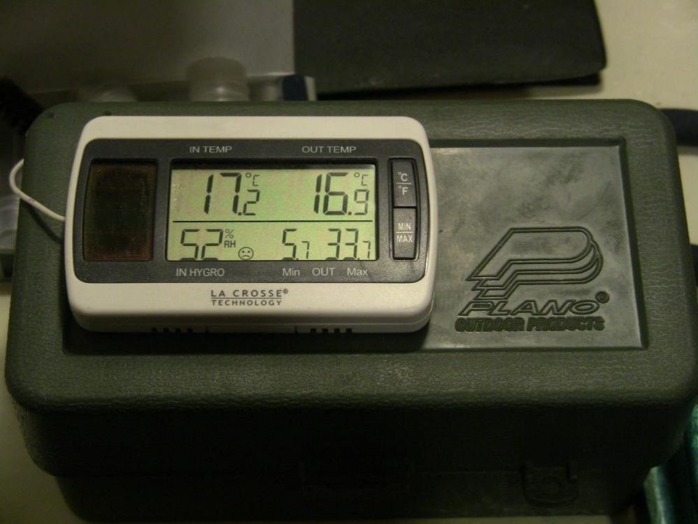

Температура пороха 12°С (замер термодатчиком)
