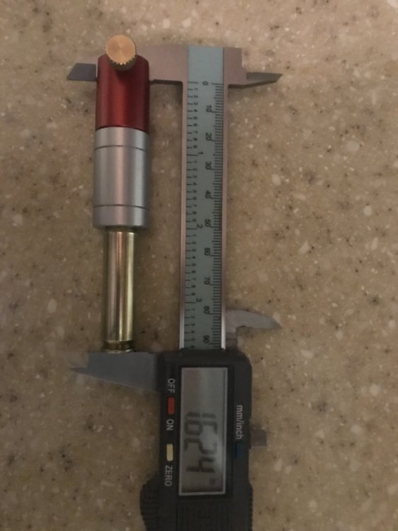

Поставил это видео потому, что посмотрев один из роликов Щербакова, пытался опускать плечи на 0.001. Плечи были 1.577 по Синклеру.  Некоторые гилзы были 3-4 цикла (дульце жал Вильсон бушинг нажимной) и все равно они сносно работали в снаряженном виде до этого.
Использовал Redding type-s f/l siziing die 308 win(77155) бушинговую.  При - 0.001, то есть 1.576 гильза пошла с большим усилием в патронник и даже сняло стружку с тыльной части выталкивателем. Т.е. где то выперло. Стал опускать и пробовать дальше, пытаясь добиться комфортного захода. И дошел до 1.571. Но это размер новой не стрелянной гильзы!
Изменено пользователем sved

У меня две фулсайзки реддинг.
1 безбушинговая.
относительно максимально раздутой по патроннику гильзы , настроенная на усадку плеч -0. 002", она давит тело внизу на 0.001" , в середине тела на 0.004" и в месте перехода в плечи на 0.008".
При этом каждый фуллсайз ( именно прогонка через матрицу) увеличиват ее общую длину на 0.006-0.008" (!!)
В результате гильза живет 4-5 циклов и у нее отрывает задницу.
2 бушинговая.
Так же настроенная на усадку плеч на -0.002", давит соотвественно у плеч 0.004", в середине 0 , внизу 0 .
После прогона есесено не лезет в патронник ( помоему именно  нижней частью т к вижу следы "закуса" в том месте)
Для того чтобы хоть как то залезла приходится вкручивать матрицу в пресс так, что плечи усаживаются на 0.010".
При этом общая длина увеличивается на 0.001-0.002"
Подскажите если можете что делать с этою бедой?
Патрон 6.5х57 Mauser.

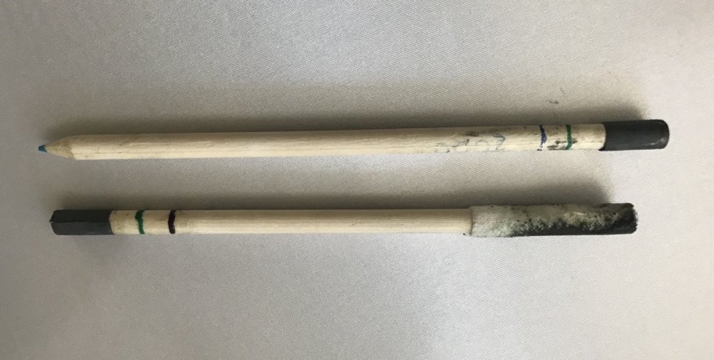

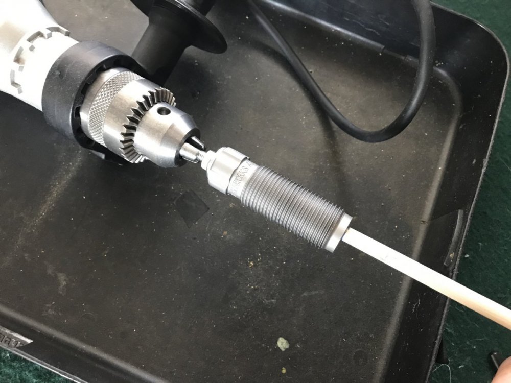

Матрица явно пережимает:)но это всегда лучше чем не дожимает т к есть возможность доработать и это не сложно.Несколько карандашей на которые нужно наклеить наждачку(мелкую)методом тыка подобрать нужную.Зажать матрицу в станке или дрели (через переходник) и точить меняя по необходимости наждачку.Акцент делать на верх и середину,низ вообще по минимуму чтобы не прослабить.Не спешить,проточил,промыл ,смазал и проверил ,как работает.Я так делал два раза и у меня всё получилось.

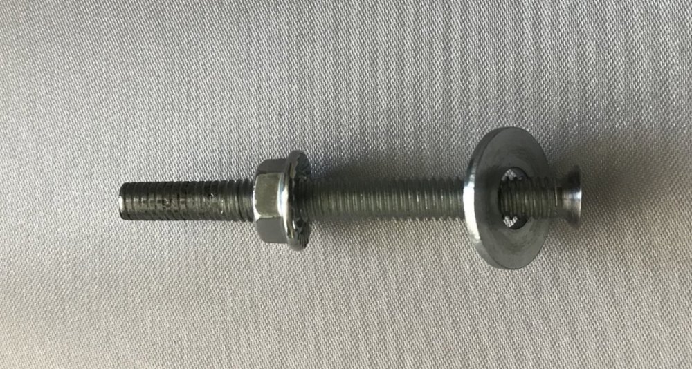

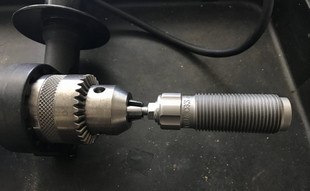

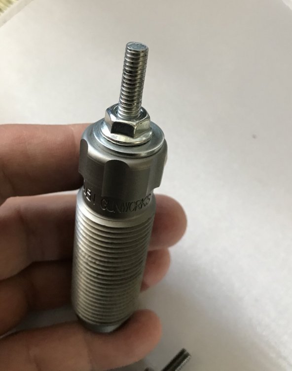

На фото
Карандаши с наждачкой (наждачка разная по зернистости)и метками на сколько выводить и заводить :) На другом конце патч с пастой ГОИ.(для финальной полировки)
Переходник для дрели,шляпка болта сточена до нужных размеров.Шляпка должна закрывать переход в плечи.
Для станка переходник не нужен,просто зажимается в станок и всё.На станке гораздо удобнее и быстрее.

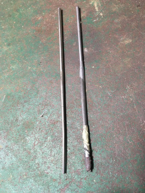

Сегодня сделал первый подход.
Начал с 1000 .   Пошмыргал  , вычистил, прогнал гильзу - эффект 0 , размеры прежние.
Взял карандаш с 600 , подержал подольше. Очистил, прогнал - эффект 0 .
Перешёл на 400 , уже не миндальничал вообще.  Очистил, прогнал.... воз на месте 😆
Замеры делаю в трех местах:
- 2мм от плеч
- середина тела
- 7мм от нижнего торца гильзы.
Записываю по каждой обжатой входные и выходные размеры..
Порылся в оружейке, нашел 100ю  .... Вот думаю шо робыть дальше.
Точить пол дня 400й или дать ей джазу соткой и далее уже по восходящей.
.... Или может все так из за масла ( чуток) коим я смазываю наждачку?
