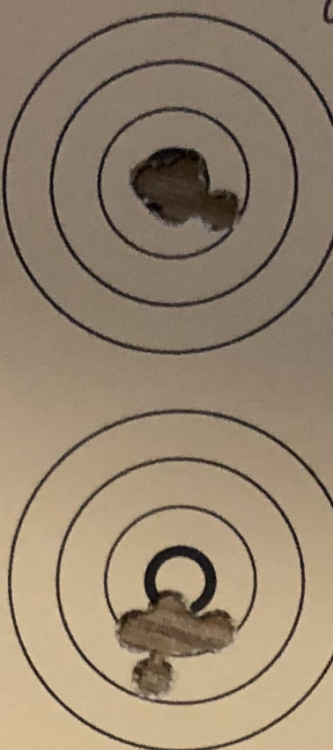

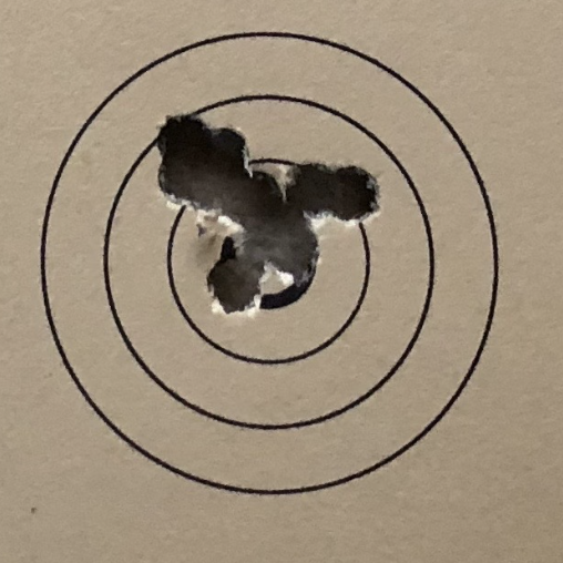

Друзья. Я не считаю себя ни снайпером ни мегаспортсменом ни высокоточником. Я начинающий стрелок.
Имею винтовку Hera Arms Ar15 в калибре 223 rem длинной 16,75 дюймов с твистом 8 дюймов.
Лежа с сошек или мешков я получаю кучность в 6-7 см. Пробовал много разных типов патронов. С легкими и тяжелыми пулями. Дорогие и дешевые. Какой-либо серьезной разницы я не увидел. Самый лучший результат был около 5 см одними из самых дешевых патронов S&B screen ammo  55 гр (40 евроцентов за патрон).
И тут возникают вопросы:
быть может такое оружие в принципе не может выдавать стабильную кучу в 1 минуту?
может быть есть ошибка в сборке и как ее выявить? Например плохой моноблок для прицела. Или же сам прицел не так хорошо, каким я его считаю? (Discovery hd 5-30х56)
Ну и конечно же возможна криворукость стрелка. Как ее выяснить?

HERA  может и должна давать минуту и меньше. Но тут, как со всеми полуавтоматами, использовать готовый патрон, независимо от цены, это еще большая лотерея чем с болтами.
В Вашем случае я бы сделал следующее:
1. Взять референсный патрон. По опыту многих коллег S&B SMK 52гр дает в среднем самые стабильные результаты на самых разных АР винтовках (8 твист)
2. Проверить все мех. части: люфт между аппером и ловером, стабильность ДТК, стабильность приклада, убедится, что gas tube не "ширкает" за gas key ресивера, убедится, что handguard  установлен стабильно. Спусковое у Вас отличное, тут проблем быть не должно.
3. Не хочу сказать ничего плохого, но я бы китайским прицелом не пользовался вообще. Если есть возможность, одолжите у коллеги хорошо работающий прицел с базой и установите себе на время.
4. Почистите винтовку по максимуму, отстреляйте минимум 20 шт. сериями по 5. Стрелять по возможности в идеальных условиях на 100 м.
5. Чтобы исключить фактор стрелка, почистите винтовку по максимуму, дайте отстрелять минимум 20 шт. сериями по 5 опытному коллеге.
Дальнейшим шагом может быть проверка затяжки  Burrel Nut и возможно уменьшение люфта между Barrel Extention  и аппером:
PS: полностью исключить дефекты производства к сожалению тоже нельзя!
PPS: В идеале - начинайте релоадить! На этом ресурсе есть 100% информации

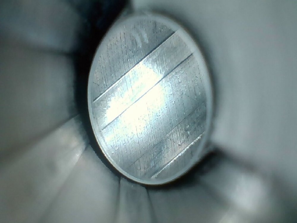

4. Чистку проведу еще раз. Заметил бороскопом спиральные микро царапины (скорее всего от глубокого сверления) нужно ли полировать до их исчезновения или это глупости?

полировать я бы не стал ни в коем случае. Можно легко нарушить геометрию.

2020-03-04-10-08-23.jpgВот они эти странные царапины

мдаа... Я бы такой ствол вернул производителю - продавцу...

Отправил письмо с фото производителю.
Жду ответа.
Есть возможность на следующей неделе поехать к знакомому продавцу (брал не у него). У него есть в наличии 3 ар-15, посмотрю бороскопом его стволы.

3. Написал письмо производителю (Hera arms gmbh): добрый день, я купил винтовку, настрел такой-то, чищу хорошо. Патроны опробовал самые разные. С упора разброс 5-7 см. Дал товарищу с большим опытом. Он получил разброс 4 сантиметра. Я пострелял с его винтовки и получил разброс 2,5 см. Купил бороскоп, заглянул в ствол а там какие-то поперечные борозды. И фото прилагается. Полчучил в пятницу ответ: конечно такой разброс не есть гуд, мы готовы проверить оружие, транспортировку организуем. Про борозды ни слова. В процессе обсуждения способа транспортировки я еще раз задал конркетный вопрос по поводу борозд, но ответа так и не получил. Винтовку отдал уже. Минимум 2-3 недели ждать.
4. Поехал в оружейный магазин и посмотрел три винтовки (2 ar-15 и sig sauer virtus mcx) ни в одном стволе никаких поперечных борозд не было.

Добрый день. Я как бы тоже не ГУРУ в бенчресте, но мое мнение, что пули в 55 гр и тем более в 52 гр не подходят для ствола с 8 твистом, так как сам стреляю этими же пулями, точнее с таким весом, но из ствола с 12 твистом и длиной 26" думаю что вам надо подбирать длинные пули с другим весом . Что касается фото ствола, это обычный ствол выполненный методом дорнирования. Проведите правильную обкатку с использованием паст (Джи би) красная и эти поперечные риски все уйдут.

Так или иначе на других стволах АР15 и подобных от hänel Sig и так далее таких следов не было.
