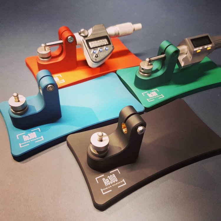

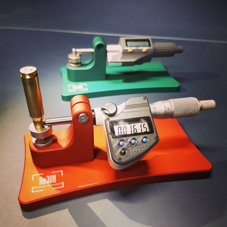

1. Стенд для микрометрической головки.
Свежий продукт. Разработана совместно с Re308 и по их заказу. Служит для замера толщины стенки дульца гильзы при ее точении. Навеяно сложившимся дефицитом таких штук на синклере и в России. Этот стенд отличается ниличием регулировки высоты места замера на дульце гильзы. Можно мерить от 223 до 338 гильзы и даже крупнее. База, на которую ставится дульце гильзы, перемещается по штоку вверх-вниз с фиксацией в требуемом положении с помощью винта М4 (шестигранник). Схема классическая, замер с помощью пары "сфера-плоский торец штока микрометра" (как говорится - "по Жукову"). Фото без пескоструйной обработки и покрытия. Позже дополню фотографиями с покрытием и гравировкой. С целью "универсализации"  стенд оснащен переходной разрезной втулкой из бронзы - для пользователей с разными типами микрометрических головок. Если у Вас микрометр с державкой 9.5 мм - используем втулку. Если державка  12 мм - втулку выкидываем. Стенд, так же, оснащен силиконовыми ножками - чтобы не скользил.

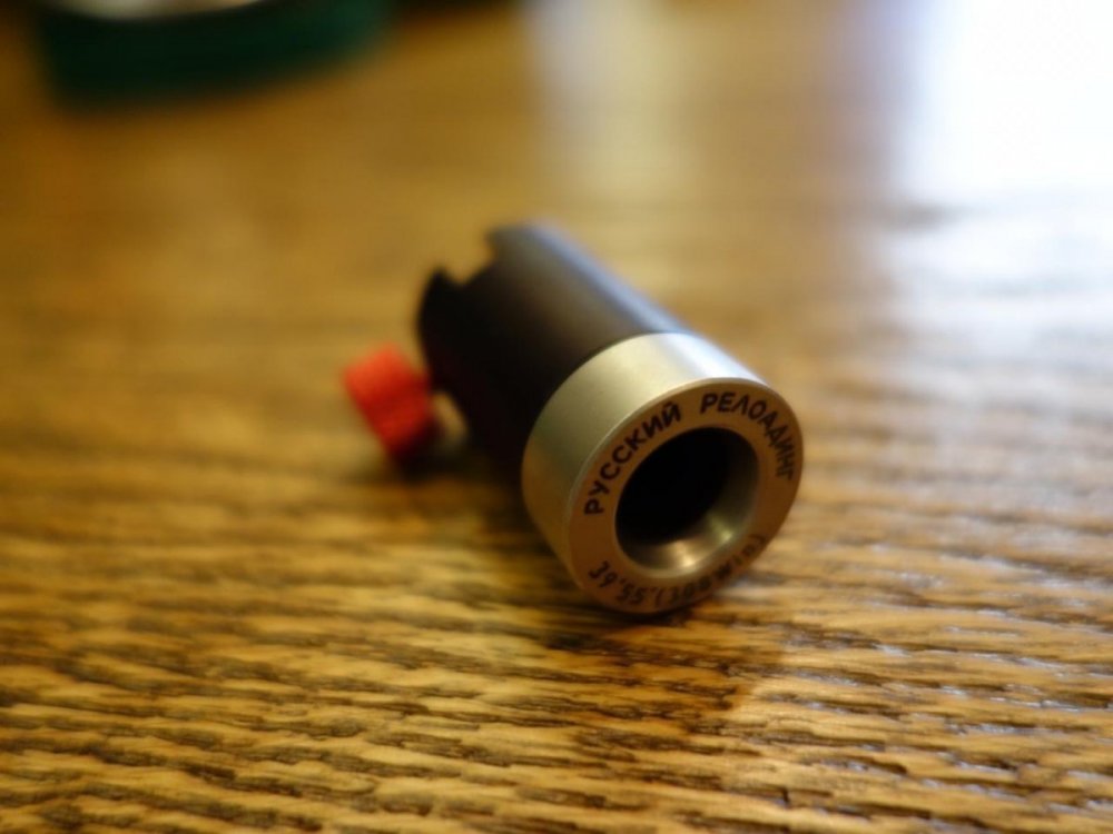

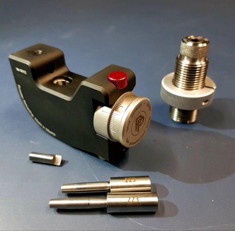

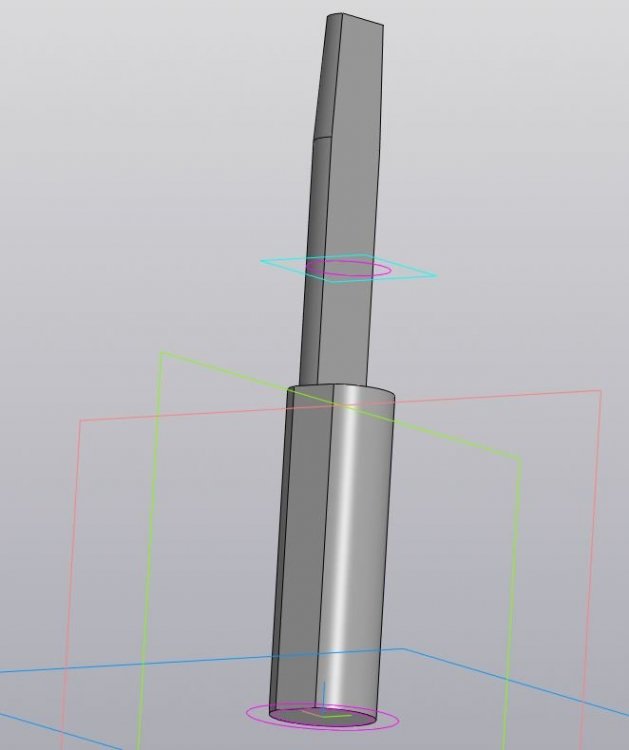

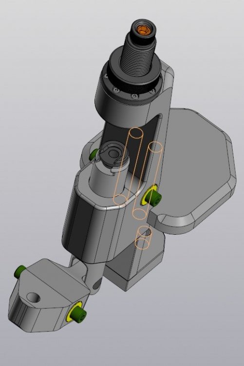

2. Точилка дульца гильзы (по просьбам трудящихся):
Создание этой точилки навеяно существованием таких точилок, как K&M и PMA. Мы собрали весь положительный и отрицательный опыт эксплуатации данных точилок, учли все их сильные стороны и недостатки, в результате чего и родилась наша точилка.
Принципиальные отличия и улучшения:

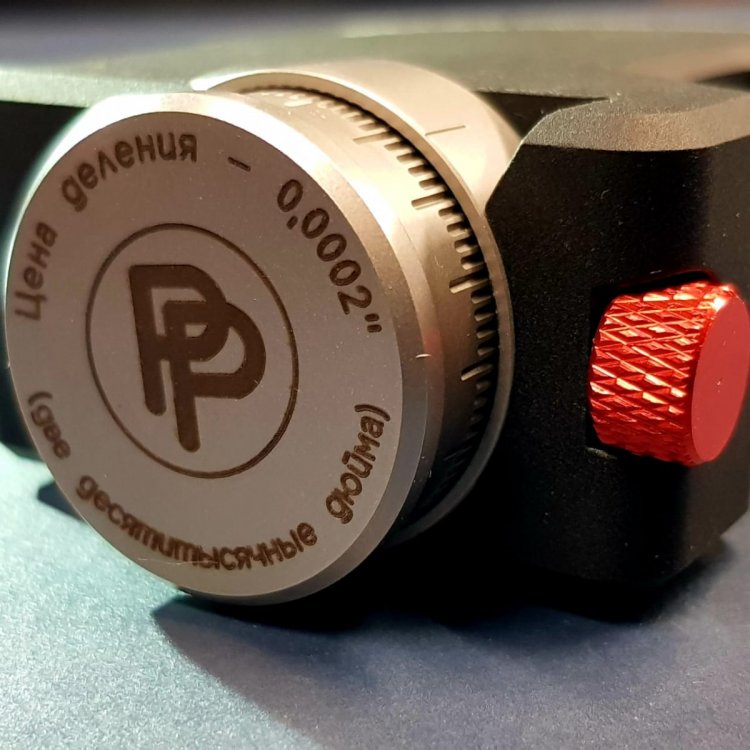

- конструкция изменена, исключены все возможные люфты сопрягающихся элементов. Подгонка деталей очень точная. Винт фиксации системы линейного перемещения увеличен в диаметре, что обеспечило более надежную фиксацию системы линейноого перемещения в заданном положении. Савокупность этих факторов дает точилке жесткость, теперь во время точения пилот не раскачивает из стороны в сторону.
- доработаный микрометр имеет шаг 0,0002 дюйма и погрешность 0,00005 дюйма (1 микрон). Кроме того, теперь у него есть храповик, как у тактических барабанов на опт прицеле. Это очень удобно. Так же, у микрометра появился фиксатор. Он позволяет зафиксировать головку микрометра в нужном положении и предотвращает ее проворачивание в процессе точения гильз. Такое случайное проворачивание сбивало показание микрометра, а также могло его повредить, ведь нитка резьбы на микрометре очень тонкая, если повернуть микрометр при затянутом поршне точилки, можно легко потянуть резьбу. После этого о точности микрометра не может быть и речи.
- изменена конструкция и крепление резца. Он стал гораздо жестче за счет того, что изготовлен из круга диаметром 6 мм, а не из пластины, как на PMA. Резец изготовлен из сплава карбид-вольфрама и имеет твердость более 70 HRC, т.е. является вечным, если точить на нем только латунь.
- резцы сразу изготовлены с плюсовым углом, т.е. мануальный угол плеч конкретного калибра плюс 3 градуса. Угол будет под любой калибр. Теперь не придется подбирать резец "из того, что есть", как раньше.
- согласованность диаметров мандрела и пилота у нас несколько иная, чем у аналогов – разница диаметров пилота и мандрела сведена к минимуму. Тем самым создаётся плотная посадка гильзы на пилот. Это дает равностенность при проточке. Дело в том, что малейший люфт гильзы на пилоте приводит к «оттягиванию» гильзы при ее точении за счет сопротивления резца. В результате гильза точится с разностенностью. Мы вышли из положения уменьшив разницу диаметров между пилотом и мандрелом.
- пилот и мандрел в нашей точилке немного БОЛЬШЕ в диаметре, чем у аналогов. Мы столкнулись с тем, что расширительные мандрелы, изготовленные по американским стандартам, часто пролетают через дульца новых гильз со свистом, т.е. они УЖЕ меньше диаметром, чем внутренний диаметр дульца гильзы, либо равны этому диаметру. А ведь расширительный мандрел должен проходить гильзу с натягом. Поскольку обжимать дульце новой гильзы перед проточкой не рекомендуется, мы вышли из ситуации следующим образом – немного увеличили диаметры мандрела и пилота, получив тем самым плотный натяг при расширении дульца гильзы, и, как следствие – плотную посадку гильзы на пилот.
Мы не прекращаем работу над точилкой, в настоящее время разрабатываем станину для точилки, по анологии с точилками 21st (разрабатываем совместно с Re308)

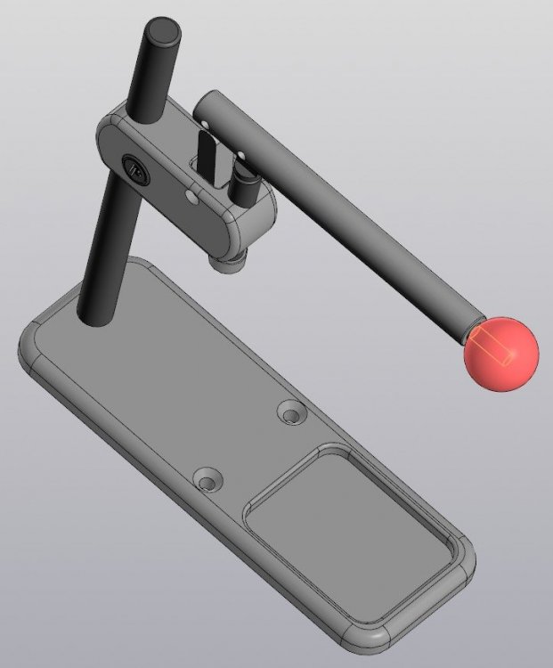

4. Пресс нажимной рычажный:
В связи с засильем на рынке иностранных нажимных прессов за баснословные деньги, буквально на коленке за пару недель мы соорудили свой. В настоящее время изготавливается первый прототип, после чего будут проведены тесты, работа над ошибками и пресс пойдет в серию. Ориентировочная розничная стоимость пресса стремится к 10-12 т.р. Пресс, представленный на фото является рычажным. На его базе в ближайший месяц будет так же изготовлен реечный пресс, в конструкции которого будет использована шестерня и зубчатая рейка. Реечный пресс будет гораздо компактнее рычажного.

Всем доброго дня!
Приобрел и протестировал вашу точилку.
А мысль опробовать данное изделие родилась совершенно случайно. Пользовался вашими же компараторами для замера опускания плеч, очень понравились, вернее - ни Whidden, ни Hornady не легли так по душе, как ваши компараторы. Маленький плюсик к моему отношению к вам, как производителям, это изготовление компаратора для .375СТ - качественный продукт под нужный калибр (кто знает этот калибр, тот очень хорошо поймет меня), конечно, не мог не оставить положительный след в моей душе. Точил всегда точилками PMA - хорошее изделие, сам автор приятен в общении и очень хорошо относится к россиянам, короче, знаю и точилку PMA, и ее автора и все устраивало и устраивает в настоящее время.
Заехав как-то к ребятам в re308, увидел как раз только что пришедшие точилки "Русского Релоадинга", давно в моей голове блуждала мысль о необходимости иметь на каждый патрон свою настроенную точилку и, конечно же, стал обладателем этой точилочки. На ощупь и внешний вид сздавали впечатлений качественного товара, ну а описанные компараторы не оставили никаких шансов уйти из магазинчика без точилки )))
В результате 19.04.2020 точилка была опробована. Одним с ловом - понравилась, "зашла" как говорят многие. Легко собирается - резец и пилот встали на свои места, пилот пришлось немного смазать, посадочное гнездо сделано, я так понимаю, с минимальными допусками. Настраивается как PMA, легко и просто, барашек фиксации микрометрической головки - приятное и удобное дополнение. Точит хорошо, вопросов нет, пилот и мандрел идут парой и согласованы по размерам.
Теперь мои пожелания как стрелка-релодыря ))) Думаю, меня мои коллеги по увлечению поддержат:
1. Матрица под мандрел - короткая (забыл сказать - точил .338LM), приходится подставлять ногу под ручку пресса, дабы не ударить шейкой гильзы в матрицу. Конечно, справился и так, но все же - хотелось бы расширительную матрицу под полный размер гильзы. Кстати, ведущие производители матриц, делают именно полноразмерные расширительные матрицы.
2. Фиксация мандрела для 338 сбоку - очень нехорошая идея, неопытный человек перекосит шейку гильзы в один момент, а потом уже будет ломать голову, почему же куча не собирается, менять навески, порох, капсюли, опускать плечи и т.д. - хотелось бы исключить сразу этот момент из возможных причин - их и так у нас много ))) Если объединить п.п. 1 и 2 - то сделать полноразмерную расширительную матрицу с ввинчивающимся отцентрированным мандрелом - за это вас точно ругать никто не будет)))
3. Диаметр расширительного мандрела - заокеанские коллеги не зря делают этот диаметр на 1-2 тысячных меньше калибра. Расширительный мандрел предполагается использовать не один раз для проточки новой гильзы (с чем лично я категорически не согласен если у вас обычный патронник со стандартами CIP или SAAMI), а постоянно для двух процессов - убрать возможный "бублик", наволок, неровности (как хотите называйте эту штуку) изнутри шейки; и сформировать нужный натяг для посадки пули. Здесь сразу поставлю точку. Все эти два процесса знающие люди применяют и об этом молчат или хитро критикуют, дабы не создавать себе конкурентов на соревнованиях. Мне легче - весь процесс релода имеет конкретную цель - охота с дальнем выстрелом, поэтому любезно выдал вам некую тайну, секрет, а за вами уже выбор - использовать его или нет.
Заканчивая мысль, поэтому неплохо бы иметь мандрел все-таки меньшего чем калибр диаметра или выпускать нужный набор мандрелов (а иногда и пилотов к ним) по желанию заказчика.
Мой вывод: точилка достойная, на мой взгляд, получше PMA. Матрица требует полной переработки. Диаметр мандрела (и согласованного с ним пилота) хотел бы видеть меньше.
П.С. цену поменьше ))))))))))))) Ну, если будете прислушиваться к стрелкам-релодырям, с таким качеством оборот наберете и цена будет поменьше....во всяком случае МЫ надеемся на это.....)
Удачи, ребята! Молодцы!
Share this post
Link to post
18 часов назад, rom9333 сказал:
Всем доброго дня!
Приобрел и протестировал вашу точилку.......................
Доброго времени. Спасибо что посетили нашу ветку и оставили отзыв о нашей продукции.
По поводу пожеланий:
1. С матрицей под 338 гильзу мы дейсвтительно просчитались. Юбка на матрице должна быть гораздо длиньше. Мы уже исправили чертежи, новая матрица будет подходить под все калибры и будет удобна в использовании.
2. По поводу фиксации расширительного мандрела боковым винтом - наверное Вы правы.  У нас вообще два типа матриц - с боковым винтом использовалась для 338LM, в то время как для остальных калибров использовалась классическая матрица с винтом-заглушкой с торца (по типу матриц PMA). Наверное мы откажемся от матрицы с боковым винтом и будем делать все по классической схеме.
3. По поводу использования специальных расширительных мандрелов для калибровки дульца гильза с целью сосздания нужного натяга - есть такая теория. Более того, все больше стрелков применяют данный прием на практике, а некоторые уже в открытую заявляют о его действенности. Лично мое мнение - этот метод не будет лишним, даже если у Вас дульце проточено и обжато бушингом. Единственное - это дополнительная операция. которая потребует дополнительного времени. Что касается именно нашего расширительного мандрела - его диаметр увеличен не случайно. Как я уже писал ранее, новые гильзы из коробки изначально имеют внутренний диаметр дульца равный, или почти равный диаметру расширительного мандрела. В результате мандрел проскакивает через дульце не расширяя его. В результате - нужного натяга на дульце гильзы не создается и гильза на пилоте имеет люфт после такого мандрела. С люфтом точного результата проточки не ждите. Именно в этой связи мы не можем уменьшить диаметр мандрела под его "двойное назначение", иначе наша точилка станет бесполезной. Выход из ситуации вижу следующий: иметь в комплекте с точилкой мандрелы с шагом 0,001 дюйма, а может и с шагом 0,0005 дюйма, дабы калибровать дульца гильзы после обжатия под Ваши нужды. А еще, возможно, нам следует подумать о производстве таких мандрелов.
Огромное спасибо за обратную связь. Ваше мнение было полезным для нас.

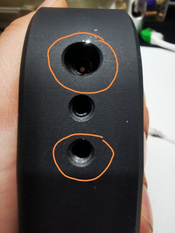

Добрый день, друзья!
Недавно получил точилку от Русский релоадинг.
Попробовал собрать и поработать. Возникло несколько вопросов!
1.Стопорный винт для микрометра, не стопорит. Видемо по длине не рассчитали.
2. Резец вставляется в круглое отверстие с одним стопорным винтом( предполагается что винт выравнит резец параллельно оси пилота),
    но этого не происходить. Достаточно сложно будет установить резец параллельно пилоту.
3. Желательно чтобы резы были не +3 градуса, а +5 градусов.
4. Хорошо было бы если подачу резеца можно будет регулировать винтом. Тем более что там уже просверленно, осталось только резьбу нарезать.
На данный момент точилка от РМА для меня более удобная.
Не судите строго, я ещё новичок.
Share this post
Link to post
4 часа назад, ММН сказал:
Здравствуйте, Магомед. Большое спасибо, что нашли время написать отзыв.
По порядку:
1. Стопорные винты микрометра мы закупаем в Китае, дабы не тратить время на производство мелочовки. Поскольку они длинные, их приходится немного укорачивать. Видимо в Вашем случае перестарались. Очередная партия винтов должна поступить со дня на день и я тут же отправлю Вам новый винт, как и договаривались.
2. По Вашему предложению я уже придумал и запроектировал небольшую оснастку, которая позволит выставлять кромку резца идеально паралельно оси пилота. Оснастка вставляется на место пилота, резец выставляется по оснастке, а после на свое место ставится уже пилот. В ближайшее время запустим их в производство. Вам вышлю такую оснастку абсолютно бесплатно.
3. По поводу того, сколько градусов добавлять к углу резца. мы еще не пришли к единому мнению. Общаемся со стрелками, собираем статистику.
4. По поводу подачи резца при помощи винта - мы так же не пришли к единому мнению о практической пользе такой подачи. Пока что думаем над этим.
К вопросу №2: Оснастка предстваляет собой "половину пилота". Оснастка вставляется вместо пилота, подводится к резцу, резец прижимается своей режущей кромкой к плоскости оснастки и затягивается в таком состоянии. Таким образом, кромка резца будет стоять идеально паралельно оси пилота.
