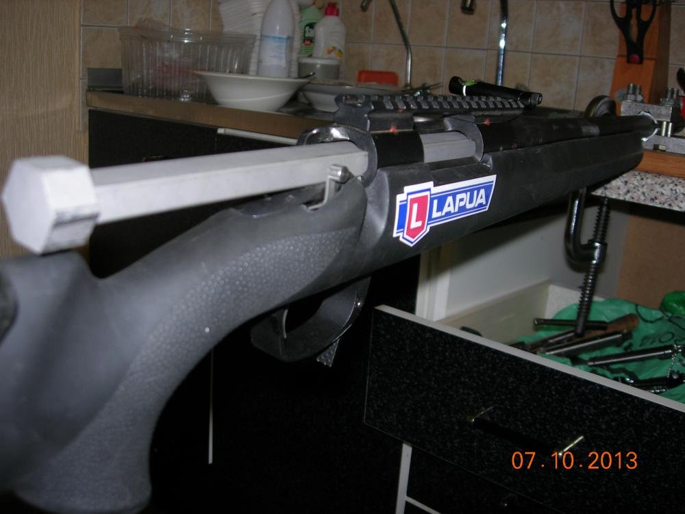

virsaitis28 Опубликовано: 15 сентября 2013 Поделиться Опубликовано: 15 сентября 2013 Cтвол Tikka T3 260 rem успешно заменили. Сам откручивать не рискнул , отдал другу , он с железом на ты . Сделал ключ на ресивер и открутил . Ствол из нержавейки поддавался трудно , хотя и не был вклеян. Второй откручивал черный ствол , тот был вклеян , но открутился легко . Новый ствол в полиции отстрелен . Теперь не могу понять , достреливать старый ствол , или начинать мучать новый :) Старый ствол -3050 выстрелов , полминуты и меньше держит , все выстрелы с lapua scenar 139 gr . VV 550 42.7 gr , COL 2.926 , скорость около 855 м/с , как настроил патрон , ничего и никогда не менял . При 2600 смотрел бороскопом , первая треть нарезов заметно выгорела. Кто разстреливал Tikka 260 rem ствол и при каком настреле кучность меньше минуты не собрать ? Понимаю , что каждый ствол и его жизнь и смерть строго индивидуальный вопрос , но всетаки ? Ссылка на комментарий

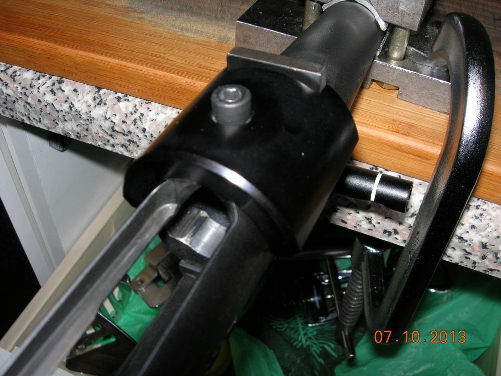

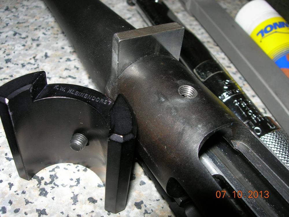

Igor-63 Опубликовано: 7 октября 2013 Поделиться Опубликовано: 7 октября 2013 Может кому полезно будет, замена ствола с лапой отдачи( ресивер REM-700). Как менять все сказано в постах выше. Два варианта прикрутить ствол и правильно сориентировать лапу отдачи: 1- воспользоваться кондуктором http://www.brownells.com/gunsmith-tools-supplies/rifle-tools/stock-tools/remington-700-barrel-f-s-700-lug-tool-sku488004700-7653-19191.aspx?sku=488-004-700 2- прикручиваем ресивер с лапой к ложе, а затем вкручиваем ствол, если правильно сделан бединг - все становится как положено. Ссылка на комментарий

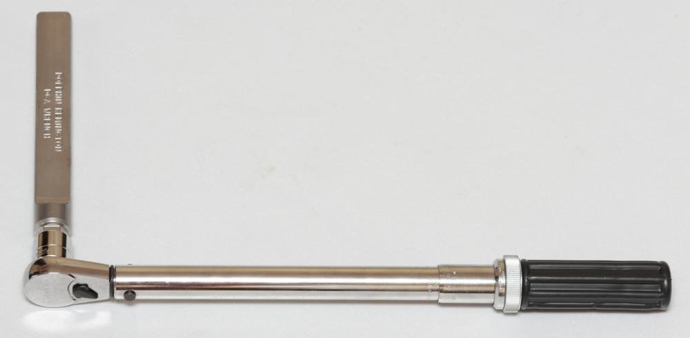

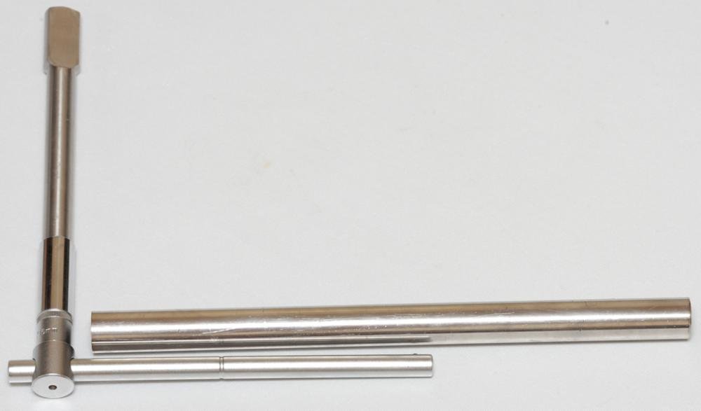

НСК-И Опубликовано: 16 сентября 2014 Автор Поделиться Опубликовано: 16 сентября 2014 Дай плз ссылку на качественный ключ (если есть желательно динамометрический) Если вопрос ко мне,ключ для замены ствола идет под конкретный рессивер , динамометрический ключ можно использовать ЛЮБОЙ с необходимым усилием. У меня есть в наличии динамометрический (HUSKY,американский ),но я его не использую:)лежит на всякий случай:) Пока использую обычный вороток и трубу(усилитель рычаг),меня устраивает такой вариант:) Ссылка на комментарий
Пилот Опубликовано: 16 сентября 2014 Поделиться Опубликовано: 16 сентября 2014 А усилие затяжки сколько должно быть? Ссылка на комментарий
НСК-И Опубликовано: 16 сентября 2014 Автор Поделиться Опубликовано: 16 сентября 2014 А усилие затяжки сколько должно быть? Я по ощущениям тяну:)но правильно нужно с конкретным усилием,для этого и нужен динамометрический ключ.Вообще есть известные цифры по усилию затяжек стволов,колец и т.д. Может,кто поделится!? Когда цифры узнаю,начну использовать динамометрический ключ:) Ссылка на комментарий
GDima Опубликовано: 16 сентября 2014 Поделиться Опубликовано: 16 сентября 2014 Ключ ресивера есть от KRG для TRG Вопрос был именно по ключу для затяжки с конкретным усилием, которое как оказалось никто не знает Ссылка на комментарий
ВДЧ Опубликовано: 16 сентября 2014 Поделиться Опубликовано: 16 сентября 2014 Вообще есть известные цифры по усилию затяжек стволов,колец и т.д. Может,кто поделится!? Когда цифры узнаю,начну использовать динамометрический ключ Где-то на форуме уже было. Но по ощущениям надёжнее.:) Найти "поиском" у меня не получается. А может у нас поиск не работает? Ссылка на комментарий
evgenkim Опубликовано: 16 сентября 2014 Поделиться Опубликовано: 16 сентября 2014 У меня была пара ключей, диапазон от 6 до 20кг вроде. Орсис рекомендует усилие затяжки 11кг. Где то читал что усилие должно быть 10-15кг. Один раз затянув на 11кг. поняв какое усилие должно быть в последующие разы ключем не пользовался. Ссылка на комментарий
