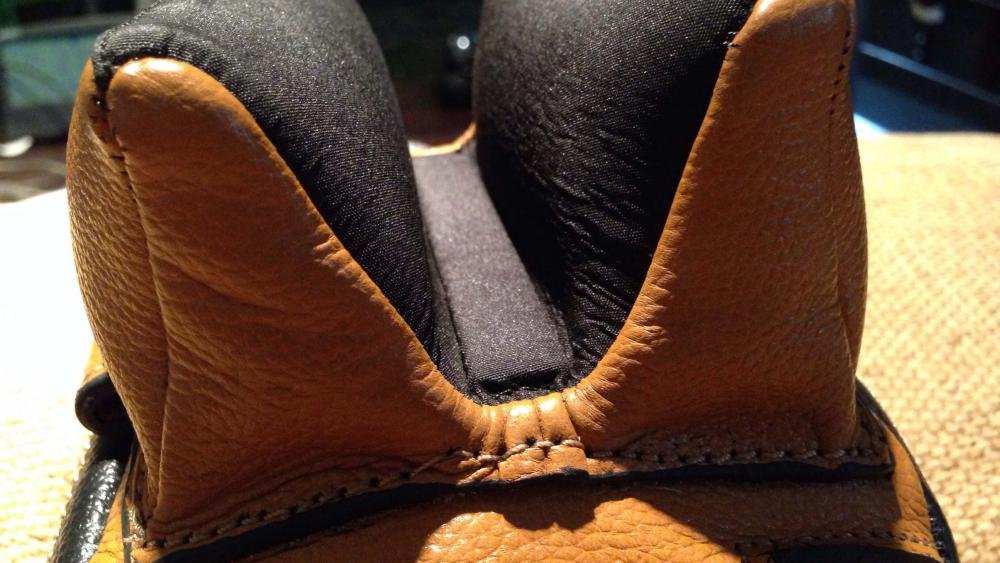

ВАГорбатый Опубликовано: 29 апреля 2014 Поделиться Опубликовано: 29 апреля 2014 НСК-И писал: В идеале,низ приклада скользит по телу мешка,а уши придерживают приклад с боков. На первой странице Ретигана мешок, у него такой профиль приклада? Ссылка на комментарий
Пилот Опубликовано: 29 апреля 2014 Поделиться Опубликовано: 29 апреля 2014 С первого захода трудно подобрать идеальный, придется "примерять" несколько штук. Ссылка на комментарий
НСК-И Опубликовано: 29 апреля 2014 Автор Поделиться Опубликовано: 29 апреля 2014 Это старый мешок Рэтигана,он уже давно использует с высокими ушами(кожаные ),обильно посыпает их присыпкой:) Ссылка на комментарий
ВАГорбатый Опубликовано: 29 апреля 2014 Поделиться Опубликовано: 29 апреля 2014 Пилот писал: С первого захода трудно подобрать идеальный, придется "примерять" несколько штук. Если профиль приклада совпадает с шириной посадки ушей, то остается правильно набить уши. Вот если профиль приклада полукруглый (это не про БР) тут ушами дело не решишь. Или адаптер под мешок или мешок, но какой? Ссылка на комментарий
НСК-И Опубликовано: 29 апреля 2014 Автор Поделиться Опубликовано: 29 апреля 2014 Адаптер под приклад нужно делать в любом случае и тогда все будет работать идеально. В теме про ледяной бенчрест есть фото адаптеров для приклада Ссылка на комментарий

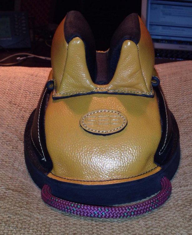

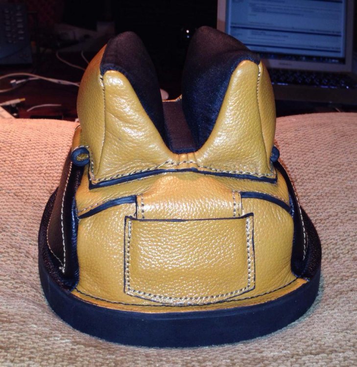

anrip Опубликовано: 30 апреля 2014 Поделиться Опубликовано: 30 апреля 2014 На прошлой неделе на Longshot 2014 купил мешок. Очень качественно исполненный. Даже Edgewood имеет больше косяков. Глупый вопрос - точно SEB? Просто не могу найти ни одной фотки в интернете похожего мешка. Ссылка на комментарий
dаllаs Опубликовано: 30 апреля 2014 Поделиться Опубликовано: 30 апреля 2014 Себастьян свой сайт давно не обновляет, разве что можно написать ему на эл.почту и спросить его изделие или нет. Но на самом деле вряд ли кто-то будет продавать качественные вещи под чужим именем, обычно бывает наоборот - продают барахло под имением известного производителя :) Ссылка на комментарий
Durnev Опубликовано: 1 мая 2014 Поделиться Опубликовано: 1 мая 2014 Это СЕБ, недавно с товарищем такой мешок обсуждали. Ссылка на комментарий
ВАГорбатый Опубликовано: 1 мая 2014 Поделиться Опубликовано: 1 мая 2014 Себастьяна это мешки, в прошлом году начал шить. Ссылка на комментарий

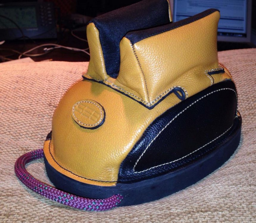

НСК-И Опубликовано: 1 мая 2014 Автор Поделиться Опубликовано: 1 мая 2014 У меня большой (как на фото) в наличии есть,уже год стоит набитый песком,формуется типа:) Ссылка на комментарий
Hummeraddicted Опубликовано: 1 мая 2014 Поделиться Опубликовано: 1 мая 2014 anrip писал: точно SEB? Точно. Ссылка на комментарий

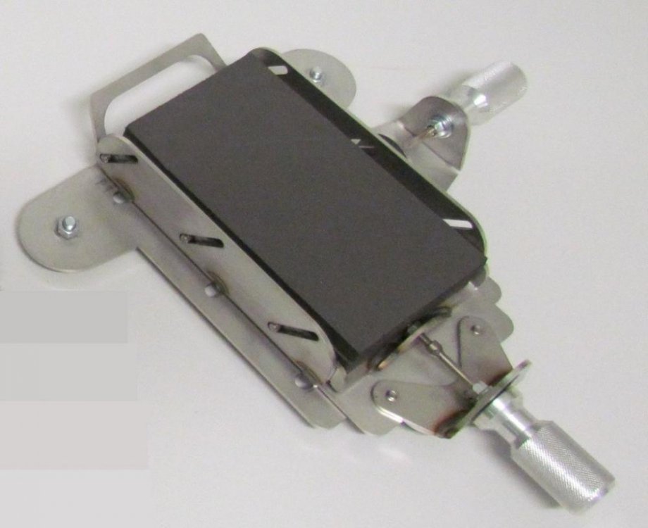

NIK62 Опубликовано: 10 января 2018 Поделиться Опубликовано: 10 января 2018 (изменено) Еще один интересный экземпляр MarkandSam's - подставка для мешка, для стрельбы с тактических сошек https://4aw-store.myshopify.com/collections/bases/products/4aw-v3-adjustable-bag-base Я так понимаю ее придумал стрелок - дальнобойщик под ником MarkandSam's [video=youtube;vsGetMyYOjA] На 3 минуте хорошо видно мешок Изменено 10 января 2018 пользователем NIK62 Ссылка на комментарий
