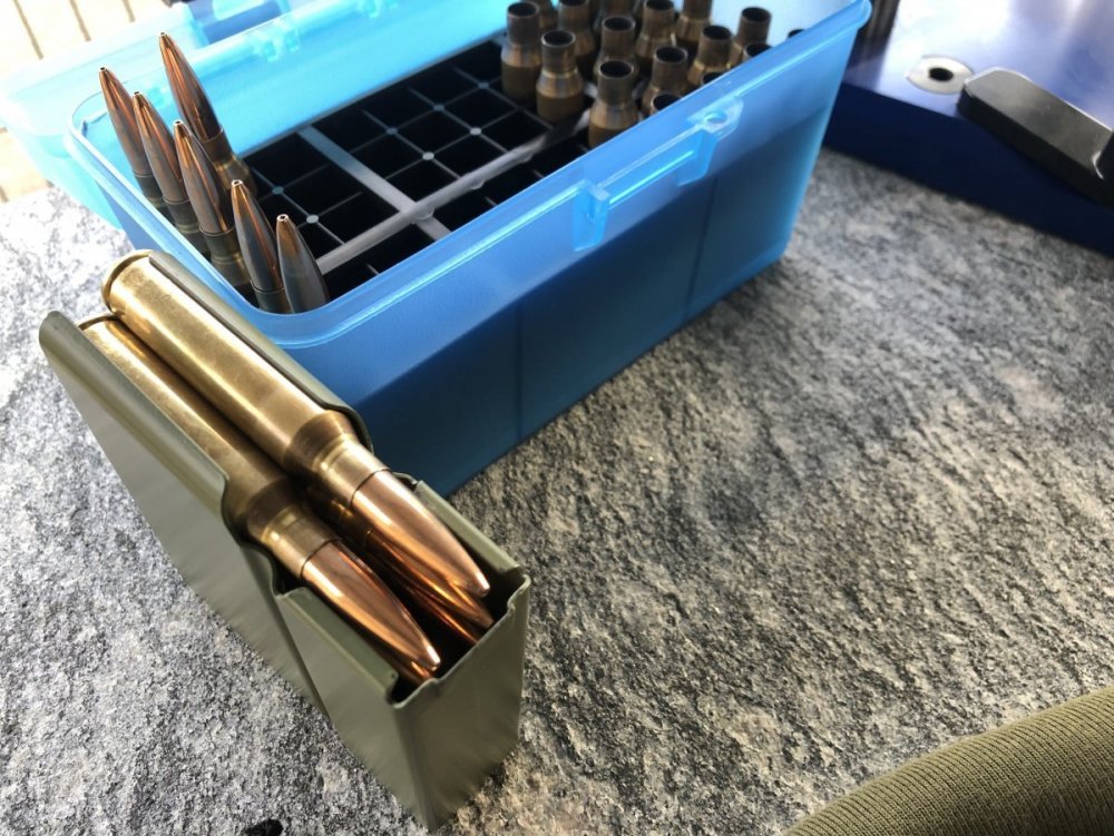

1.Берем гильзу стреляную из своего ствола,делаем фулсайз.
2.Садим пулю с большим вылетом (БВ),снимаем размеры по носику,записываем.

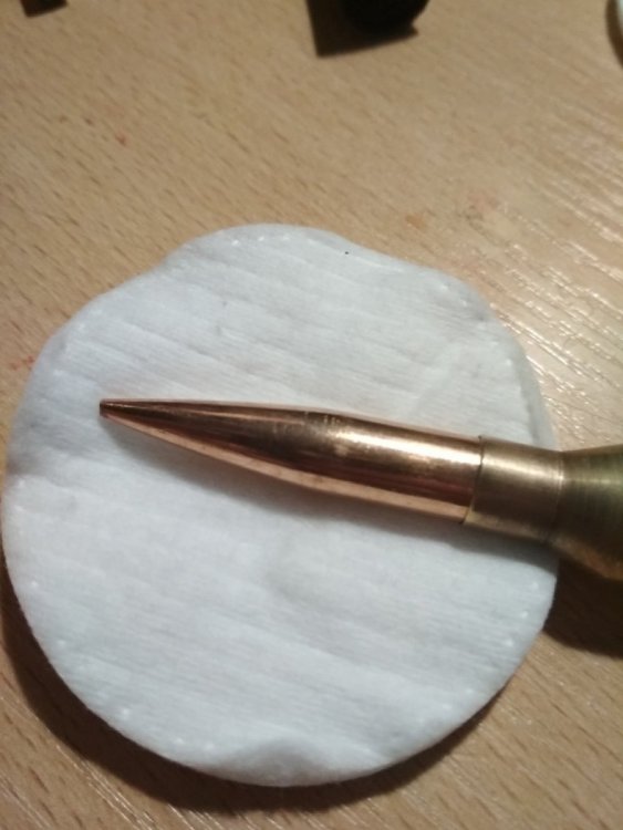

IMG_7947.jpg.0f474e3f77d55dad2ddeab34a9541b90.jpg.fd787c41ff0e4e0dbaa226b22d5ceed0.jpg
3.Вставляем патрон в патронник и закрываем затвор.
4.Извлекаем патрон из патронника и снимаем размер по носику.Если размер изменился,значит нарезы задвинули пулю в дульце и это называется ,,фактическая точка закусывания,,(ФТЗ)

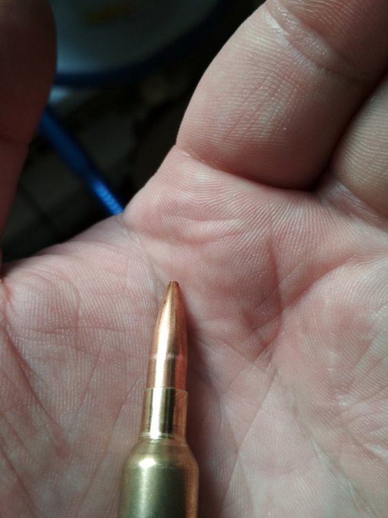

Опробовал данный способ.
Вставил пульку в обжатую гильзу, ~ 1.810
Закрыл затвор - 1.750
Закрыл-открыл 20 раз - 1.742
При этом на пуле осталось четкое кольцо от нарезов!
Под увеличительным стеклом удалось измерить длину этого следа, выходит - 0.028
Итого, если я правильно понял, 1.742-0.028 = 1.714 - точка КАСАНИЯ. Далее 0.028 по нарезам и 1.742 - ЗАКУС.

34 минуты назад, EC8OR сказал:
След остался от многократного закрытия и утыкания пули в нарезы(точку закусывания),это нормально.На этот след не нужно обращать внимания вообще.Основной момент в этом методе,это изменение размеров патрона.Это главный момент,следы от пули совершенно не важны.

Кстати,идея хорошая!!! Как то даже и не думал про это,вернее ,не обращал внимания на следы от нарезов.Но в любом случае ,нужно проверять эту версию чтобы уже наверняка про это говорить.
21 минуту назад, НСК-И сказал:
С хорошим увеличительным стеклом, вполне удобно этот самый след мерить !)

Бывает в точке закуса следы от полей на пуле не остаются , даже если синим маркером пулю покрасить. У меня на 6ррс так.
