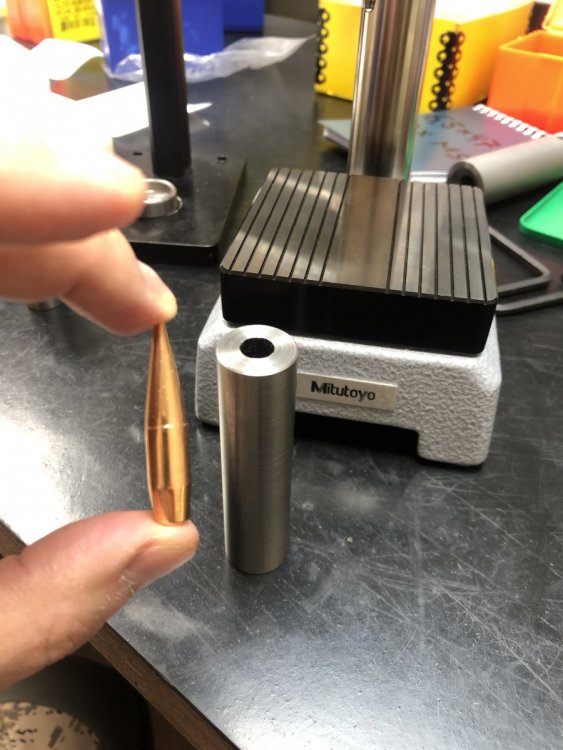

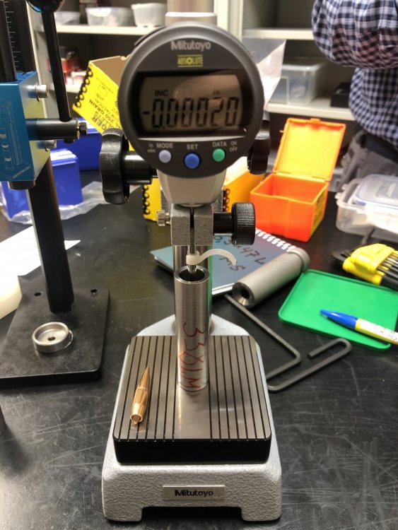

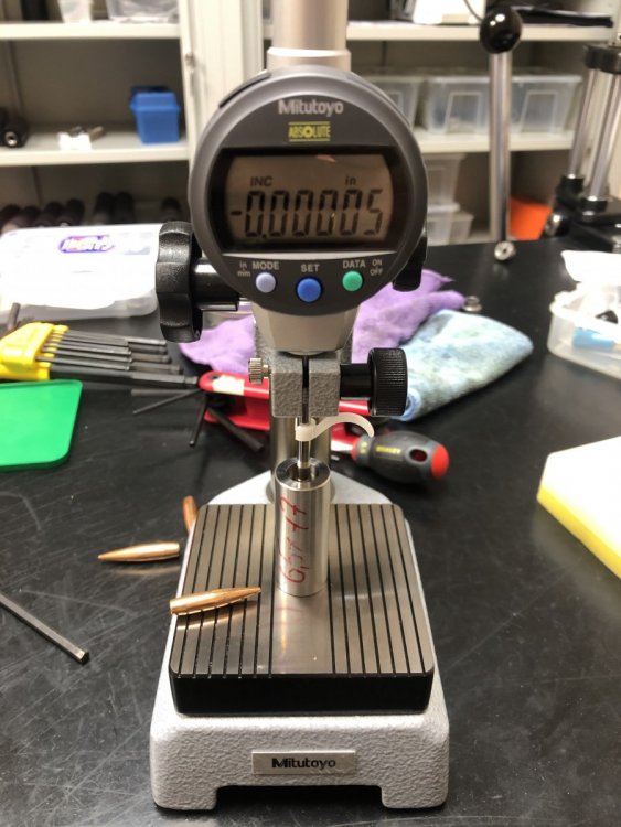

изначально отсортировать пули(всю партию) по ОЖИВАЛЬНОЙ ЧАСТИ с помощью правильного колпачка (где есть нарезы и пульный вход)

Проблемы с калибровкой пуль отпадут только после калибровки пуль.Калибровка ПРАВИЛЬНЫМ колпачком!!!.
Если нет колпачка сделанного из куска ствола,смысла в калибровке вообще нет.Или долго и упорно доводить обычный колпачок до нужных кондиций ,но без гарантий результата.
Следы на пуле от нарезов в колпачке. Именно этим местом пуля касается нарезов в стволе .

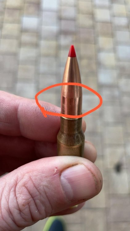

Замерял следы на пуле от нарезов 0,115. фото прикрепил.

Если замеры сделаны одним патроном (пуля-гильза) то получается между точками 0.073,ничего удивительного в этом нет.Придется шагать не 15 шагов,а 30 чтобы понять ,как работает ствол.В любом случае нужно проходить весь путь,только так можно определиться с правильной посадкой пули.
