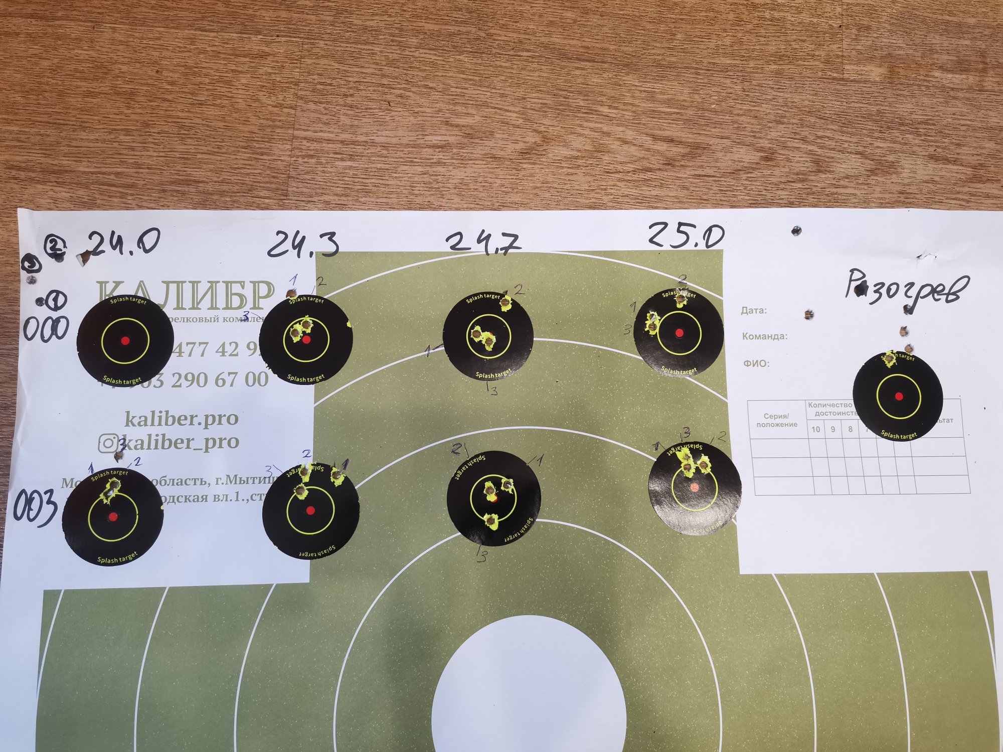

Игорь Геннадьевич, вчера по вашему методу отстрелял две серии. Карабин ОРСИС-120, калибр .223 Rem, пуля Sierra Game King 55 GR SBT, порох TK-S2, гильза Fiocci, капсюль Cheddite small rifle magnum. Диаметр мишени 5 см.
Правда, точно определить точку касания нарезов не удалось, так как пуля слишком короткая, её не удаётся надёжно зафиксировать в гильзе, чтобы доставала до нарезов и выходила вместе с гильзой - её закусывает в нарезах. Поэтому я задвинул в гильзу её на минимально надёжное расстояние для закрепления в гильзе - 1 мм (примерно 0.5 мм от точки касания нарезов), взял это положение матрицы за 0 и пошёл оттуда.
По результатам отстрела двух серий что бы Вы мне посоветовали? Какие навески можно исключить? Или нужно ещё пару серий полноценных отстрелять?IMG_20250610_135145.thumb.jpg.f6859b516c78cd46e826e218adfbaaca.jpg

Сразу вопрос, какие условия стрельбы? Тир, стрельбище, ветер, флаги, сошки, стол, лежа, задний мешок?
16 часов назад, Ратибор сказал:
По моему методу я не определяю точку касания. Поясню, стартую всегда от БТС (безопасная точка старта), нахожу сначала ФТЗ (фактическая точка закусывания) отступаю от этой точки 0.005-0.010 и принимаю эту точку за БТС и от этой точки двигаюсь вниз по нарезам , прохожу точку касания и ухожу в джамп. ФТЗ-БТС-ТК-джамп, вот это мой метод. Когда я настраиваю, я ищу место в стволе для пули, где пуля-ствол-порошок показывают лучшую кучность. И совершенно не важно , где это место, в нарезах или в джампе. Ищу место в стволе! И еще момент, между точками ФТЗ и ТК(точка касания) есть расстояние, это всё нарезы. Расстояние разное, зависит от калибра и развертки. Для 223 примерно 0.020-0.25, для 338 0.050, для 6.5-47 0.035. Цифры примерные, но они где-то рядом.
Если пуля остается в нарезах, значит БВ(больший вылет) слишком большой, его нужно уменьшить. Идеальный вариант, когда БВ находится в диапазоне 0.020-0.030 от предполагаемой ФТЗ. Тогда пуля задвигается в щадящем варианте, без чрезмерных усилий, спокойно.
Еще рано делать выводы, пройдите еще две посадки на этих навесках.  Пока на мишени хаос, нужно понять почему. Причин может быть очень много и они не  зависят от навески и посадки. При настройке нужно создать условия для стрелка и оружия. Это важно!
Тир, крытая галерея 100 м, стол, передний упор (трёхногий), задний мешок.
Вот и я думаю, что проблема скорее всего в стрелке, а не в оружии или патронах. Карабин в первых руках, настрел 200-300 томпаком. Ложа от Орсис Хантер Делюкс, сделан беддинг девконом, сидит как влитая, ствол вывешен. Прицел Vector Optics Taurus 4-24x50. Проблема в том, что мне никогда не удавалось добиться на этом комплексе хорошей кучи. То, что Вы видели на фото выше - это, пожалуй, лучшее из того, что мне удавалось из него выжать. Стрелял и с мешка, и с упора, и с сошек. Стрелял прижимая приклад к плечу с усилием, стрелял в лёгком касании. Стрелял разными патронами, от Кентавра до Federal, пулями от 55 до 62 грейн - одно и то же, нигде хороших куч не видел, разве что на Кентавре ещё и явные отрывы попадаются. Единственное, на  что грешу, (кроме своей криворукости) - это влияние нагрева ствола. Ствол греется быстро, при нагревании заметно перемещается СТП, это хорошо видно по первому ряду мишеней. Температура ствола не выходила за пределы 50 градусов (на ощупь). Между первой и второй сериями немного охладил ствол на пылесосе. Но смещение СТП - это одно, а разброс - другое, и они не должны быть связаны. Так что скорее всего, я просто как-то неправильно стреляю. Может быть, стоит приобрести станок и с него подбирать кучную полку? Но будет ли в этом смысл, если я всё равно не смогу ей воспользоваться при таких своих навыках?
Какой стол? Интересует , шатается он или нет. Шат он или есть или его нет. Трехногий упор , это какой? Какой на нем мешок и как этот мешок согласован с цевьем? И какой задний мешок? Бенчрестерский с ушами, тактический или какой-то другой?

Нижний ряд мишеней, мишени 1,2,4 на этих мишенях один выстрел прилетает в одно место ( на 10 часов). Это какие выстрелы в серии, есть записи по очередности выстрелов ?
верхний ряд, мишени 3.4 там тоже по одному выстрелу на 10 часов.

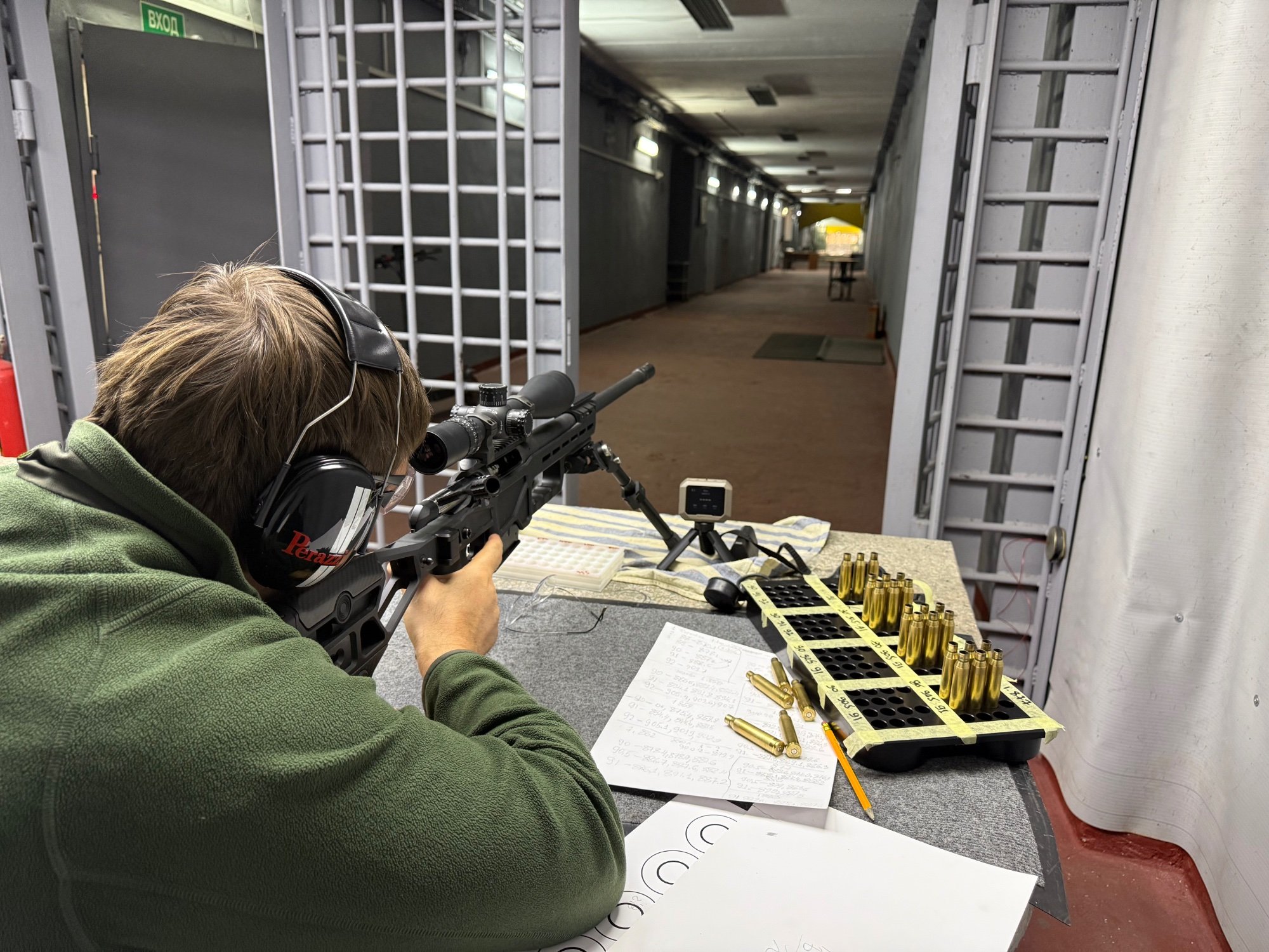

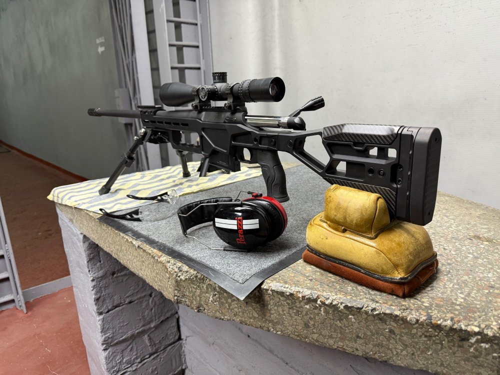

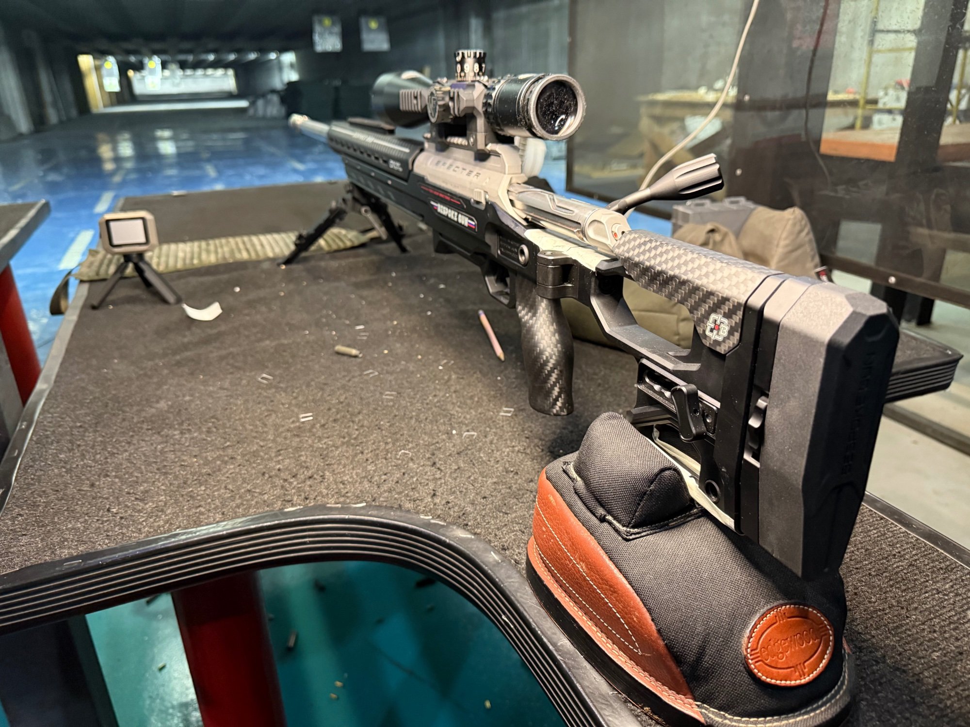

Стол, упор, мешки - всё на этом фото. Столы жёстко прикреплены к бетонному полу.
В принципе, у меня есть мешки, просто лень было тащить (передний весит 9.5 кг), не думал, что они могут дать большой эффект. IMG_20250612_232230.thumb.jpg.a1803f0723448e6a6147226efac0ab1e.jpg
3 часа назад, НСК-И сказал:
Порядок попаданий не фиксировал, но точно могу сказать, что 10-часовые попадания точно не все с первого выстрела, иначе я бы обратил внимание, что 2 и 3 выстрелы уходят дальше.
В общем, я понял, что надо повторить)) Теперь вопросы.

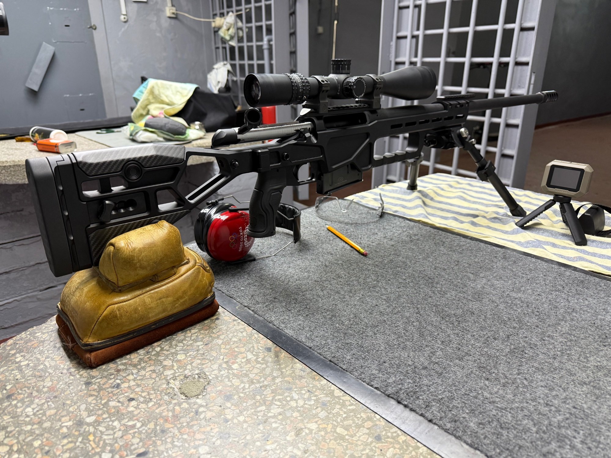

12 часов назад, Ратибор сказал:

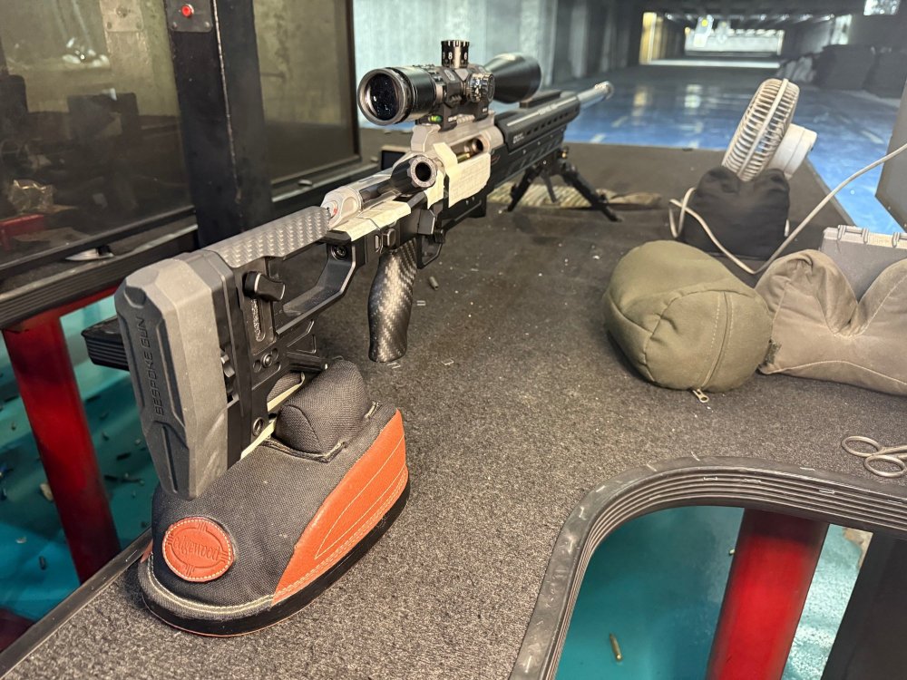

Если столы не качаются, это очень хорошо, вопрос закрыт. Стул регулируемый, отрегулировать под себя. Передняя подставка вызывает всегда вопросы, цевье не должно болтаться на этой подставке, мешок подставки должен быть набит песком и быть вязким, не забит в камень. Задний мешок  должен быть правильный по высоте и максимально стабильно стоять на столе, низ приклада должен ходить по телу мешка, уши поддерживают с боков и задают направление движения. Тактические мешки не лучший выбор для стрельбы на кучность.
Если стрелок управляет винтовкой с помощью заднего мешка, давит на него поднимая приклад, он не сможет быть стабильным от серии к серии и от выстрела к выстрелу, это проблема всех тактических мешков. Очень сложно удержать стабильность. Тоже самое касается давления на приклад, очень сложно давить на приклад и делать это всегда одинаково. Поэтому, самый надежный вариант, самый контролируемый и стабильный, это когда на винтовку оказывается минимальное давление. На практике это выглядит так, устанавливаем винтовку и добиваемся прямолинейного отката, двигаем винтовку вперед-назад и смотрим, как поднимается марка прицела, марка прицела должна двигаться строго по оси вверх-вниз, никаких смещений по горизонту. Далее важный момент, после установки винтовки и проверки, устанавливаем мишень под марку прицела. Марка прицела должна быть в том месте куда мы метимся на  мишени не двигая винтовку. Выставили винтовку и установили под эту установку мишень, вывели марку прицела в нужное место двигая мишень, а не винтовку. После установки всей системы нужно маркером на щите сделать отметки. Я обычно обвожу углы мишени и делаю горизонтальные линии. Это делается для того, чтобы можно было передвинуть мишень. Отстреляли одну серию и передвинули мишень в нужное место. Винтовку не двигаем, двигаем мишень! Винтовка работает только вперед-назад во время выстрела и возврата её в точку прицеливания. Это максимально стабильное положение винтовки на упорах. Не важно какие упоры, сошки или что то другое. Важно, как это всё работает, как стабильно винтовка двигается во время и после выстрела обратно. Если стреляем с сошек, сошки не должны залипать на поверхности стола во время выстрела, винтовка должна откатывать на сошках. Я обычно подкладываю под резиновые ноги сошек тонкое полотенце или лист бумаги(мишень). Обвожу задний мешок по контуру и контролирую его положение в течении дня. На фото мешок после настройки 338, сделал примерно 100-130 выстрелов мешок даже не сдвинулся .
IMG_2801.thumb.jpeg.9975ca6eaec4aae60933716fe99428ef.jpegIMG_2774.thumb.jpeg.652bf45efde9953c19146ed755f94509.jpegIMG_2775.thumb.jpeg.eabc12b17cedec57568cd12cb96a438c.jpegIMG_2773.thumb.jpeg.c9a8869234f9b2928f40b829650804e8.jpegIMG_2789.thumb.jpeg.304163872287f30888fd10e62bb110e1.jpeg

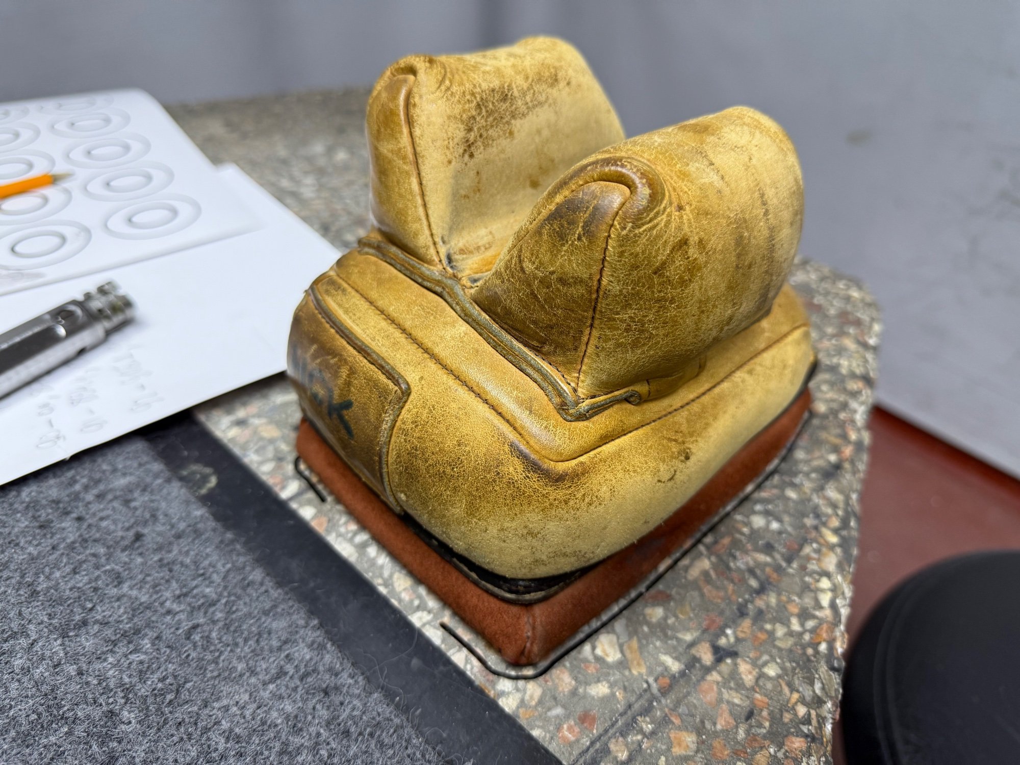

2. Каким местом должно ложе касаться переднего мешка? Насколько важно, чтобы это было всегда строго одно и то же место?
При стрельбе на кучность, важно всё! Цевье ставим на подставку ближе к краю цевья. Чуть выводим за край мешка, примерно 5см. Мешок подставки должен быть согласован с цевьем, цевье не должно болтаться в мешке.

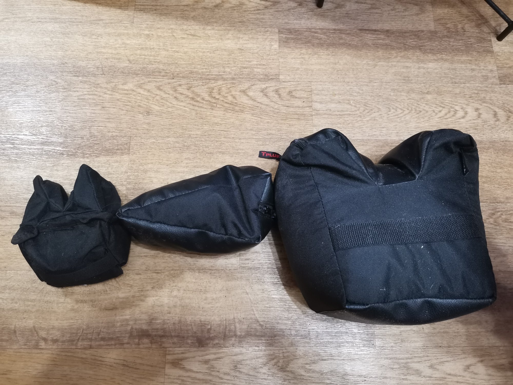

1. Есть ли смысл брать свои мешки? Какой лучше использовать в качестве заднего?
Свои мешки всегда лучше общаковых. Задний мешок в идеале иметь ушастый и согласованный с прикладом.
Ниже ссылки на мешки и адаптеры.
https://reloading.cc/topic/28-задний-мешок/#comments
https://reloading.cc/topic/1103-адаптеры-для-переднего-упора-и-заднего-мешка/#comments

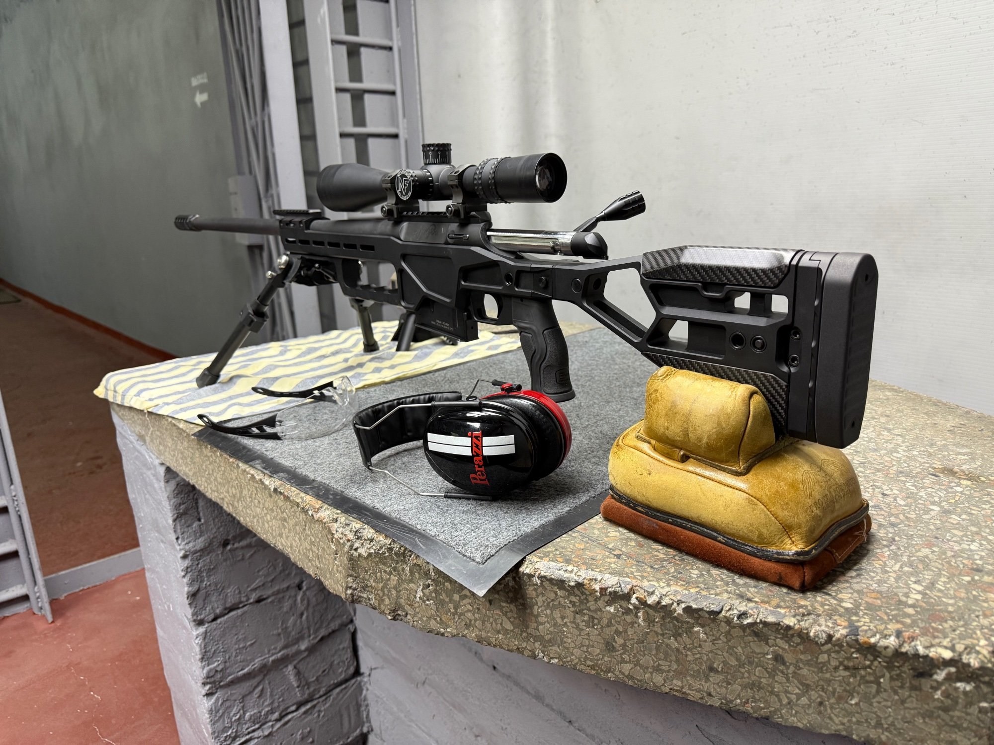

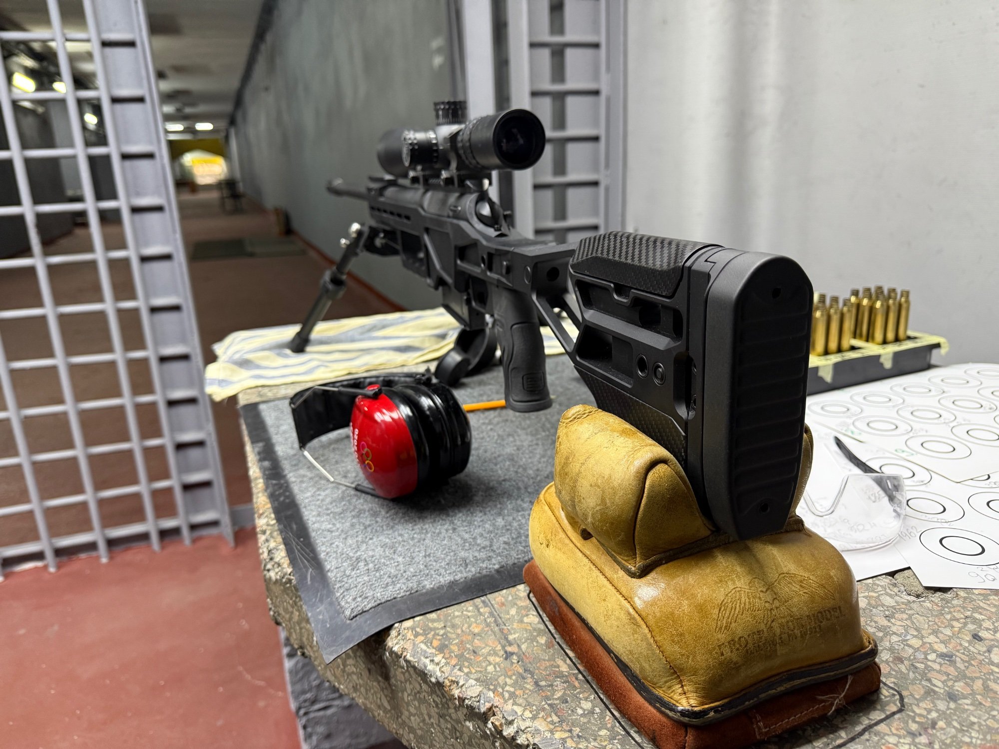

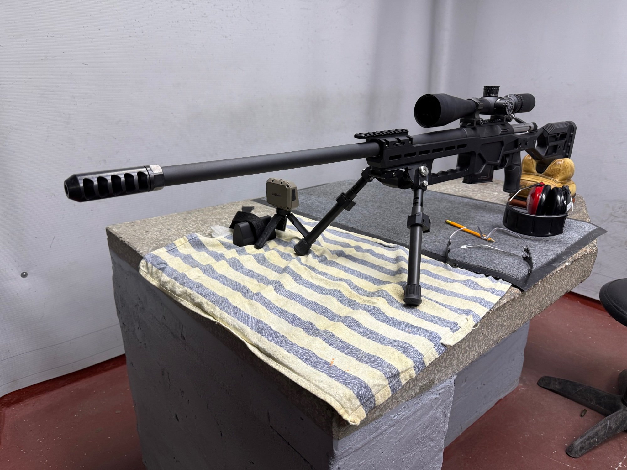

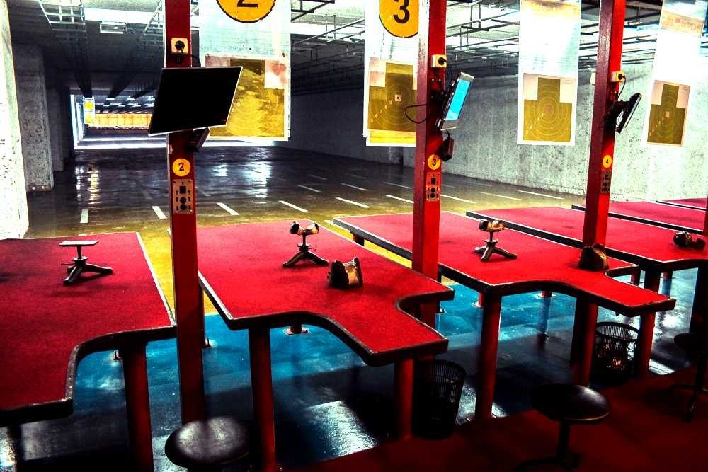

Еще момент, проверьте мишень, она не должна качаться вообще. Это хорошо контролируется на большой кратности прицела или в трубу.
IMG_3778.thumb.jpeg.bdf3490a13f1f4e8aea70dd7b232f1bc.jpegIMG_3782.thumb.jpeg.83e74d386bcc17aa4d13e1dd33fb5912.jpegIMG_3800.thumb.jpeg.d8494324ed2d9b0db03cf539f0aa08e5.jpegIMG_2811.thumb.jpeg.6b3d0bf432a90e795132e92345ce5923.jpeg
На фото  Калибр ( Мытищи), 7.62 ( Москва) и Новосибирск. Калибр самый не подготовленный для стрельбы на кучность . На фото красные столы, это новые столы в  Калибре? Там они ремонт делали и меняли столы .
В Москве вообще нет ни одного тира который бы на 100% соответствовал нужным критериям. Я был во всех основных, все с косяками, что очень сильно удивило !
47 минут назад, НСК-И сказал:
Нет, это древнее фото. Когда-то столы были красные, сейчас чёрные или зелёные, не помню. Ремонт ещё в самом разгаре, работают только 5 направлений. Будем надеяться, что-то изменится к лучшему.
44 минуты назад, НСК-И сказал:
Столы в Калибре качаются!
То-то я смотрю, все приличные люди всегда сидят на крайних направлениях, а калашоидные маньяки - по центру. Им всё равно, шатается стол или нет))
В любом случае, выбора особого нет. Подготовлюсь, съезжу ещё раз в Калибр, отстреляюсь с учётом ваших советов (огромное вам спасибо за них!), потом отпишусь.

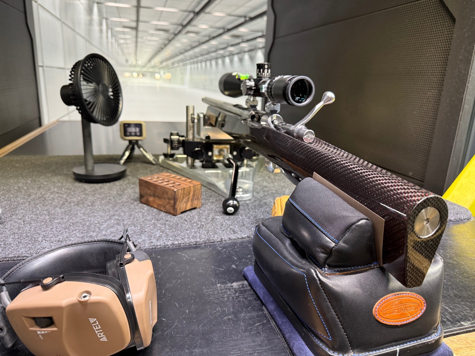

4. Подготовил мешки - набил их потуже, но не вусмерть. Правда не гранатовым песком, а аквариумным грунтом мелкой фракции (как говорится, из подручных материалов). Суммарно вышло около 10 кг;
5. Приклеил на цевьё полоску малярного скотча в том месте, где цевьё подходит к переднему мешку, чтобы контролировать положение винтовки относительно него;

Потом я поехал в Калибр и отстрелял там две серии по 12 патронов. Кстати, столы в Калибре всё-таки неподвижны, во всяком случае тот, с которого я стрелял (направление №8). Мне повезло и автоматчиков в этот раз не было)

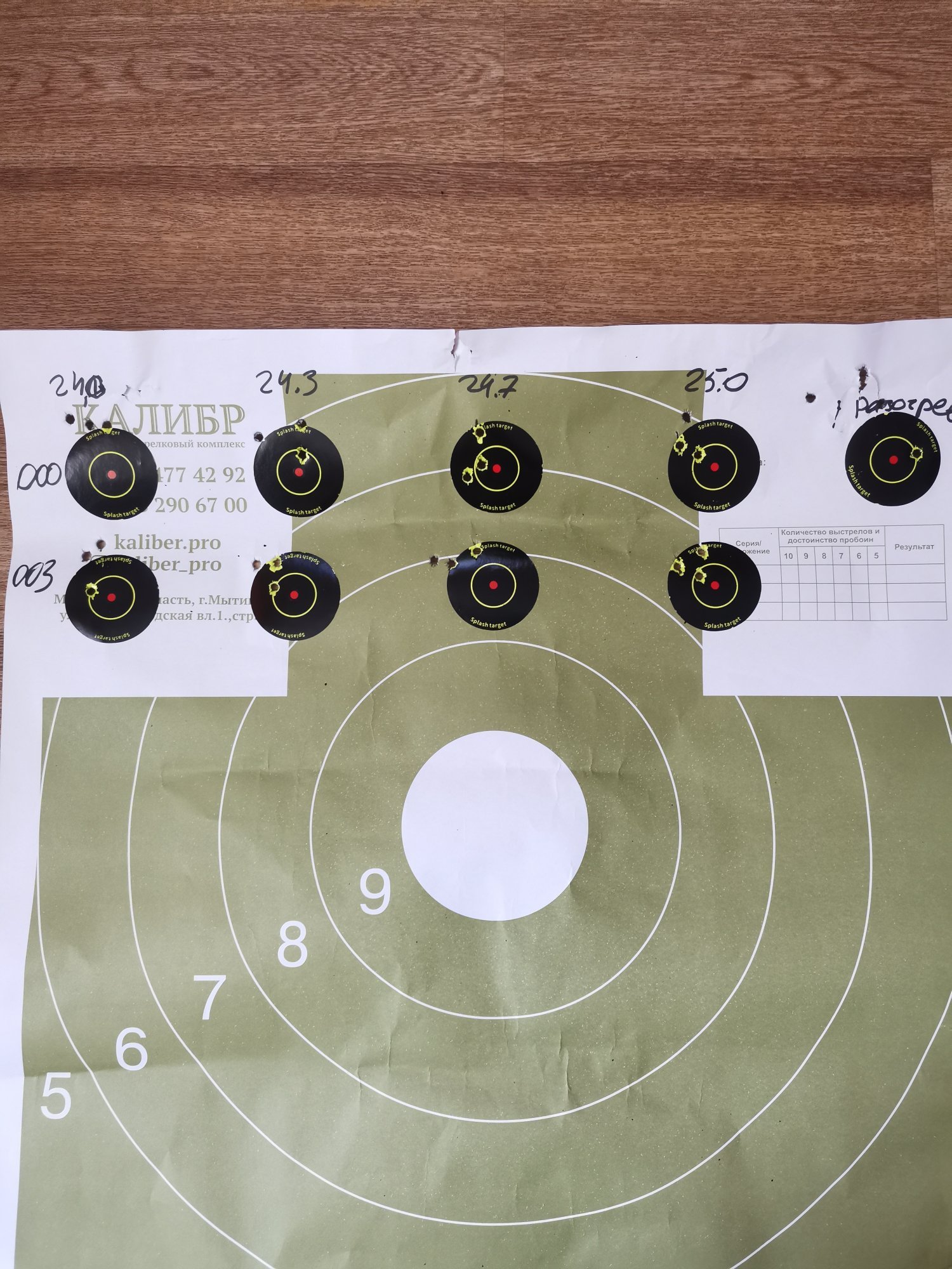

В итоге вот что получилось. Немного лучше, чем в прошлый раз. Порядок выстрелов в серии отмечен номерами. После первой группы подкорректировал прицел, а то СТП уехала после регулировки.
Что теперь посоветуете?

Пройдено всего две посадки, нужно пройти 10 посадок (30 тысячных)
пройти еще две посадки на этих навесках и посмотреть , навески которые работают хуже остальных, убрать.
меня смущают отрывы, это не навеска и не посадка, это механическая проблема .
Каким образом  осуществляется  наведение марки прицела  на точку прицеливания в серии и при переходе с мишени на мишень, на нижний ряд?
Почему задаю этот вопрос, вижу лист на который наклеены два ряда мишеней, это значит, что при использовании тактического мешка переход на нижний ряд мишеней осуществляется через давление на мешок, вернее,  через подъем приклада на мешке. Это значит, что  приклад висит и нет никакой стабильности . И отрывы именно по этой причине, отсутствие контроля и стабильности .
 Если я конечно не ошибаюсь в своих выводах насчет управления и перехода на нижнюю мишень.
Что касается анализа второго выезда, да, результат стал лучше, сейчас в каждой мишени две пробоины рядом  и один отрыв. Нужно убирать отрыв . Понять причину и исправить ошибку.

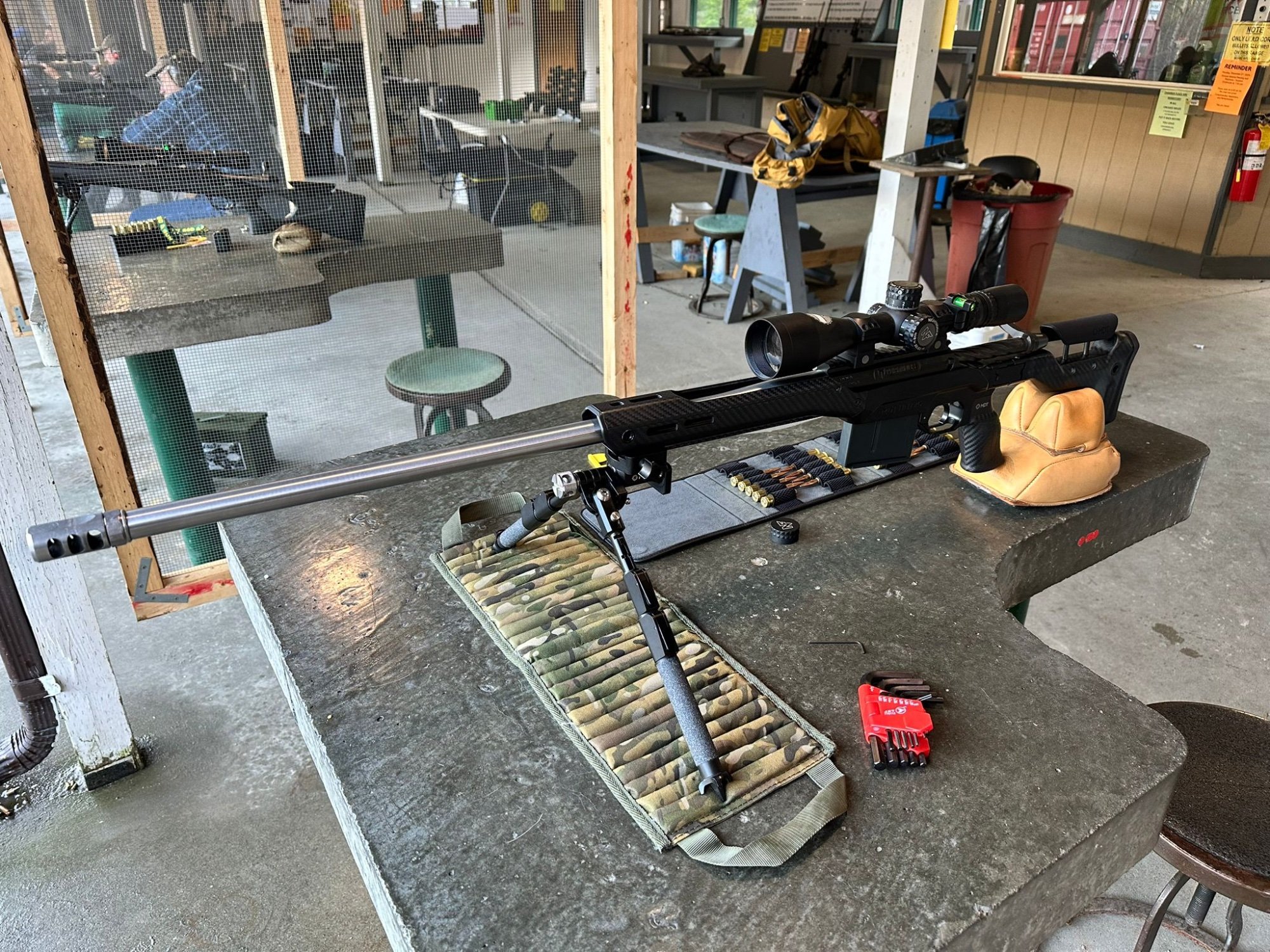

И желательно фото винтовки на рубеже, чтобы понимать, как и что стоит.
для примера фото, сразу видно все косяки.
