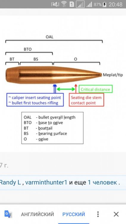

NORD Опубликовано: 15 марта 2018 Поделиться Опубликовано: 15 марта 2018 (изменено) Размеры сверловки . Синяя стрелка это в что уперается пуля другого места нет . И тут синяя это место касания . Изменено 15 марта 2018 пользователем NORD Ссылка на комментарий
Илья Опубликовано: 15 марта 2018 Поделиться Опубликовано: 15 марта 2018 Синяя стрелка это в что уперается пуля другого места не может быть , разница только в угле лида Об этом и пытаюсь донести /СПАСИБО/, ее видно хорошо в точке касания на пуле, и к точке касания делать колпачок для замера и посадочную матрицу. Ссылка на комментарий

NORD Опубликовано: 15 марта 2018 Поделиться Опубликовано: 15 марта 2018 В дополнении , собранный патрон правильно дает правилно выбранный зазор зеркала и расположение пули в фриборе . Как правило фрибор величина не постоянная за ней двигаться надо . Когда угол явный упор отчетливый и информативный в основном это при новом еще стволе . С настрелом угол уносится пулей '' зализывается'' и какой формы он становится не известно , когда замер делается утыканием пули в нарезы на бу. стволе это просто пакозомитер где произошло утыкание явное но истиное касание пули не увидите . В основном это и считается точкой отсчета . Главно кучно :rolleyes: но возможен и другой отсчет. С ув. Ссылка на комментарий
