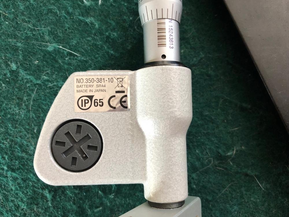

НСК-И, в теме Правильный инструмент Вы упомянули что для измерения толщины стенки гильзы используете гибрид: подставка от синклера а голова от митутойя.
Подскажите пожалуйста какой артикул у головы Митутойа.

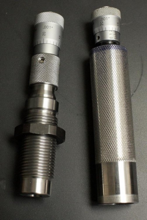

Type S – Full Bushing Die
Посадочная может быть любая,по ссылке хорошая матрица.Я всегда использую простую нажимную вилсон,без микрометра.Если с микрометром ,тогда кастом и микрометр от митутойя :)
