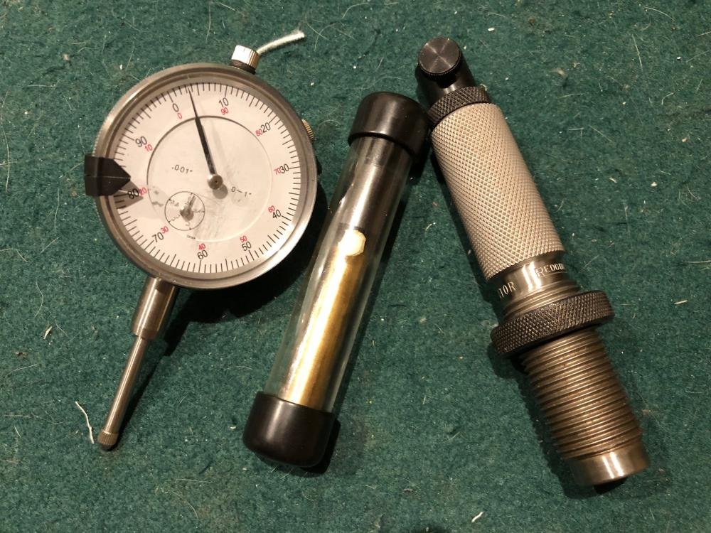

Вот это чудо:
У меня такое чудо валяется в шкафу уже 10 лет :) Не оценил,пользуюсь по старинке штангелем :)
Новый комплект для 300 WM (на фото) ,кому надо отдам по цене синклера -25% доставка по России включена :)
Вот это чудо:
https://www.sinclairintl.com/reloading-equipment/measuring-tools/case-gauges-headspace-tools/260-remington-instant-indicator-prod95391.aspx
В комплекте идет бушинг, который соответствует таблице размещенной выше.

На фото серьезное соревнование по бенчресту,примерно 320-350 участников и НИКТО из них не использует эту матрицу!
Вам не кажется это странным?:)
Возможно с этой матрицей и удобней. Если пользуешься одним калибром. А если у меня их 5? Покупать под каждый? Не гуманно выйдет. Колпачёк дешевле в разы, универсальней и не думаю, что менее точен.
Может по пунктам разобрать ,что эта матрица может вообще?

Насчет удобства тоже большой вопрос.Если говорить про плечи ,то за какое удобство вообще речь?Колпачек накинул и сделал замер,а с индикатором целая спец операция :)

Основное её качество это СКОРОСТЬ замера и СТАБИЛЬНОСТЬ результатов. Я же не пишу что колпачок ничего не измеряет, нет правильный колпачок измеряет правильно, но НЕСТАБИЛЬНО за счет кучи факторов, Штангель он то в руках, а матрица то в прессе..... мои руки не обеспечивают такую точность и центровку как пресс. ИМХО конечно :) И минус есть.... крутить туда, сюда долго..... по уму второй пресс надо.

Меня больше стабильность интересует.Я не могу понять,где там стабильность?Пресс в который она вкручена убьет всю стабильность.(люфты,зазоры,усилие нажатия).Штангель в моих руках,вот истинная стабильность :):):)

При замерах стрелка даже не дрожит,100%повторяемость, удобство,скорость.
Тоже самое и при замере пуль,пуля при опускании в колпачек как бы залипает,опускается конкретно в одно и тоже место,без люфтов и шатаний .
Пресс в который она вкручена убьет всю стабильность.(люфты,зазоры, усилие нажатия)
У нас столько про пресса написано.... что это просто не обсуждается если пресс с люфтами и жмет не стабильно.... то жить ему в мусорнике.
но стабильности не увидел вообще.Вернулся к проверенному методу с колпачком.
вот в чем весь и прикол, штангель показывает "0" а по факту совсем не "0"
давайте обсудим, инструмент интересный, но я первый раз взяв его в руки совсем не понял как он работает.
с длиной гильзы то же интересно. Штангель показывает одно, а вилсоновский триммер говорит что одна часть дульца вытянулась сильней, Штангель это не ловит ( конструктивно) а вот матрица без проблем.
