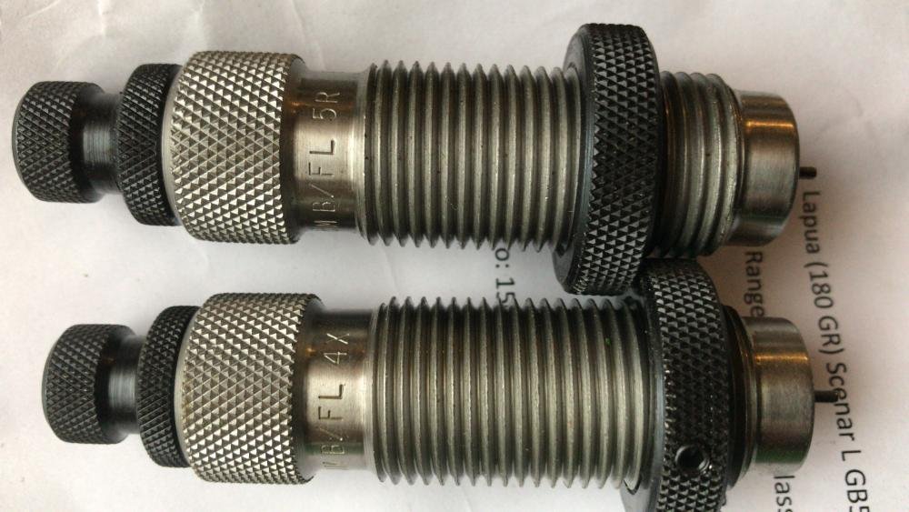

господа, подскажите, пожалуйста, чем отличаются матрицы с марикировкой 5R от матриц с маркировкой 4X?
это матрица реддинг B/FL 7SAUM. По ошибке заказал аж 3 шт - пришли 2 с маркировкой 4X и одна 5R.
Спасибо !

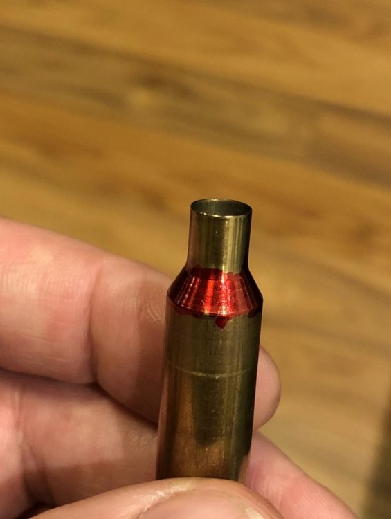

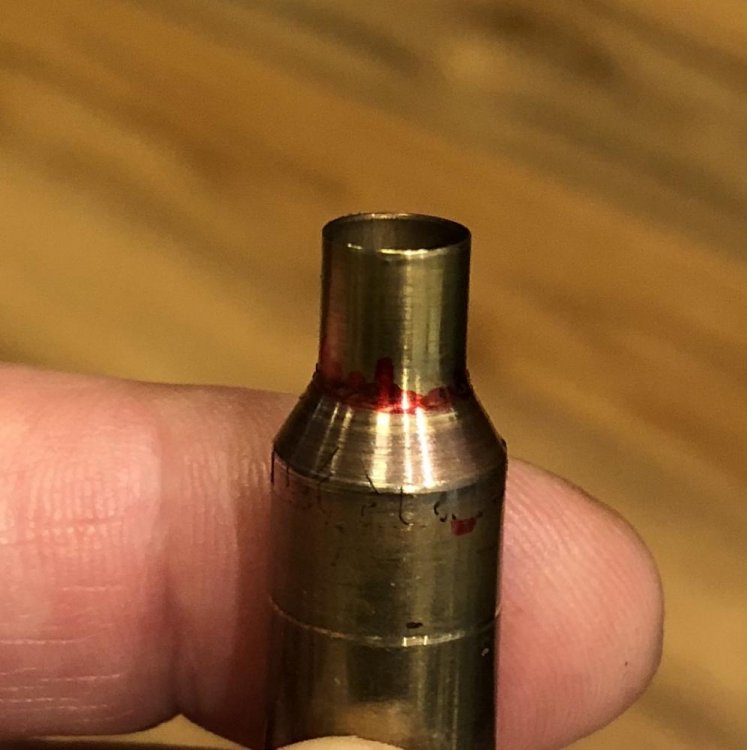

Лежит колпачек и рядом маркер,не поленился :) протестировал :)
1.Мажем плечи маркером,ждем высыхания
2.Накидываем колпачек и крутим руками
Если колпачек правильно прилегает к плечам гильзы ,тогда должно быть ,как на картинке
