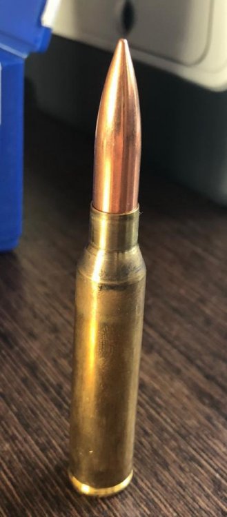

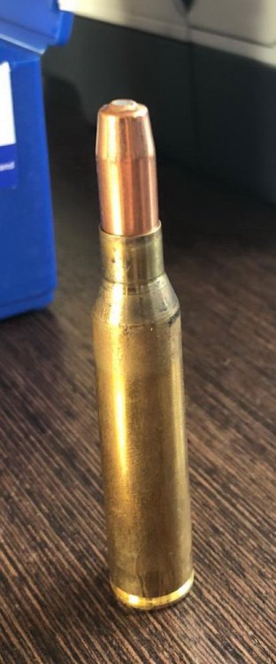

как говно в трубу упала!!! патронник то у меня не тесный и расширяется дульце после выстрела значительно. при толщине стенок 13,5 расчетный внутренний диаметр дульца после выстрела равен 0.314 а диаметр пули 308- пуля пролетает с зазорами - так и получается по факту
