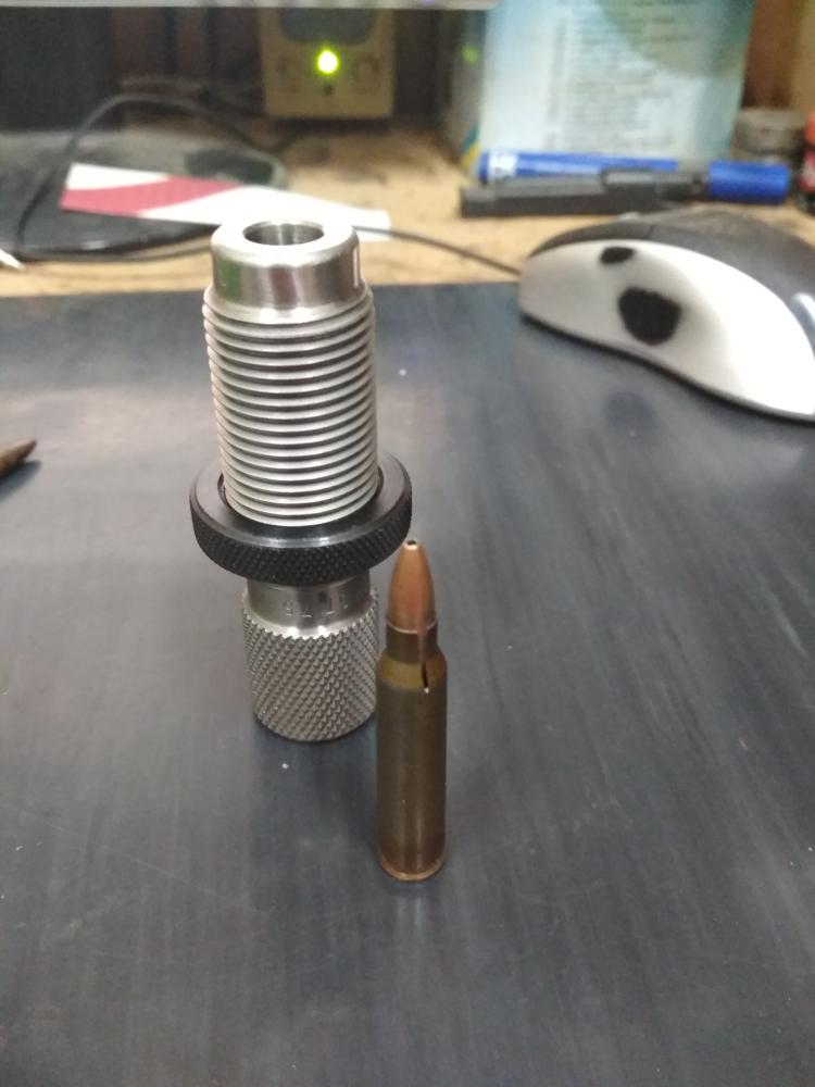

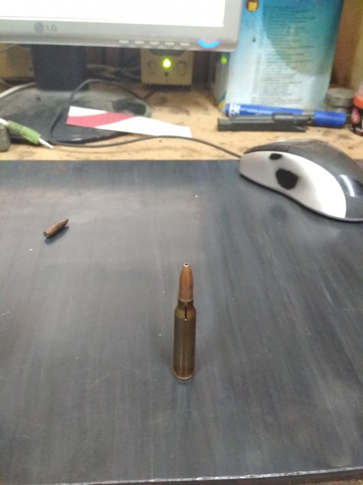

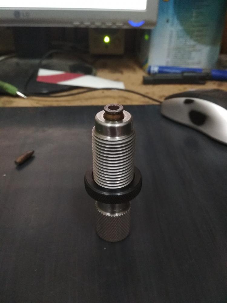

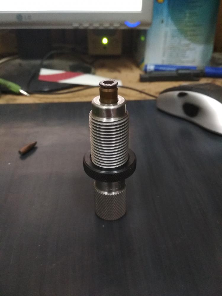

Скажем так. Внутри матрицы есть вверху отверстие около 4,8 мм (мерял по простому - вставил карандаш и с силой провернул, отметину измерил). Что бы гильза была зафиксирована в теле матрицы, она должна входить в неё до проточки. Так? И вот когда я так поступаю, то некоторые пули садятся раньше встречи их со штоком. Матрицы на работе сделаю несколько фото, может будет понятно.

При выкрученном штоке пуля упирается в телом матрицы, так что ли? Матрица точно 223?

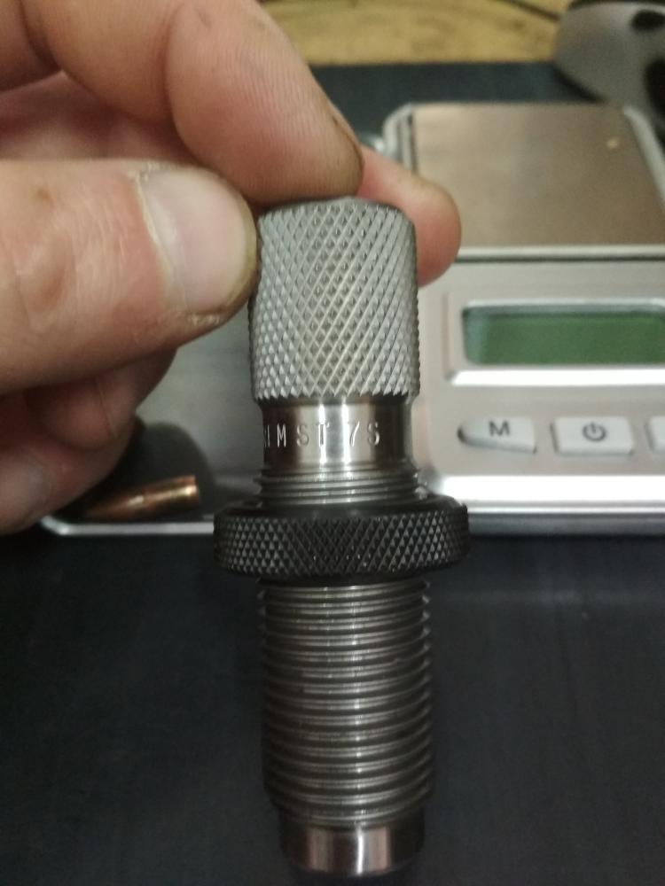

На матрице написано Redding 223 REM ST 7S
Более длинная 60 грановая барнаульская ашпишка норм, а 55 грановую задвигает. Придут нормальные бульки буду пробывать с ними. Тут возможно геометрия у булек пляшет.

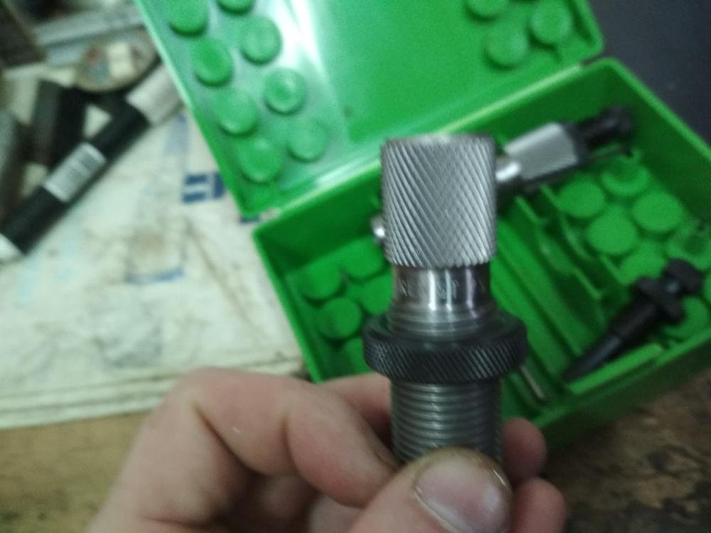

Снизу 60 грейн. На нее отверстие не влияет. На фото 55 грановая. А на фул матрице написано 7Q. А это что значит?:confused:

на 60 грановую не влияет, а на 55 гр от бпз влияет, попробую с пулей из нового Кентавра. Других пока нет.
ps обмерял микрометром пули 60 гр 5.66 мм, 55 гр 5.68-5.69

интересная матрица.... у меня совершенно другой принцип. Пуля толстая, задевает за стенки там то все рассчитано как положено. Киньте просто пулю в матрицу по логике должна проходить плотно "навылет"
Сейчас распулил Кентавра через отверстие в доске. Пуля в отверстие матрицы проходит норм. Обжал дульце в фулл матрице собрал назад. Первым прожоговым использую.

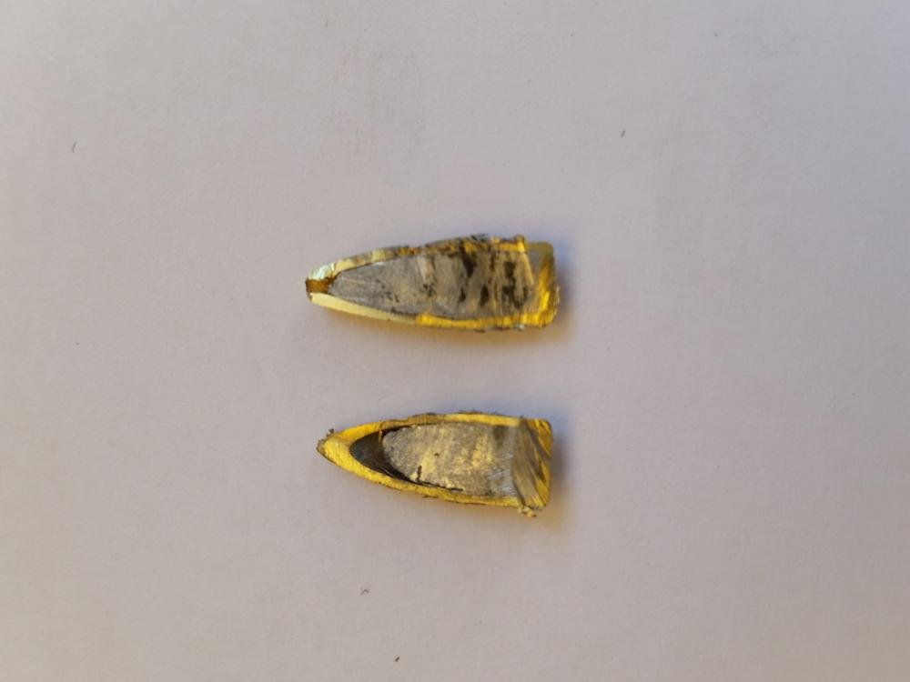

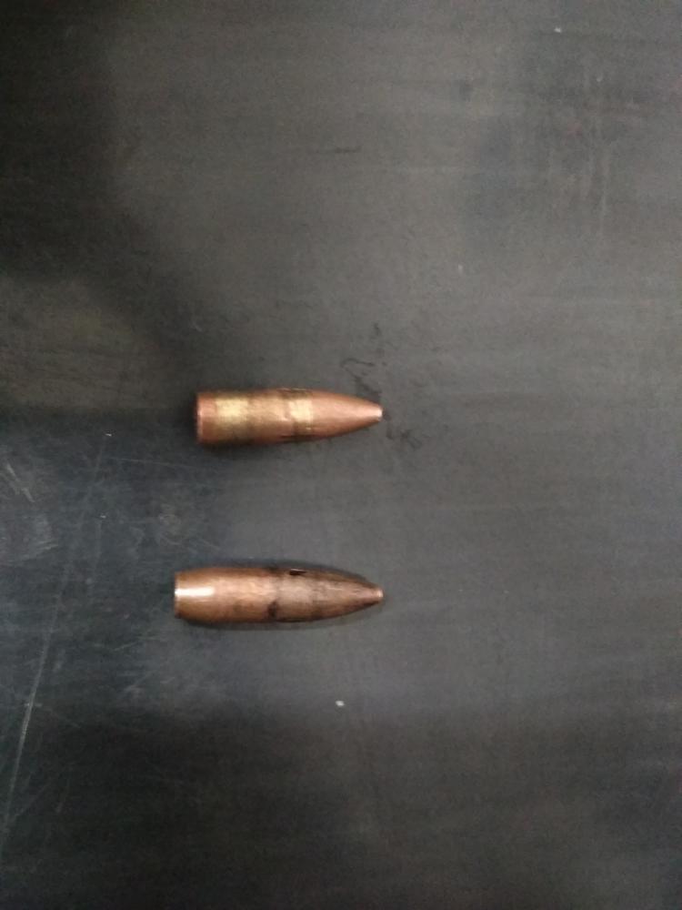

Что касается патронов фиочи, я взял пачку. И вот что скажу. Они не зря дешевые. Если хотите сильно засомневаться в своих стрелковых способностях, а также в точности своего оружия, то эти патроны для вас. Их ниша - развлекательная стрельба из автомата. А также в отсутствии иных возможностей их можно использовать как полуфабрикат для экспериментов. Пули там сидят очень глубоко, оживало в дульце и даже не померять. Они не только закримпованы с разным усилием, но еще и на герметике посажены. Сейчас распилил пулю, попробую закрепить фото.
