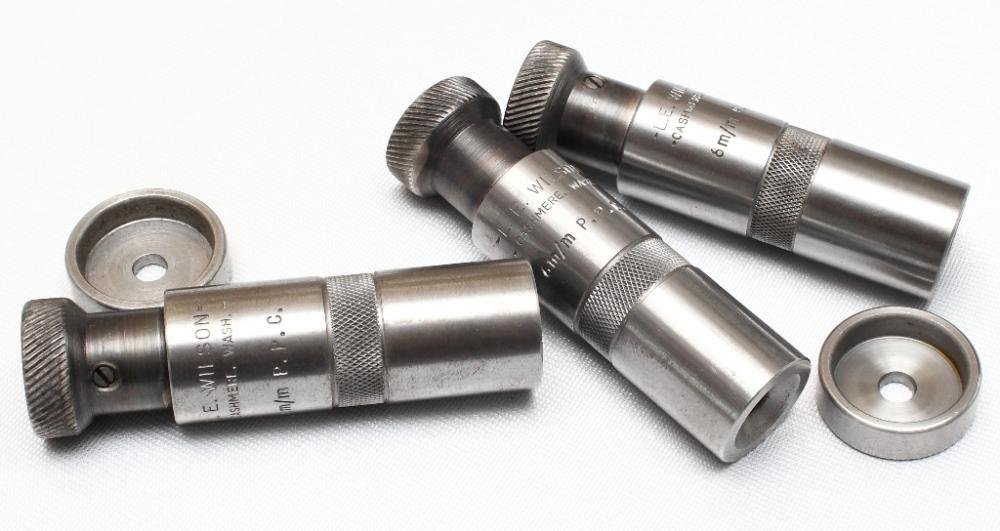

Перейти на нажимную вилсон и замерять голову матрицы.Отсортировать пули по оживальной части колпачком сделанным из куска ствола.

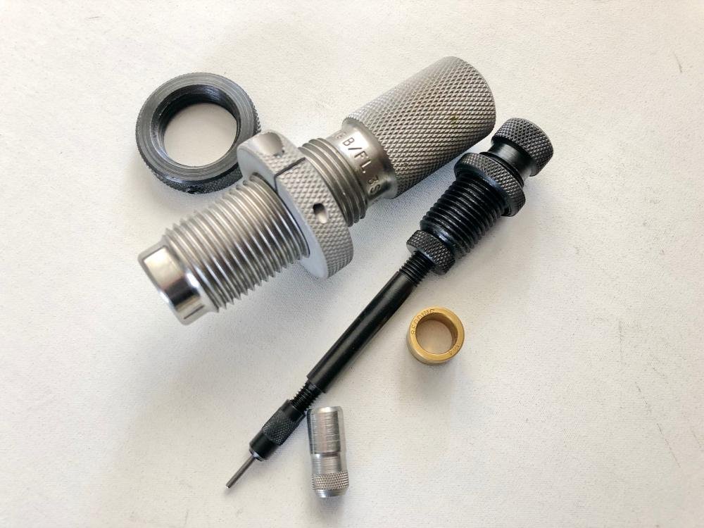

Вам нужен комплект,фулсайз бушинговый и нажимная вилсон БЕЗ МИКРОМЕТРА.Этот комплект матриц закрывает любые задачи.как в кастоме,так и в заводе.

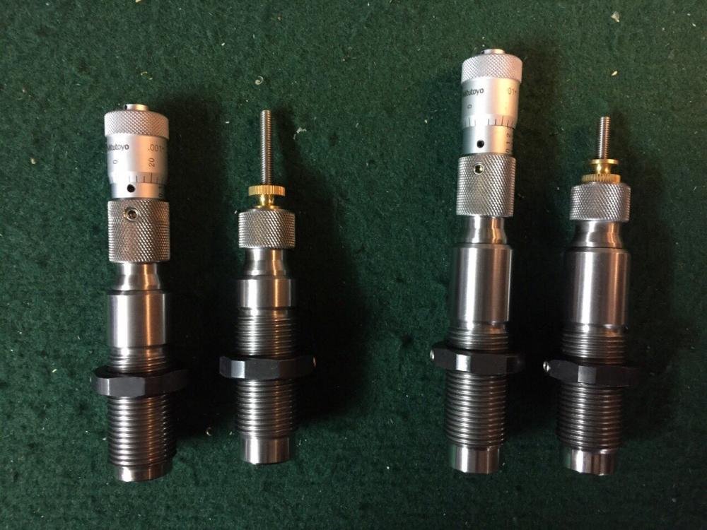

Фулсайз бушинговый
Посадочная,нажимная вилсон
Посадочная ,нажимная кастом с микрометром
Посадочная,резьбовая кастом с микрометром

Если будете точить дульце на равностенность ,бушинг 248 и 247(на запас).
Если точить не будете,замерьте штангелем собранный патрон(дульце) и вычитайте от этого размера 0.001,это будет размер бушинга.Скорее всего это будет 251- 252
