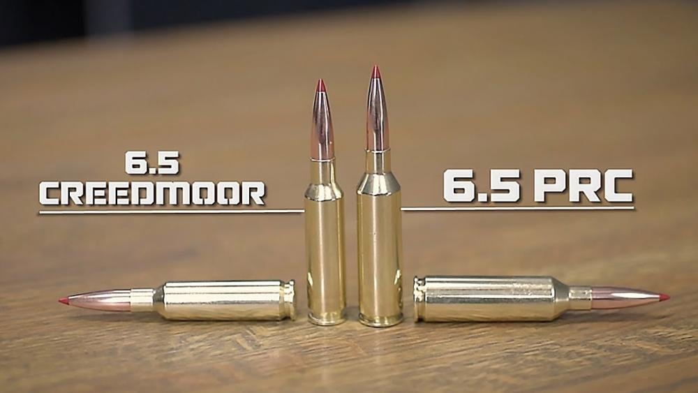

Маркетинг, ниша не свободна. С теми же характеристиками.
http://bulletin.accurateshooter.com/2008/04/tilleys-260-ackley-improved/
Или 6.5 PRS выигрывает, что бы отдать ему предпочтение?
Тренд на 6,5 калибры устойчив.
