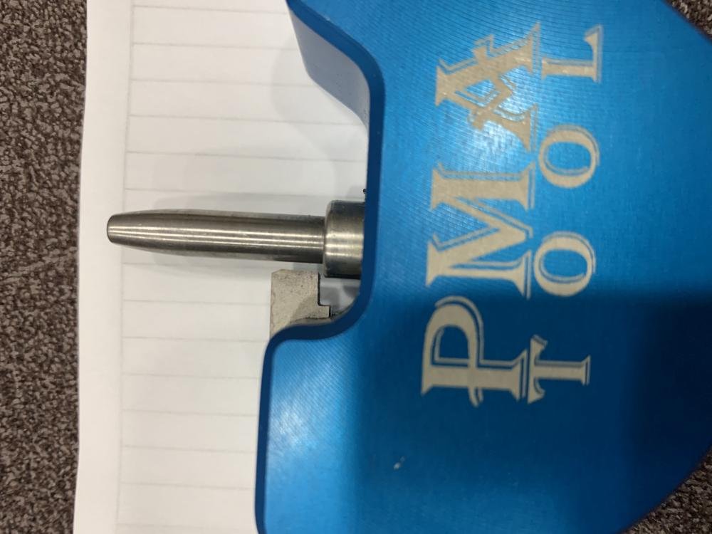

Или я что-то делаю не так.
Всё так делаете,это известная проблема на коротких шеях.У меня так тоже было однажды на РМА с гильзами 223.заход делал на ощущениях.получилось.
