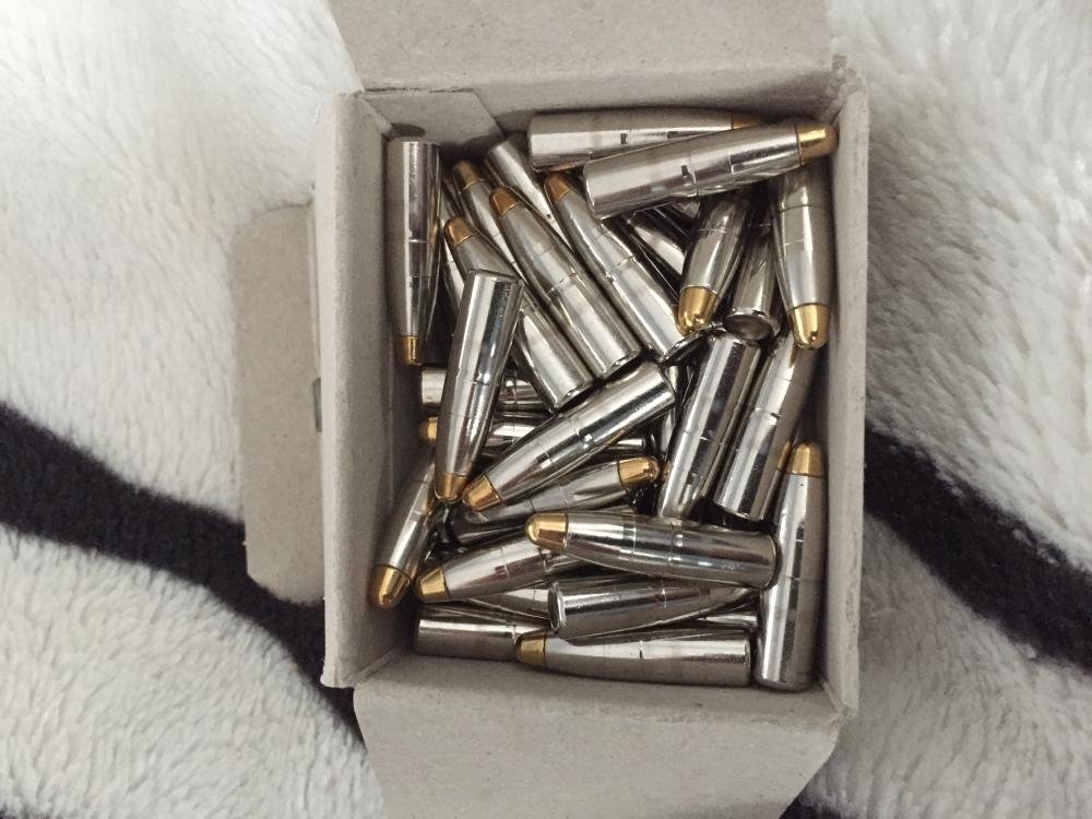

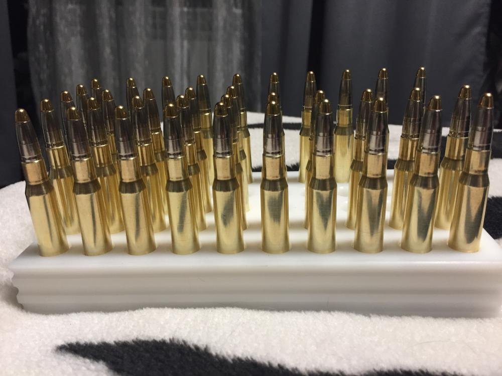

Тогда только повышать скорость. И следить за давлением. Работает она неплохо. Не спорю. Но это чисто охотничья пуля. Тупоносая полуоболочка. Ждать от неё какой-то серьезной кучности ИМХО не стоит. Я даже для охоты перешел на RWS Evolution. Так как там колпачок закрывает границу оболочки на носике - балистические хар-ки более стабильные. А соответственно и кучность.
RWS Evolution хороший выбор,давно уже посматриваю в ее сторону,цена не совсем гуманная.Вопрос :используйте фирменные или сами снаряжаете(на Ганзе есть пульки).Если сами ,поделитесь опытом откуда "плясать ",с целью экономии ресурсов.На счет кучности MEGA,задача загнать ее в 2MOA (точка Aimpoint H-1 на 100м),вся стрельба до 100м (Дальний Восток)P.S. На Bar2 удалось "поженить" - норма орикс 180 grn;200grn; ,Sako HammerHend 180; Mega 185;200 (релоудинг) все вогнал в 1-2MOA.Сам был в шоке,что получилось,зато как удобно.Вот хочу тот же "фокус" повторить на R8.
Изменено пользователем Egor
Да, очень не бюджетные они. Зато ко всему прочему, - они еще и очень эстетично смотрятся :)
90 евриков за пачку 50 штучек. Конечно сам :) Свой рецепт кину по ней для ВВ-150, но у меня цели не было сделать аналог по скорости заводскому ориксу, потому к тем задачам, что вы себе ставите, боюсь не пойдет. Ну а конкретно по вашему вопросу - повышайте скорость следя за первыми признаками передоза. Там запас очень большой от справочных данных. С головой конечно. В .338LM у меня рабочая кучная навеска получилась на 3 грн больше максимальной по вихтовскому справочнику.

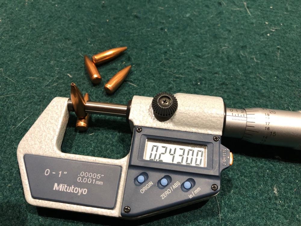

Берите на Амазон. Они отправляют в Россию напрямую через UPS. Будет дешевле, чем с Ебея:
https://www.amazon.com/gp/product/B00IG46NL2/ref=ppx_yo_dt_b_asin_title_o00__o00_s00?ie=UTF8&psc=1
