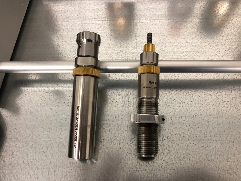

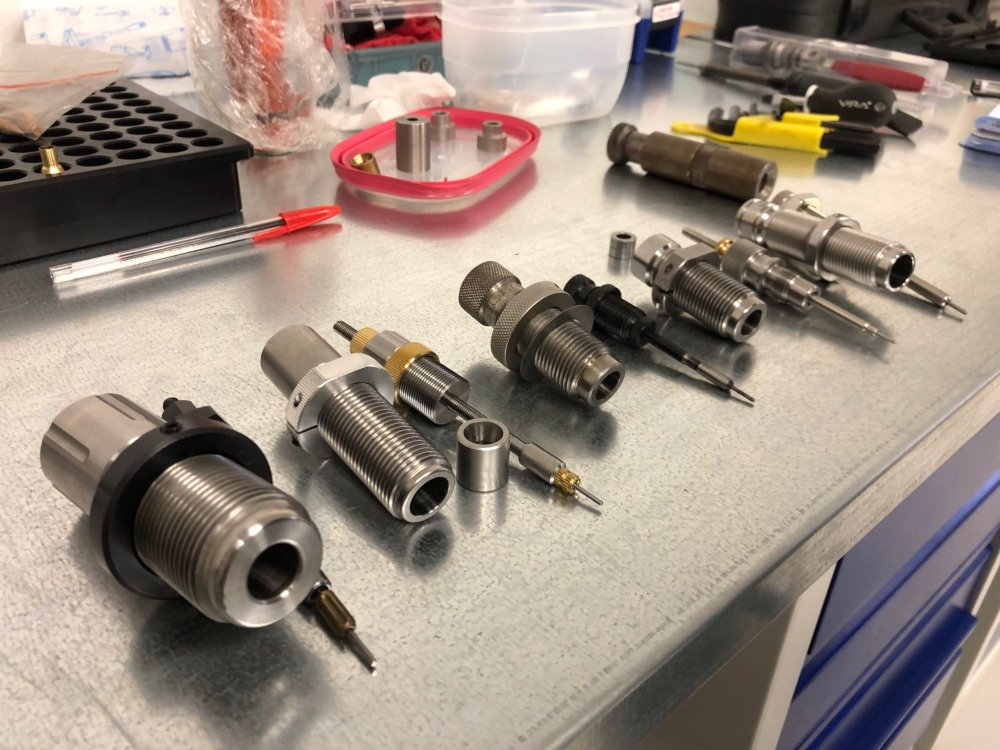

33XC, комплект матриц ReLab резьбовой фулсайз бушинговый, посадочная нажимная с микрометром.
Матрица обжимает тело верх 0.001, низ 0.001, плечи при желании опускаются в широком диапазоне .

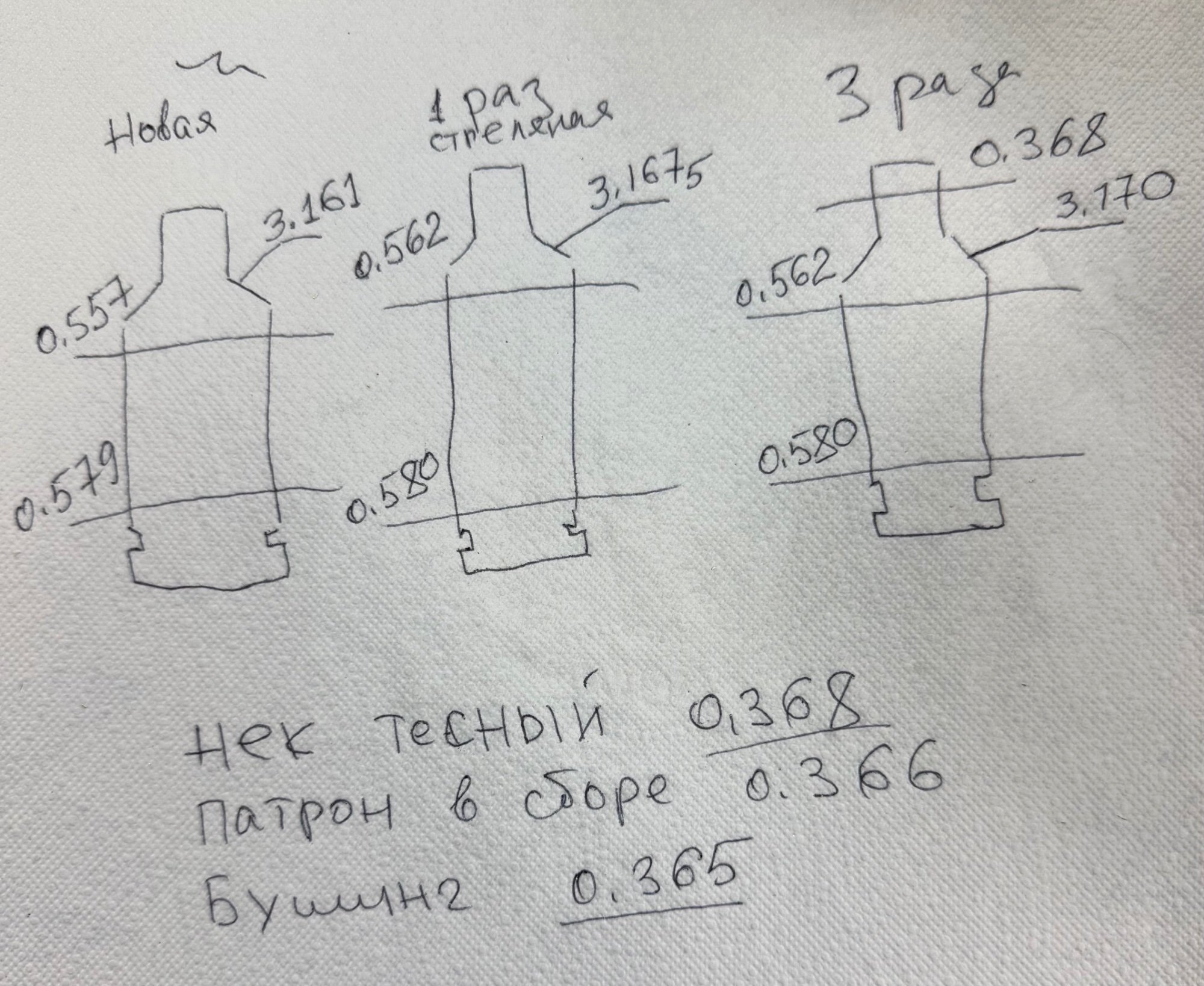

      Если заказывать матрицы по гильзам, нужно понимать один нюанс, гильза полностью формуется по патроннику за 4 цикла и отправлять гильзы на производство нужно именно после 4-5 циклов . Если отправить гильзы после 1 или 2х циклов, может случиться конфуз, производитель сделает именно по размерам которые ему предоставили 1-2 цикла, после 4 циклов у гильзы будут уже другие размеры, она полностью отформуется и матрица сделанная под размеры 1-2 циклов начнёт пережимать. Этот момент нужно учитывать при заказе матриц по своим гильзам .

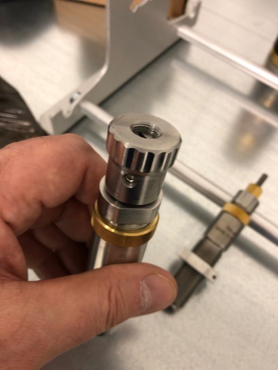

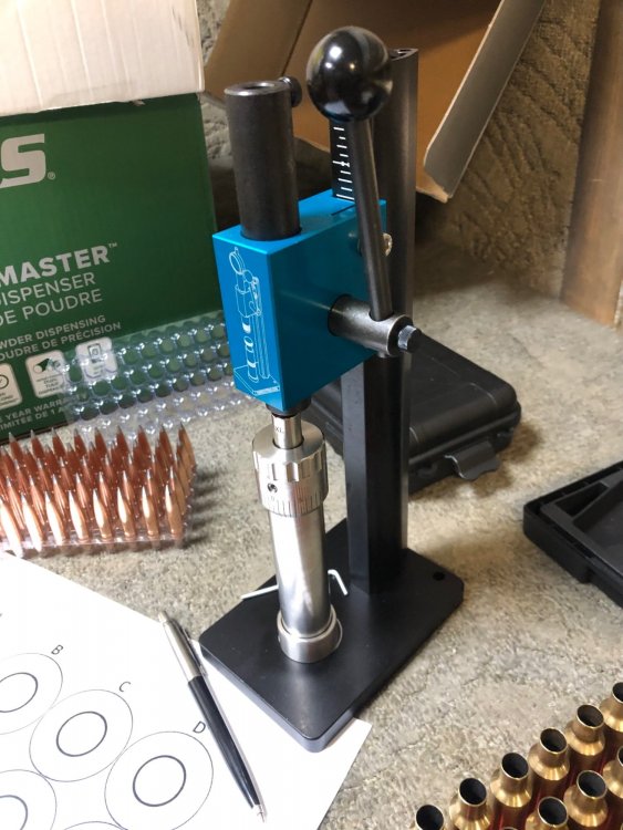

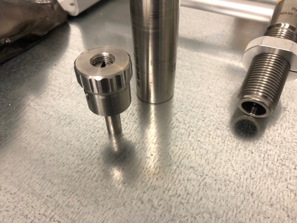

      В данном комплекте нажимная матрица с микрометром и подпружиненным штоком. Все микрометры в обязательном порядке требуют тестов на точность .
Тест показал, что микрометр отрабатывает через раз, при настройке с шагом 0.005 один шаг отрабатывал ровно 0.005, следующий шаг 0.003-0.0035.
Приходится повторно добавлять чтобы выйти в нужный размер .

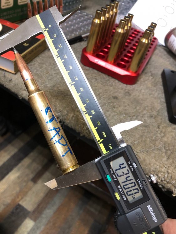

     Наличие микрометра подразумевает использование тестового патрона одна гильза, одна пуля. Для меня это не очень удобно, мой выбор нажимная без микрометра и настраиваю через замер головы матрицы .

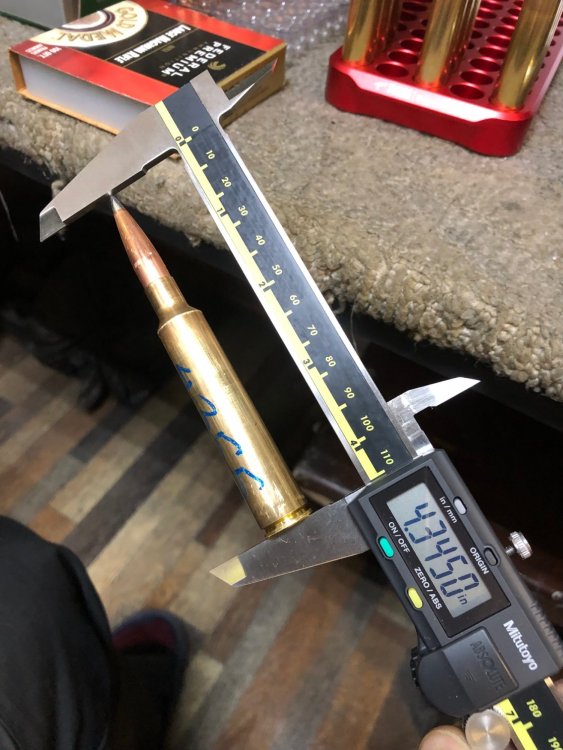

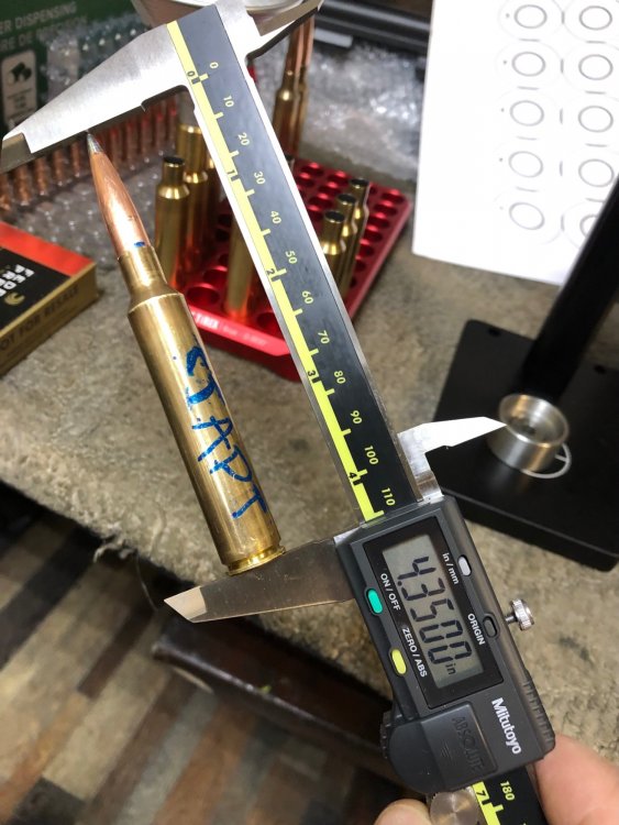

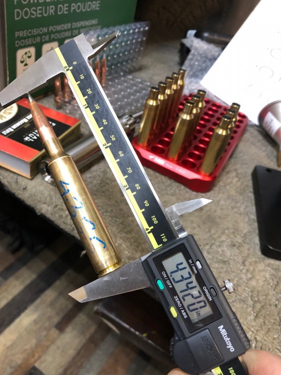

С размера 4.3500 добавляю микрометром 0.005 . Получаю
4.347( должно быть 4.345)
    Корректирую микрометром, распуливаю для чистоты эксперимента и по новой сажу пулю, выхожу в нужный размер 4.3450

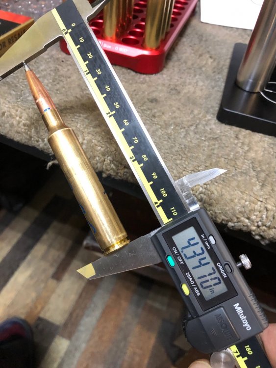

Двигаюсь с размера 4.345 добавляю на микрометре 0.005 и получаю 4.342
Корректирую матрицу, распуливаю и по новой сажу пулю, выхожу в нужные цифры.
Иногда микрометр отрабатывал четко , ставлю 0.005, получаю изменение на 0.005. Сильно не расстроился, все бытовые микрометры которые стоят на посадочных матрицах работают не корректно. Это не митутойо 🙂
Больше всего в этой посадочной нажимной матрице мне не понравилась конструкция подпружиненного штока. Это совершенно бесполезная опция которая мешает работать , теряются ощущения. На обычной матрице, без подпружиненного штока, при нажатии на голову матрицы мы чувствуем усилие посадки ( натяг) , а в этой конструкции сильно чувствуется усилие сжатия пружины, усилие конкретное , приходится прилагать силу. Для меня показалось это крайне неудобно . Но пока не попробуешь, выводы не сделаешь 🙂

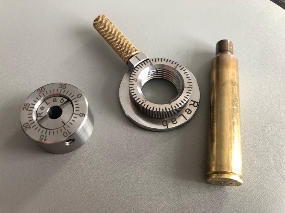

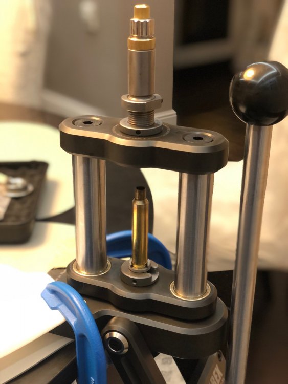

Гайками с микрометром на фулсайз матрице я не пользуюсь, сразу поменял на обычную . Подставку микрометрическую использую как обычную подставку выставил в ноль и зафиксировал, работает как обычная подставка .Эти опции на любителя .
В ReLab можно заказать любые матрицы.
Самый идеальный для меня комплект на фото ниже.
Бушинговый резьбовой фулсайз и нажимная посадочная без микрометра. Фулсайз с обычной гайкой, нажимная без микрометра с обычной подставкой .

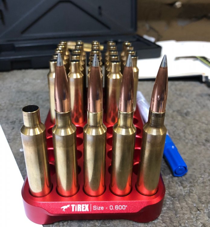

Насчет 375 сказать ничего не могу, но 338 альтернатива точно. 33ХС мне нравится, сейчас только начал с ним знакомиться, собираю информацию . Гильза идеально подходит для пули 300 А-TIP. Если в 338 эта пуля на стволе 27 летит в диапазоне 790-830 а дальше уже передоз, в 33ХС эта пуля спокойно держит 970 без передоза на стволе 31, твист 10.
На этом этапе сбор информации, хочу понять скорости, навески , тесный нек , твист с пулей 300 А-TIP. Нужно обязательно пробовать твист 9.5, пока все идет по плану, процесс не быстрый в условиях тотального дефицита . Первые мишени тир 100 м, сошки, стол.

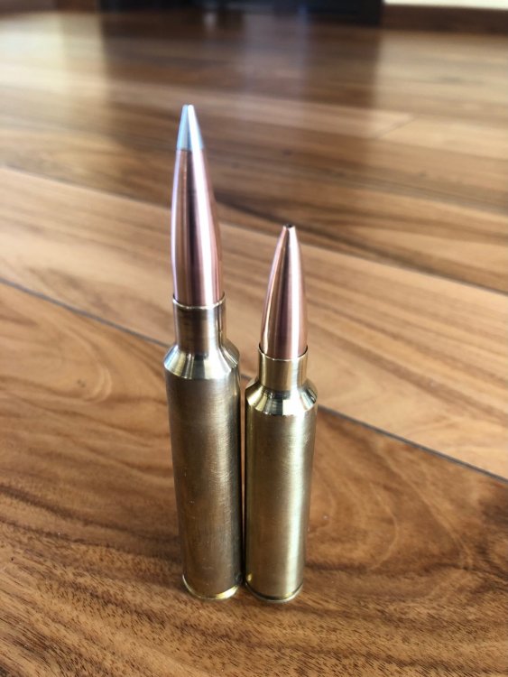

у меня в свое время был 338 импрувт, гильза очень похожа на 33ХС , но в то время еще не придумали пулю 300 атип и потенциал 338 импрувт я полностью не раскрыл .

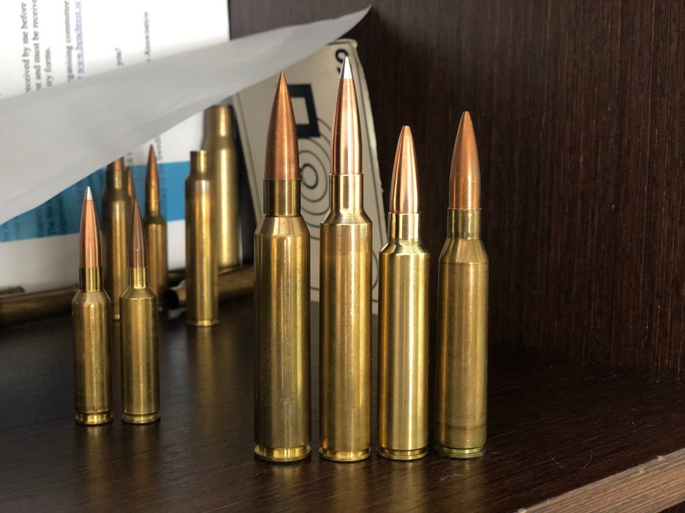

На фото.
33ХС с пулей 300 A-Tip, 338LM импрувт с пулей 300 лапуа сценар, короткий пульный вход ( Лобаев)
На фото.
375ЧТ, 33ХС , 338LM импрувт, 338LM

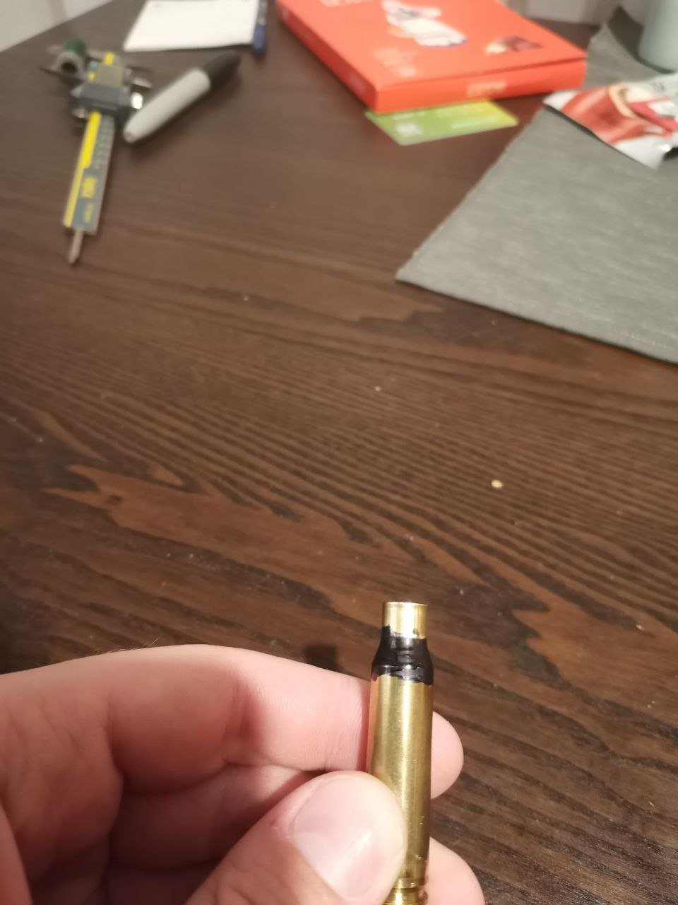

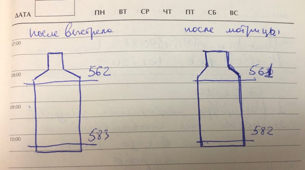

Добрый день! возник вопрос по фулсайз матрице. Сейчас решил проверить, как себя ведут гильзы в моей винтовке после обжима.
Винтовка tikka t3x, ствол заводской.
Фулсайз матрица - реддинг, бушинговая
При фулсайзе матрица жмет верх на 0,002, низ на 0.001
После третьего цикла гильзы вроде как отформировались по патроннику, получилось длина по плечам у всех гильз 1,5600, и я решил проверить, как ведут себя гильзы при разной величине опускания плечей. Извлек сборку ударника из затвора и начал обжимать
-0,001 - затвор закрывается с усилием, примерно как если не фулсайженную гильзу закрывать
-0,002 - затвор закрывается с небольшим усилием, легче чем на -0,001
-0,004 - затвор закрывается достаточно легко.
Дальше не шел, потому что не вижу смысла
собственно вопрос: на какой величине опускания плечей стоит остановиться? С одной стороны, все высокоточники говорят, что опускать нужно на 0,001, максимум на 0,002. С другой стороны, на этих величинах для закрытия затвора требуется некоторое усилие, чего быть не должно, если я правильно все понял... Или это особенность ствола, и конкретно с этим стволом нужно жать на -0,004, или это уже перебор?

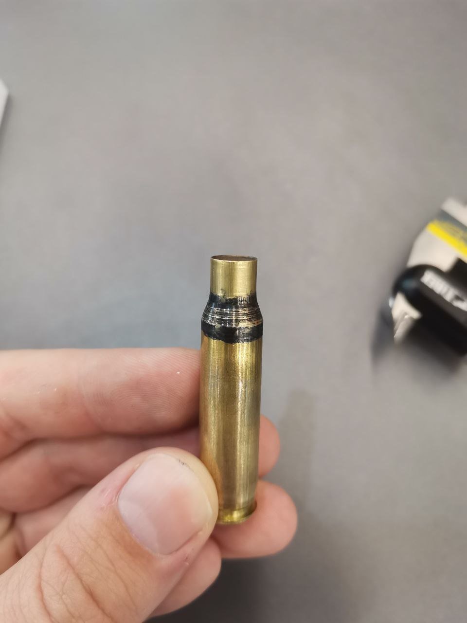

06.07.2025 в 18:48, НСК-И сказал:
Тест колпачка маркером был?
Проверил колпачок, и, судя по всему, он не работает, буду менять))) фото приложил
Возник еще вопрос про плавность спуска. На тикке спуск достаточно жесткий, хотя я пружину поменял на более мягкую, но все равно не спорт. Однако есть шнеллерный механизм.
Имеет ли смысл использовать шнеллер при подборе патрона, чтобы нивелировать ошибки, связанные с тугим спуском, или им лучше не пользоваться?

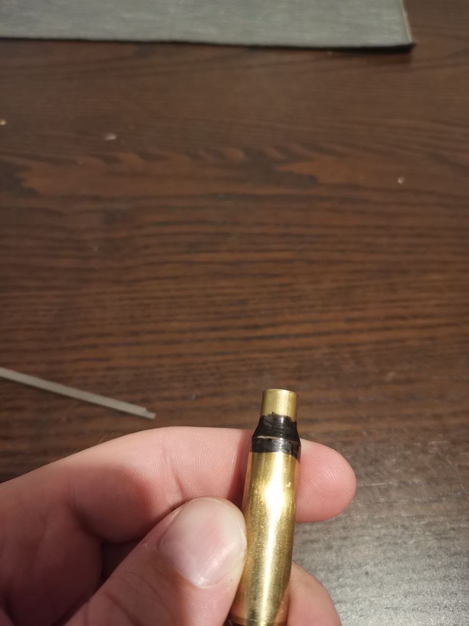

22 часа назад, НСК-И сказал:
Колпачок не работает.
Съездил сегодня купил другой компаратор. В этот раз проверил в магазине перед покупкой))
На днях буду перенастраивать фуллсайз матрицу и делать выводы снова)
