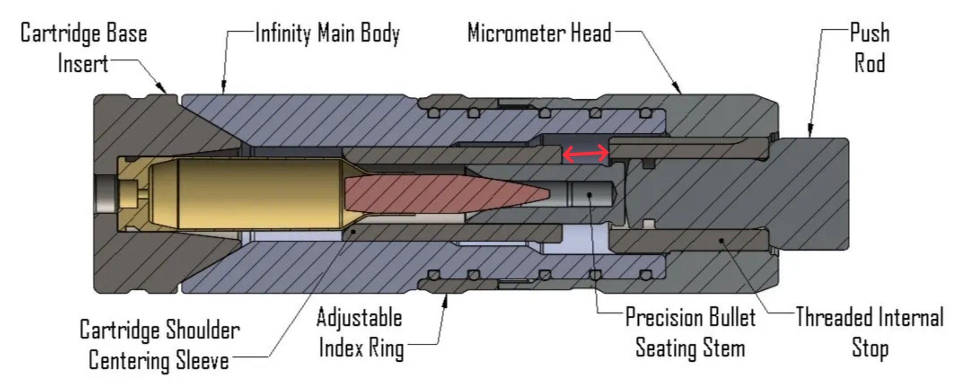

Aleksandr Gorlach Posted July 11 Share Posted July 11 Ну вот, был уверен, что написал, ан нет. (хотя я там чушь написал, можешь и хорошо, что не отправилось) Пришел мне SAC Infinity. Результаты такие же: 0.0015 0.0034 0.0110 (!!!!) 0.0020 0.0055 0.0050 0.0040 (при желаемом <0.0025, в целом достигнутый на Redding Competition). Под подозрением донца и плечи. 1) Гильза готовится Wilson бушинговым фулл-сайзом. Значит, шейка должна быть соосна телу. При капсуляции, может быть, чуть деформируется закраина. Этого хватит, чтобы чуть перекосить гильзу в нажимной матрице. Так как ее центрирующая втулка никак не ограничена и имеет свободный ход вверх-вниз несколько мм. 2) Может быть сами гильзы имеют дефекты на донце, по 10 циклов отходили. Но SAC и Wilson дают одинаковые результаты: значит, гильзы нельзя исключать. А скорее даже, в них и дело. Ох, непонятно как эти микроны ловить 😞 Link to comment
Aleksandr Gorlach Posted July 11 Share Posted July 11 Поговорил с ИИ, который убедил меня, что Реддинг все прощает и собирает ровные патроны из кривых гильз, а SAC и Wilson наоборот. Взял три гильзы случайно с отстрела, не стал их мыть и отжигать, почистил ватой, капсюлировать тоже не стал. Как на подбор у них стенка толщиной 0.34-0.35 мм, одинаковая общая длинна и одинаковая высота плеч, максимум на 0.0005" отличаются. После обжима биения на шейке 0.0010 0.0025 и 0.0010, внутри шейки (не чищеной) 0.0012 0.0028 и 0.0015. ИИ уверил меня, что если на шейке 0.0020-0.0030, то получить патроны с биением 0.0050-0.0060 легко. Собрал патроны. Биения на шейке почти не изменились: 0.0015 0.0025 и 0.0010, а вот биения на носике пули 0.0025 0.0025 и 0.0010. С одной стороны, оказалось, что шейке могут быть биения. С другой, они могут и не увеличивать биений на пуле. Взял еще гильзу из того же отстрела, повторил все шаги, кроме многочисленных измерений. В итоге на шейке 0.0007, а на пуле 0.0050 биения!!! Много где пишут, что дескать ровно посадите пулю в гильзу, это очень-очень важно, а потом накрывайте матрицей. Хочется спросить: чтобы получить биения 0.0060", нужно на 70 микрон чтобы ось пули отклонилась. Да это даже не увидишь без прибора! Осталось у меня 7 патронов собранных из прошлой партии, измерил им биения на шейке и на пуле, получилось очень интересно: 0.0025 0.0070 0.0010 0.0080 0.0020 0.0075 0.0017 0.0030 0.0030 0.0065 Так как я не верю в кривой Lapua Scenar, то единственный вариант это чудовищная неравностенность шеек гильз. Иначе как ровная пуля может сидеть в ровной шейке криво? Продолжу завтра. Link to comment

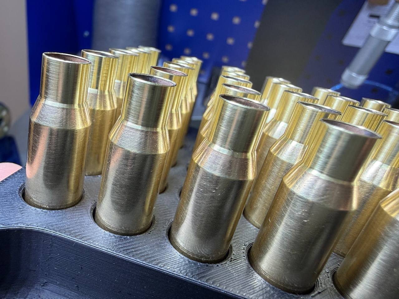

НСК-И Posted July 12 Author Share Posted July 12 Разностенность на свободном патроннике начинает появляться практически сразу, как и наклеп. Это происходит из-за чрезмерного растяжения и сжатия дульца гильзы. На тесном неке, где дульце работает в диапазоне 0.003 эти процессы гораздо медленнее. Делал тест на гильзе 33ХС, тесный нек, после 14 циклов, без отжига и мойки разностенность практически отсутствовала, замерял до пятой цифры. Замеры гильзы(80шт) в калибре 223 после 10 циклов, без отжига и мойки показали большую разностенность на заводском патроннике. Link to comment

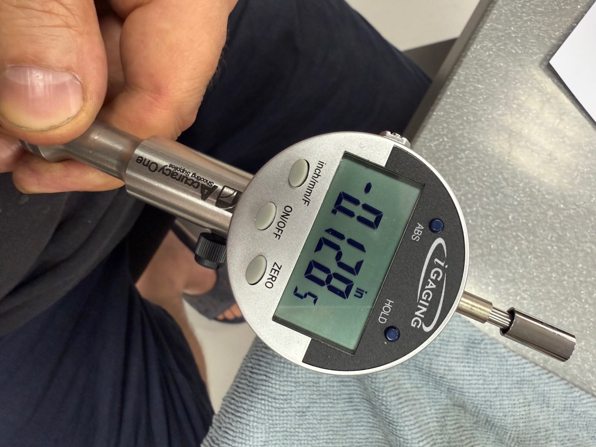

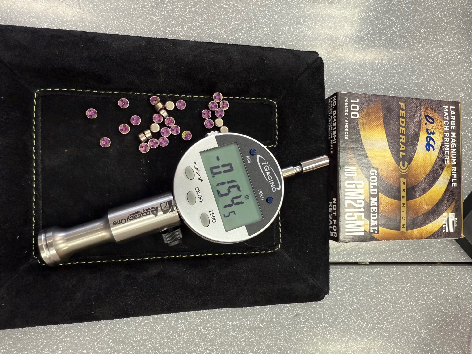

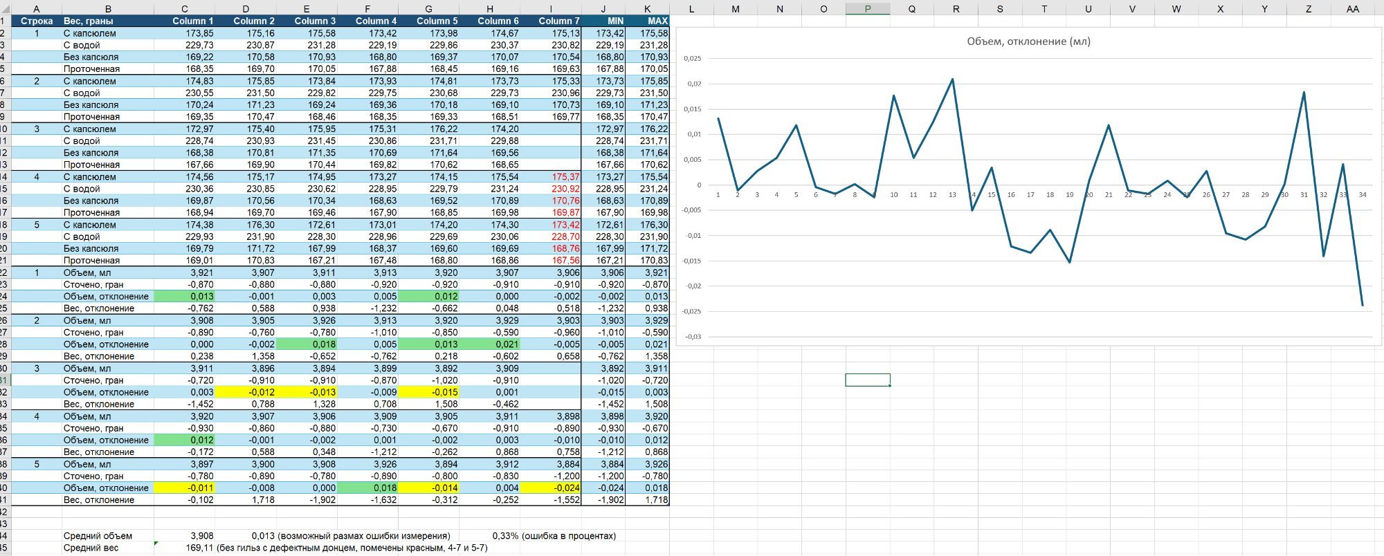

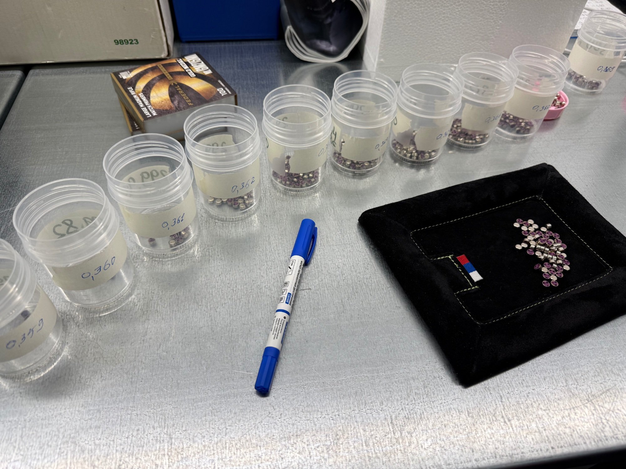

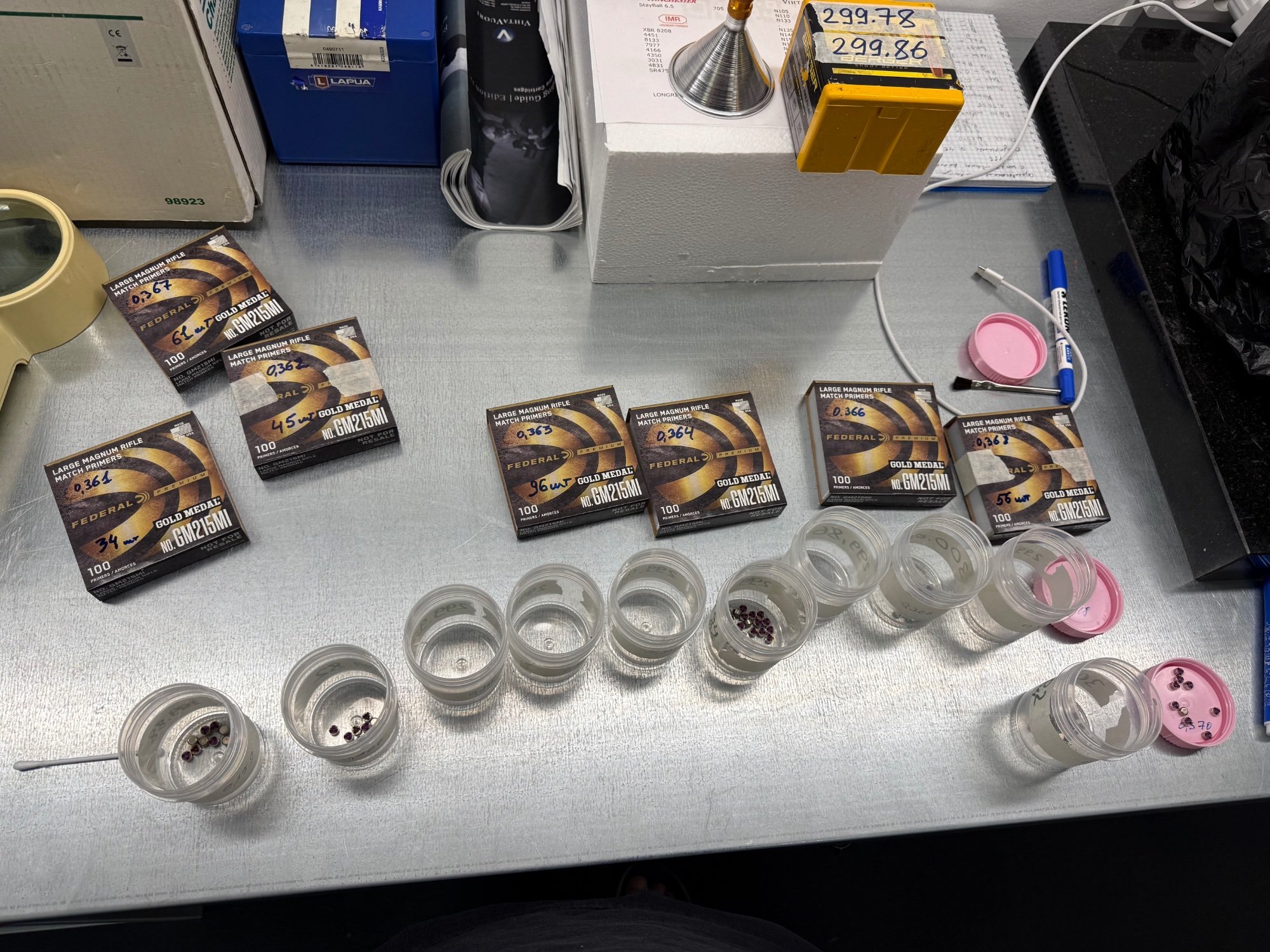

Aleksandr Gorlach Posted July 14 Share Posted July 14 По кнопкам разобрали десятка три. Наковальня гуляет на неск мг, отмытая чашка гуляет на несколько мг. Если отсортировать кнопки по весу, это несколько снижает вероятность того, что вес состава разный, но не исключает: перевес наковальни компенсируется недовесом чашки и наоборот. Точной статистики нет, но в целом дело бесполезное. Пытались взвешивать индукционным способом, но металлы разные, тоже компенсируют друг друга. Плюс ориентация наковальни вносит большие возмущения в индукционное поле, и геометрия самой чашки тоже влияет: даже извлекая наковальню, метод не дает точных результатов, а лишь снижает вероятность разброса веса состава. Link to comment
НСК-И Posted July 14 Author Share Posted July 14 1 час назад, Aleksandr Gorlach сказал: Точной статистики нет, но в целом дело бесполезное. 1 час назад, Aleksandr Gorlach сказал: . Плюс ориентация наковальни вносит большие возмущения в Все взвешивания и сортировки не ради процесса , такой подход основан на понимании физики процесса и многочисленных экспериментах . Все эти танцы с бубнами нацелены на получение экстремальной кучности . Link to comment
Aleksandr Gorlach Posted July 15 Share Posted July 15 Эта статья и натолкнула на индукционное взвешивание капсюлей. Изменение магнитного поля позволяет измерять микроны в достаточно недорогих датчиках. Но тут слишком сложный трехмерный объект оказался, увы. В статье статистика похожа на нашу: у КВБ-7М нет выраженной зависимости между общей массой и массой состава. Для интереса задал вопрос ИИ и ввел данные из статьи: "Изделие состоит из трех компонентов, средним весом 219 мг, 70 мг и 41 мг. Средне квадратичные отклонения 2.5, 2.7 и 1.1. Распределение нормальное. Скажи, как будет распределен вес третьего компонента, если мы отберем изделия весом от 328 до 332 мг?" И вот ответ, что СКО снизится с 1.10 до 1.06 мг, что в целом совершенно незначительно. Диапазон в 4.5 мг третьего компонента , куда попадает 95% капсюлей, сужается на 0.16 мг. А я тем временем проточил свои гильзы, отходившие 10 циклов. В целом на ~0.015 мм уменьшил стенку гильзы. В промежуточной проточке (после мандрела) вылези на шейке все огрехи, ямы самой разной формы. У большинства она была пятнами, но у 15% были прямо пятна почти на всю стенку. Также попробовал водой посчитать объем. Поверхностное натяжение позволяет совершить ошибку порядка 0.2 грана (0.013 мл) даже при очень аккуратном подходе. Треть гильз показала разбос более чем на +/- 0.010 мг от среднего значения, так что можно их на группы разделить. Но в целом объем гильз отличается максимум на 1%. Не думаю, что замечу отличия 😉 А вот биения на шейках порядка 0.0010" после проточки. У меня там есть две гильзы "на выброс" (кусочки закраины откололись), и я в них предварительно попробовал посадить пули (с биением 0.0002"), и получил патроны с биением 0.0040" и 0.0020". Сама по себе проточка, похоже, ничего не исправила. Более того, может даже и мандрел дел натворил, чуть сдвинув шейку с оси. И вот думаю теперь: 1) можно немного обжать бушингом: шейки ровные, глядишь еще чуть ровнее станут, на ось тела гильзы вернуться 2) отжечь попробовать, чтобы снять все напряжения 3) сделать отправку для более ровной загрузки пули в гильзу Сижу вот, смотрю на них и думаю, что теперь еще все хуже полетит. Раньше хоть шейка не до конца обжата была, а теперь проточена, не поможет в патроннике центроваться. А пока они обдуются, уже наклеп пойдет ;)))) Link to comment

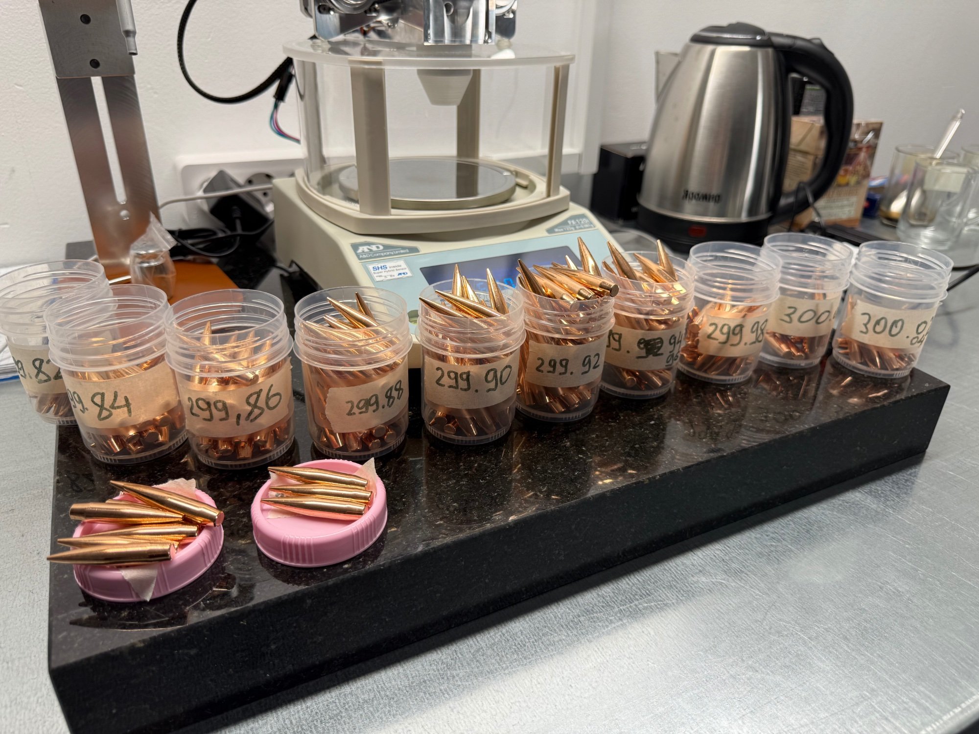

Aleksandr Gorlach Posted July 17 Share Posted July 17 Чем дальше в лес, тем как-то все сложнее. Отобрал 7 лучших гильз, с минимальным биением, весом и обьемом (хотя обьем гуляет всего на 1% в партии, отобранные не больше 0.5%). Отобрал капсюли КВБ-7М по весу c точность до 1мг, хоть вроде и не надо. Отобрал пули до 0.03 грана разброс. Насыпал TK-Т2 с разбросом менее 0.03 грана. Усилие посадки от 4.5 до 9 кг. Итого разброс скорости 4 м/с на 7 выстрелах. Это прямо очень круто, не верил в такой результат. Раньше мне и 10 было за счастье. А с остальным пока все сложно. На моих красивых гильзах проточенных и имеющих минимальные биения (отобрал 0.0005-0.0008) SAC сажает пулю как хочет. Может и 0.0070 сделать, а может и 0.0010 (пули отбирал с биением до 0.0003). И отжиг не улучшает ситуацию. Ок, подумал я и обдул следующие гильзы манкой. Обжал их бушинговым фулл сайзом вильсона и получили на них биения 0.0020-0.0030 на шейке. Пули сели до 0.0070 Ок, подумал я обжал однострел неточенный И получил от 0.0015 до 0.0035. Пули опять сели, аж до 0.0090 И так я понял, что раньше биения на шейке не измерял, все нормально было: реддинг в эти гильзы сажал отлично. В общем, как равно сажать нажимным SAC пока не придумал. Попробую M4 в него поставить, вдруг изменится что Link to comment
Aleksandr Gorlach Posted July 20 Share Posted July 20 Надо осторожно заявить, что добился некоторых скромных успехов. Отстрелял я эти патроны, почистил гильзы снаружи, отжигать не стал. Проверил штоки M2 и M4 для SAC. Результата не принесло. Вернулся к штоку M3. Смазал его изнутри Русаком. Пули по оживалу смазал Русаком. Натяг уменьшил до минимума. Усилие посадки пули 5-10 кг. Результат; самое большое биение 0.0045, 80% патронов биения 0.0015-0.0025 Графики на прессе AMP выглядят не очень хорошо. Да, если у одной пули 9 кг, а у второй 5 кг, визуально это в 2 раза, отвратительно. 15 кг и 20 кг выглядят лучше, без сомнения. Но, вероятно, для возникающих в патроне силах разницы между 5 и 10 кг почти нет, а между 15 и 20 уже есть. Думаю, успех в совокупности факторов: масло позволяет пуле лучше шевелиться в штоке, и слабый натяг дает пуле больше свободы снизу. Я также думаю, что пережигал гильзы. Я был очень вдохновлен фотографиями Lapua, где явно вида граница отжига в нескольких мм ниже плеч. И я немного увеличивал мощность программы, не на столько, чтобы получить именно такую картинку, но чтобы след от отжига был виден хотя бы на плечах. Сейчас AMP подобрал программу, и на чистой гильзе я вижу слегка золотистый след, но не вижу никакой явной побежалости. Я как следует натер свеже проточенные гильзы (мыл перед отжигом) графитом изнутри, и получил те же 5-10 кг. И пули снова сели ровно, с максимумом биений 0.0045, а не 0.0070 или 0.0090 как раньше. Я пока не могу сделать более общих выводов, так как всего во втором отстреле было 12 патронов (не считая загрязнителей). Но я получил ими три группы 0.3 и одну 0.4. Группы были из 3, у групп была разная глубина посадки, так что достоверность низкая. Но 4 таких группы подряд уже не случайность. Я хочу поблагодарить Игоря за его усилия обратить мое внимание на сортировку компонентов. Возможно, низкие биения не были ключевым фактором уменьшения групп. Кому-то мои группы могут показаться большими, но стреляю я из обычной Тикки. И стабильные 0.3 я для себя буду считать прекрасным результатом. Впереди еще много работы, но лед как будто тронулся. Сейчас я верю, что неравномерность шейки (что неизбежно в охотничьем патроннике) можно нивелировать за счет слабого натяга и тщательного отбора компонентов. Вероятно, я смогу получать выход в 70-80% хороших патронов с низким биением и без аномалий в силе посадки (удерживая ее в 5-10кг) и стрелять ими стабильно 0.3 Link to comment
