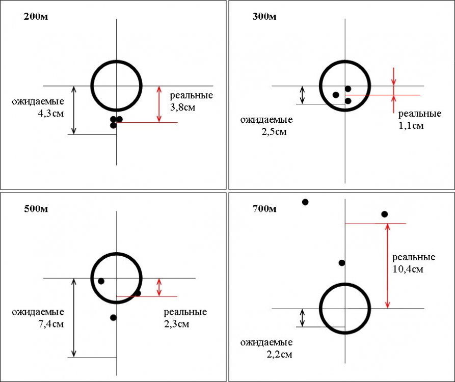

KRSK Опубликовано: 30 июня 2013 Поделиться Опубликовано: 30 июня 2013 Скорость пули можно определить двумя путями: - с помощью хронографа; - с помощью прострела различных дистанций с измерением падения траектории. ХРОНОГРАФ К недостаткам можно отнести: - электронную погрешность измерений; - погрешность срабатывания счетчика и его остановки в зависимости от освещенности. Суммарная погрешность никогда не позволит БК получить точное повторение реальной траектории полета пули. В любом случае придется корректировать скорость по реальному падению траектории. ПРОСТРЕЛ РАЗЛИЧНЫХ ДИСТАНЦИЙ Рассмотрим на конкретном примере в упрощенном варианте - без ветра. Заводская винтовка, 300WM, Бергер VLD, 210gr, ВС указан производителем - 0,631. Использовать будем БК Игоря Сеньора. Подобрав кучный патрон и пристреляв винтовку на 100м в "0", вводим в БК данные: 1. По пуле от производителя: - вес: 13,6г; - ВС: 0,631. 2. По винтовке: - дистанция пристрелки: 100м; - высота прицела над стволом: 5,2см (измеряется для конкретного ствола/оптики); - цена вертикального и горизонтального кликов оптики в МОА: 0,25 (данные производителя). 3. По метеостанции: - температура: +15˚C; - давление: 763 мм.рт.столба. 4. По карте: - высота над уровнем моря: 150м. 5. Примерную скорость пули: 850м/с Перед прострелом дистанций устанавливаем мишени на 200, 300, 500, 700 метров. На этих дистанциях 1МОА равен 5,8; 8,7; 14,5; 20,3 сантиметра соответственно. В БК кликаем "Вычислить", "Таблица", "Вычислить". Записываем значения вертикальных поправок в целых МОА: - 200м: 1; - 300м: 4; - 500м: 10; - 700м: 18 и сколько в сантиметрах мы будем "не добирать" поправками: - 200м: 10,1 - 5,8 = 4,3; - 300м: 37,3 - 34,8 = 2,5; - 500м: 152,4 - 145,0 = 7,4; - 700м: 367,6 - 365,4 = 2,2. На эти величины по нашим предварительным расчетам должны снизиться СТП от точки прицеливания. В каждую мишень стреляем по три патрона с поправками в целых МОА. Штангенциркулем измеряем реальное отклонение СТП от точки прицеливания. Мишени: Теперь не сложно посчитать реальное падение траектории на данных дистанциях. 200м: 10,1 - (4,3 - 3,8) = 9,6 (см); 300м: 37,3 - (2,5 - 1,1) = 35,9 (см); 500м: 152,4 - (7,4 - 2,3) = 147,3 (см); 700м: 367,6 - (2,2 + 10,4) = 355,0 (см). Не меняя ВС, изменением начальной скорости добиваемся от БК данных цифр снижения. Одной скоростью полного совпадения не добиться. Обычно совпадает либо первая часть траектории, либо вторая. Начинаем с совпадения первой части траектории. Доведя скорость до 862м/с, получаем полное совпадение на 200, 300 метров и небольшое рассогласование на 500, 700 метров. Чтобы добиться совпадения и на дальних дистанциях, вносим изменения в ВС пули, доведя до значения 0,635. Итог: скорость пули - 862м/с, ВС - 0,635. Отличием в 2мм на 500м и 1мм на 700м - пренебрегаем. Если есть возможность стрельбы далее 700м, то простреливаются более дальние дистанции. Максимальной будет дистанция перехода пули на дозвук. Больше в БК никаких изменений не вносится до потери кучности от настрела винтовки и корректировки джампа/заряда. Со временем простреливаются дистанции в различную температуру и подгоняется значение процента изменения температуры данного патрона. Никаких пристрелок на месте. Вся стрельба ведется только по БК, в том числе, с выданными поправками на 100м при других погодных условиях. С ув. Ссылка на комментарий

KRSK Опубликовано: 1 июля 2013 Автор Поделиться Опубликовано: 1 июля 2013 В первом варианте вычислений (теоретическом) БК на 200м дал поправку 1,73МОА. Почему Вы округляете его аж до 1,0МОА поправок? Было бы логичней взять округленное значение скажем 1,75МОА и это было бы на много ближе к действительности.... Неважно насколько будет отличаться местоположение пробоин от точки прицеливания, лишь бы они оказались в листе мишени. В целых МОА уменьшается вероятность ошибок ввода вертикальных поправок, т.к. простреливать дистанции необходимо максимально быстро. С ув. Ссылка на комментарий

Андрей154 Опубликовано: 2 июля 2013 Поделиться Опубликовано: 2 июля 2013 А откуда берутся эти цифры при недоборе -- 5.8см 34.8 см 145, 365.4 см --? С ув. Андрей. Ссылка на комментарий
KRSK Опубликовано: 2 июля 2013 Автор Поделиться Опубликовано: 2 июля 2013 А откуда берутся эти цифры при недоборе -- 5.8см 34.8 см 145, 365.4 см --? Это значение в сантиметрах вводимых вертикальных поправок барабанчиком оптики: 200м - 1МОА, 300м - 4МОА и т.д. Этим вводом мы поднимаем траекторию пули на определенную величину, которую необходимо учитывать при определении общего снижения траектории. Если бы не вводили данные поправки, то пришлось бы стрелять по огромным в высоту щитам мишеней. С ув. Ссылка на комментарий
