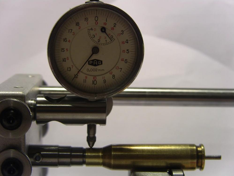

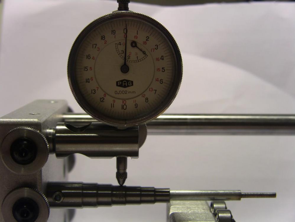

KaraDag Опубликовано: 27 января 2014 Поделиться Опубликовано: 27 января 2014 В любом подвижном инструменте или устройстве присутствует люфт, если нет то он просто заклинит !!!! Между прочим общая погрешность прибора на тестовом валу (изготовлен на станке повышенной точности), составляет 0.002 мм - 2 микрона, а это уже лабораторное оборудование. Уважаемые коллеги! ИМХО разборность и лёгкость (алюминиевые бока) прибора (компромисс) ведёт к люфтам и некоторой нежёсткости. Вопрос к изготовителю: не могли бы Вы сконструировать и изготовить сие чудо в бескомпромиссно-стационарном, так сказать, варианте-без лишних винтов и люфтов, связанных с разборностью? Это могло бы повысить жёсткость и уменьшить погрешности, не так ли? Ссылка на комментарий
Rem700 Опубликовано: 27 января 2014 Автор Поделиться Опубликовано: 27 января 2014 Разборность прибора не влияет на его точность! Посмотрите тесты!!!!! Монолитность приведет к работе в какой то одной функции. Но в принципе можно. Что именно Вас интересует-какая функция прибора. С Уважением Анатолий! Ссылка на комментарий

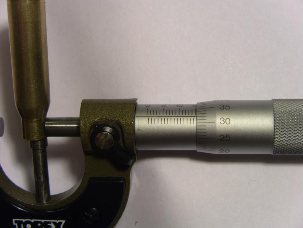

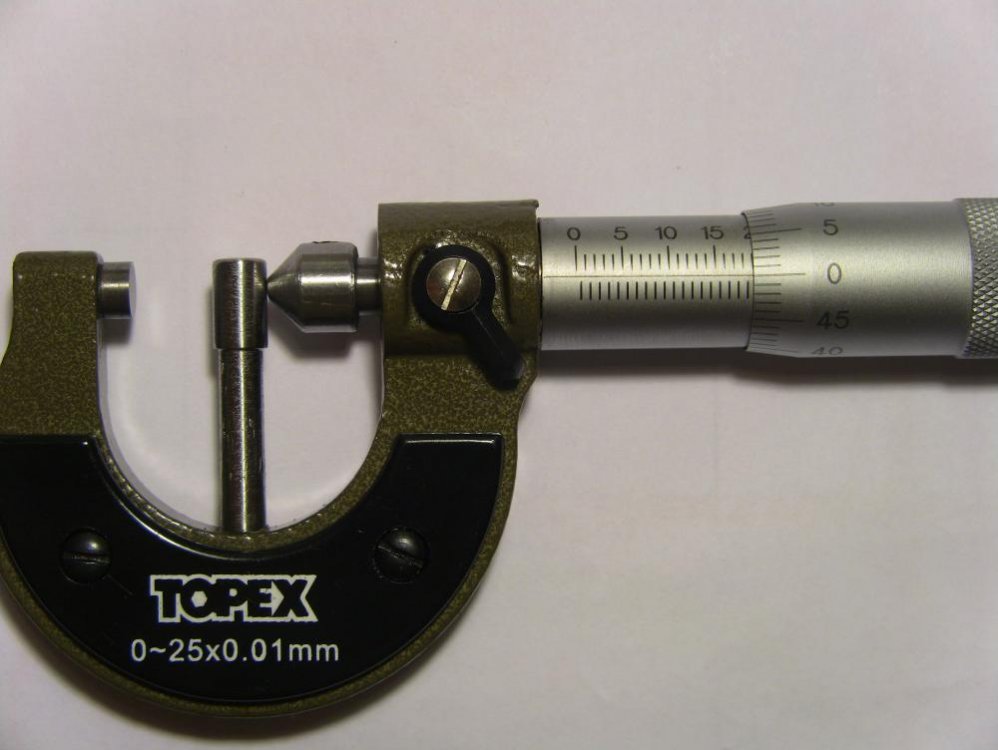

dark1st Опубликовано: 28 января 2014 Поделиться Опубликовано: 28 января 2014 Измерял-трубный в утиль. Вы фото своего микрометра и принцип замера так и не представили. Анатолий, вся тема пестрит фотками моего микрометра :) Например: Сообщение 162. там фотки моего микрометра и моего штангена. Сообщение 172. там фотки микрометра. принцип замера очень прост: уперся направляющей. обнулился и потом измерил. можно пару - тройку раз проверить, что обнуление не сбивается. Ссылка на комментарий
Rem700 Опубликовано: 28 января 2014 Автор Поделиться Опубликовано: 28 января 2014 Как установлен пилот микрометра при замере? С Уважением Анатолий! Ссылка на комментарий
dark1st Опубликовано: 28 января 2014 Поделиться Опубликовано: 28 января 2014 Как установлен пилот микрометра при замере? пост 162 фотография 1 и 2 в случае измерения толщины "трубы" лопатка меняется на шарик Ссылка на комментарий

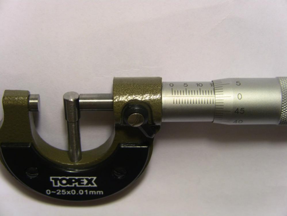

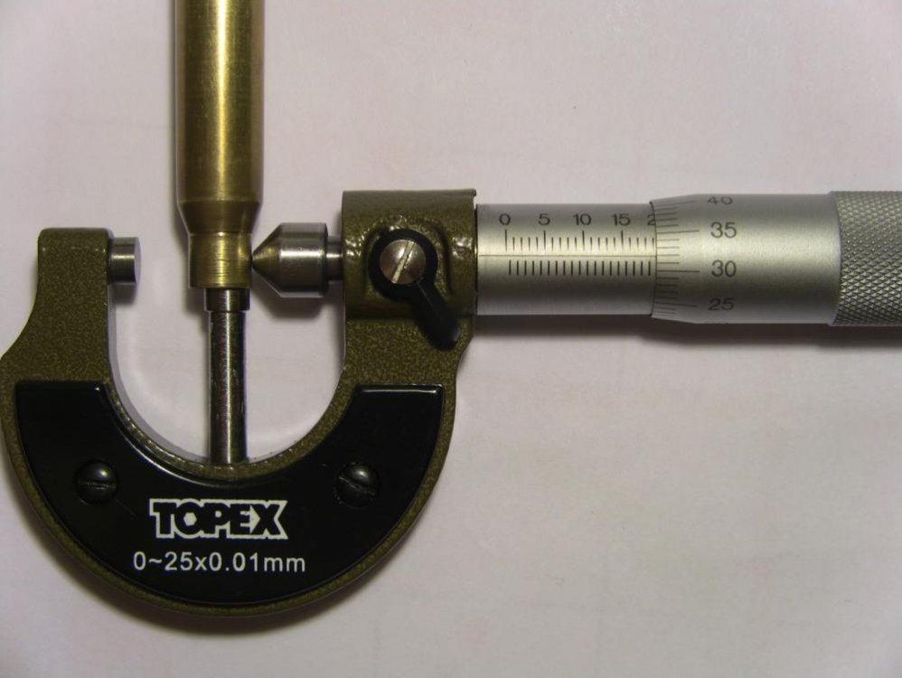

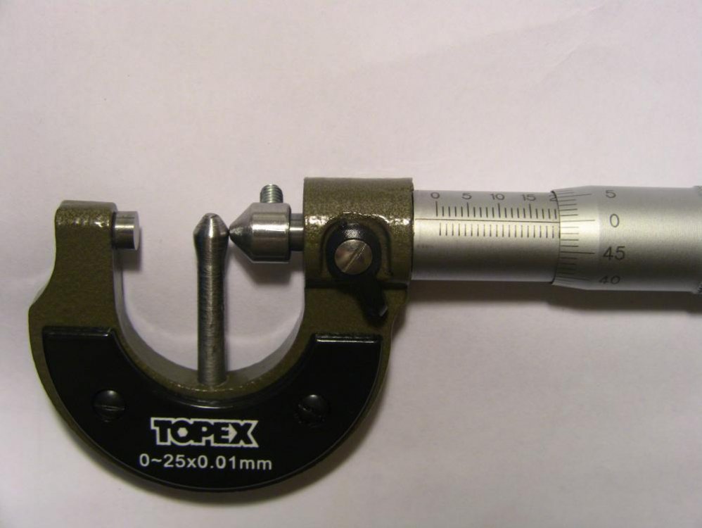

Rem700 Опубликовано: 5 февраля 2014 Автор Поделиться Опубликовано: 5 февраля 2014 (изменено) пост 162 фотография 1 и 2 в случае измерения толщины "трубы" лопатка меняется на шарик В продолжение обсуждения данного вопроса: Специально изготовил измерительный инструмент на базе штатного микрометра-теперь три в одном. Микрометр, трубный, точечный в двух вариантах. Испутуемый обект - гильза НОРМА, обточенная, обстрелянная, обжата и выровняна мандрелом. Чистый тест ! 1. Замер гильзы по типу "цилиндр-плоскость". толщина 0.32 мм. 2. Замер способом точечно "цилиндр - конус" толщина 0.32 мм. 3. Замер способом "конус - конус" толщина 0.32 мм. 4. Замер прибором "конус - цилиндр" толщина 0.32 мм. Все четыре способа замера дают одинаковый результат в пределах одного микрона. Изменено 5 февраля 2014 пользователем Rem700 С Уважением Анатолий! Ссылка на комментарий
