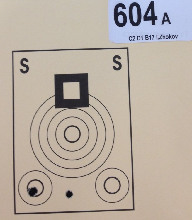

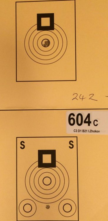

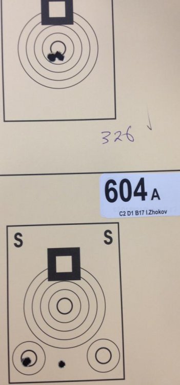

НСК-И Posted November 11, 2013 Share Posted November 11, 2013 (edited) После того как определились с настройкой ,винтовка могла стрелять вот такие группы. 100м,по центру прожоговый и в левый круг ПЯТЬ ВЫСТРЕЛОВ.Стрельба была без выносов,стрелял медленно и печально,ждал когда флаги встанут в определенную позицию и нажимал на спуск(тестировал кондицию) А это продолжение этой мишени(зачетная часть) После того,как определился на нижней мишени,что кондиция рабочая,поднялся на верхнюю мишень и начал зачетную серию.Три прилетели в одну дыру(на семь часов),четвертый на шесть часов и пятый между ними.(вынос на попадание)Просмотр изменения кондиции в чистом виде:)как я не напрягался в этой серии:)но пропустил изменение все равно:)Зачетную стрелял очень быстро,но по всей видимости ,долго тестировал:) и кондиции просто ушли.Нижняя 0.06 моа:)На мишени очень хорошо видно,что кондиция в зачетной мишени стала другой,пуля прилетает ниже и левее(усиление ветра)хотя по флагам это усиление не видел,его просто нет! Вот еще мишень с этой настройкой 100м Отстрелял очень быстро,прожоговый,вижу прилетел по месту,сразу вверх и серия на максимальных скоростях:) Edited November 11, 2013 by НСК-И Link to comment

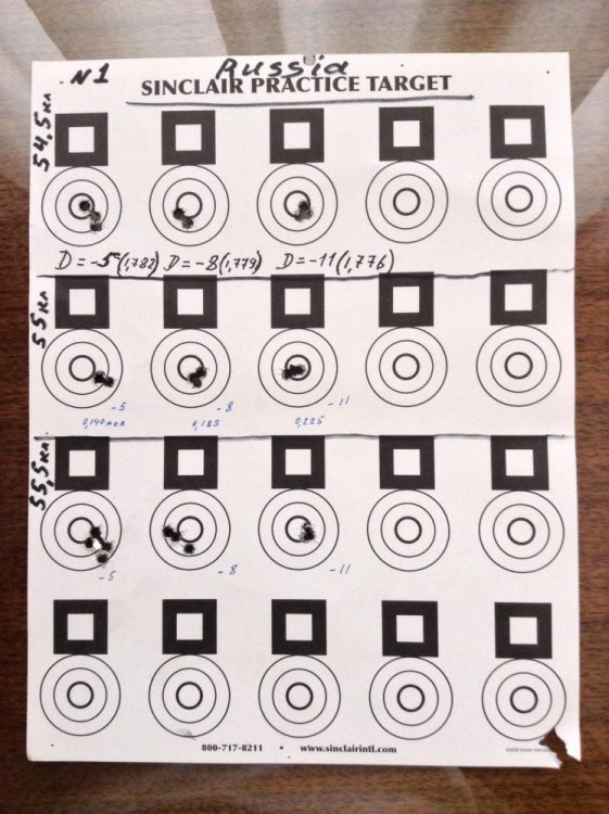

Пилот Posted November 12, 2013 Share Posted November 12, 2013 (edited) Как видите, полученный результат позволяет легко выбрать наиболее приемлемые комбинации навеска/глубина посадки. Можете сами по этой мишени проанализировать результаты и догадаться какую комбинацию мы выбрали. Для тех, кто по каким-то причинам хочет стрелять с большим джампом, рекомендую применять схему настройки Бергера. Описание в теме: Релоадинг-Снаряжение нарезных патронов-Необходимая глубина посадки пули? Валерий Дмитриевич, я предполагаю вы остановились на комбинации 55 кликов с посадкой -5 от закусывания Если не отгадал, объясните почему выбрана другая комбинация. Edited November 22, 2013 by ВДЧ Link to comment
НСК-И Posted November 12, 2013 Share Posted November 12, 2013 я предполагаю вы остановились на комбинации 55 кликов с посадкой -5 от закусывания Подсказка,каждая группа имела краткое описание,в какой ветер велась стрельба,куда снесло пулю и т.д.По результатам делались выводы и принималось решение.:) Link to comment
ВДЧ Posted November 12, 2013 Author Share Posted November 12, 2013 я предполагаю вы остановились на комбинации 55 кликов с посадкой -5 от закусывания Эта комбинация ненадёжная, так как небольшие погрешности в навеске могли бы дать большую вертикаль, особенно с учётом того, что температура в течении дня могла меняться на 15-20 градусов. Обратите внимание на то, при этой посадке изменение навески на 0,5кл(0,3gr) вверх или вниз давало на мишени большую вертикаль. Наш выбор: навеска 55кл и глубина посадки -11. 1) При глубине посадки -11 кучность получилась приемлемой на всех навесках. Значит эта посадка будет прощать погрешности в навеске , а также должна работать при изменении температуры. 2) Навеска 55gr показала хорошую кучность на всем диапазоне изменения глубины посадки, Поэтому даже выгорание пульного входа на 0,001-0,002 не приведёт к ухудшению кучности. Link to comment
Пилот Posted November 12, 2013 Share Posted November 12, 2013 Все понял, не успел подредактировать на -11, пока думал, уже поздно:( Получается посадка -11 тысячных дюйма это то же самое, что 1-2 тысячных от касания в нарезы?? Link to comment
НСК-И Posted November 12, 2013 Share Posted November 12, 2013 Получается посадка -11 тысячных дюйма это то же самое 11 тысячных ,это 11 тысячных в нарезы от точки касания.Старт был от точки касания. Link to comment
Пилот Posted November 12, 2013 Share Posted November 12, 2013 11 тысячных ,это 11 тысячных в нарезы от точки касания.Старт был от точки касания. Теперь стало на свои места. 11 тысячных от касания--хороший запас на выгорание пульного входа до размеров 5-6 тысячных. А после соревнований не померяли, на сколько увеличилась точка касания-закусывания, и сколько выстрелов было сделано??? Нужно для статистики. Link to comment
