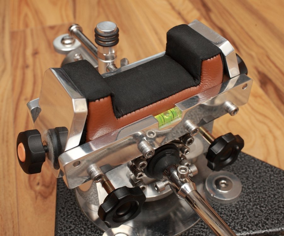

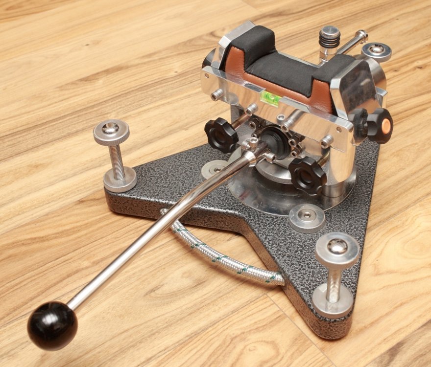

После долгих и мучительных:) тестов разных упоров,остановился на этой модели(первая модель SEB).
Этот упор мне всегда нравился в нем все продумано ,узел ГОЛОВА-МЕШОК просто шедевр,лучше пока не встречал.
Упор требует легкого тюнинга,нужно укоротить(изменить)передний стопор(сейчас в работе),разобрать, затянуть болты на шаровой опоре,смазать правильной смазкой(сухой нано смазкой)весь внутренний механизм и отрегулировать плавность работы джойстика.При правильной регулировке работа джойстика становится очень плавной и комфортной.
Пока буду пользовать этот упор,но поиски продолжаются :)
Он даже лучше чем новый ??? Чем ??? Эта модель еще производится ?
Изменено пользователем REM5566
За всех сказать не могу,только за себя:)Мне он больше нравится.В упоре главное не красота:) а надежность,плавность хода джойстика,отсутствие люфтов в джойстике,удобный мешок и и правильный боковой поджим ушей.В этом упоре все это есть.
В НЕО отвратительный передний мешок(родной),если ставить тюнингованый,он лучше чем родной,но далек от идеала.Поджим ушей в НЕО далек от совершенства,этот узел полностью надо менять(дорабатывать).
А что, НЕО в помойку?
Пока буду на этом,а дальше посмотрим.Я всегда хотел именно этот упор из-за переднего мешка(конструкции)
А что за смазка такая "нано"?
Российская сухая смазка FORUM
Вот сайт
http://forumshop.ru/suhaja-smazka-phorum.html
Абсолютно согласен.
У этого упора есть ещё одно большое преимущество - возможность поворота головы не трогая основу. Часто это бывает необходимо.

В бенчресте это не актуально,там упор двигают по столу в разные стороны.По смазке,смазка сухая ,ей смазал всё кроме шаровой.В шаровой там родная смазка хорошая(синяя) ее трогать не стал,обязательно нужно затянуть болты на шаровой они всегда ослаблены,затянул и посадил на локтайд
