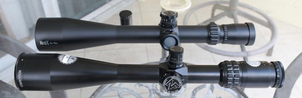

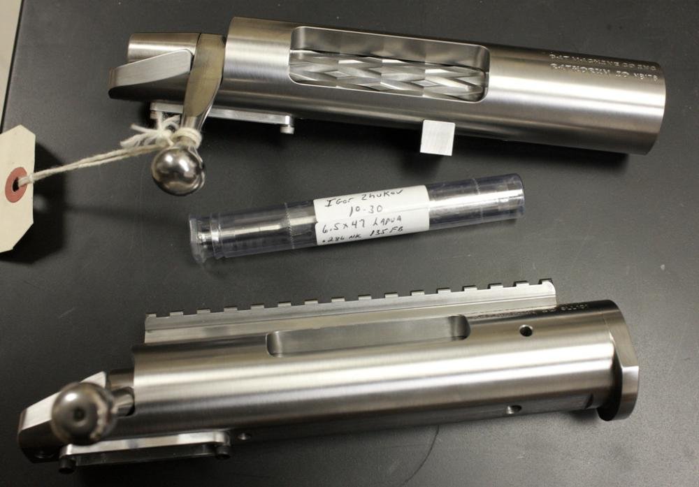

Ну если с патроном определились ,для России получается 300WSM остается выбрать оставшиеся компоненты,но с этим гораздо проще.
Бат,

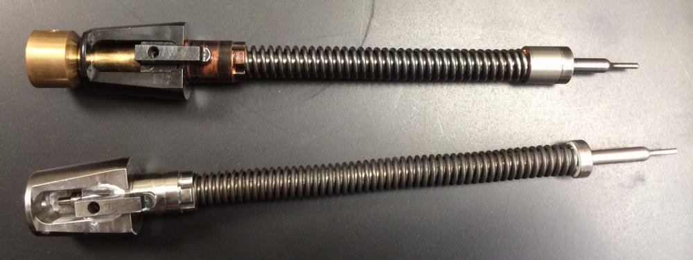

два упора если заказывать в Англии(оружейник) или три упора если заказывать в Америке(оружейник)т.к знаю человека который может довести болт трех упорного бата( в Америке)

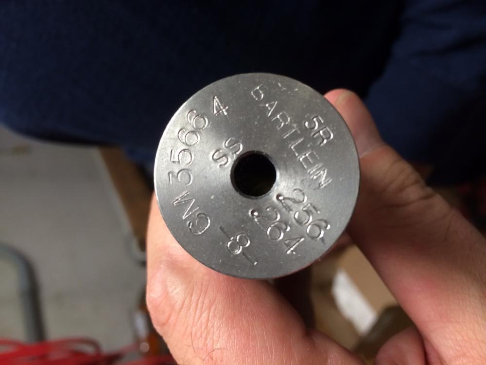

бартлейн(ПЯТЬ)или бечмарк 5(по слухам хороший:))
джевел с нижним предохранителем(на фото верхний)
найтфорс 15-55,Марч 5-50,
ложе Лов Бой.

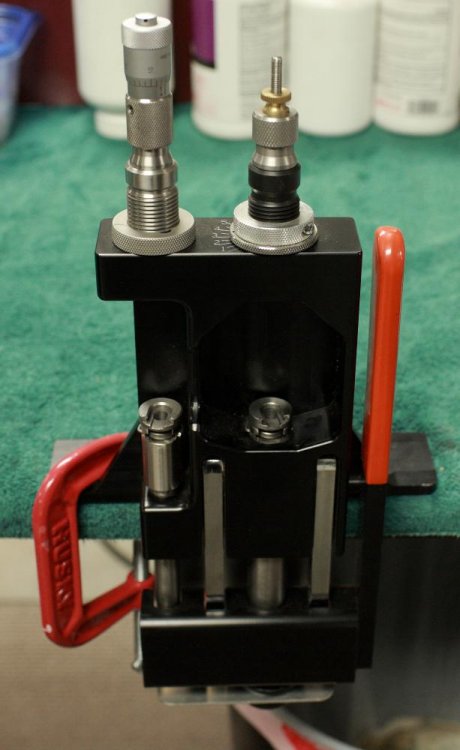

Про мелочи в виде набора кастом матриц и говорить не стоит,они должны быть:)
Упор красивый,без него вообще нельзя:)
И осталось определиться с оружейником,кто сможет не испортив бренды, собрать безупречную винтовку:)?Про деньги мы не говорим:)тут и так все понятно:)

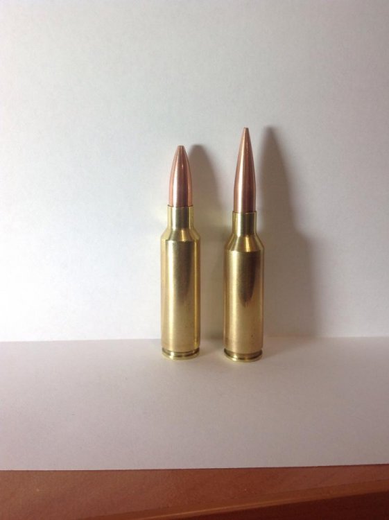

что 300всм набирарает обороты с пулей 230 гибрид,народ начинает смотреть в его сторону.
Да вчера подбирал навеску на этой пуле и 230бергер -прямо скажем,пуля хороша!
Так если 7-270 всм не сертифицирован и разверток у оружейников нет ,по времени выйдет шо мама не горюй!
А как можно орендовать винтовку в Англии-вообще как это выглядет?
