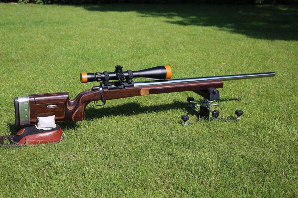

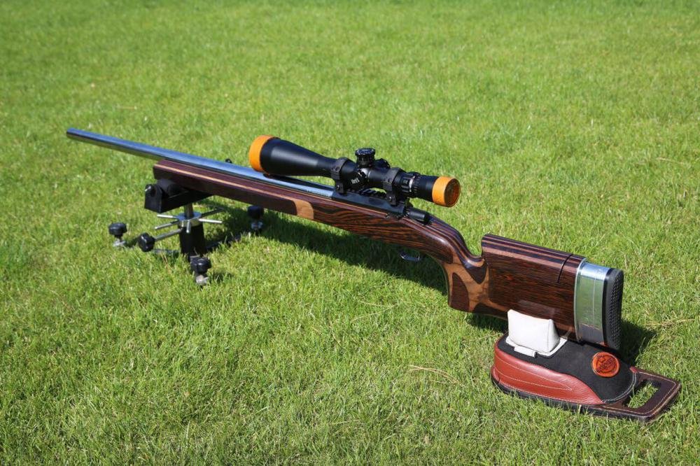

Конфигурация

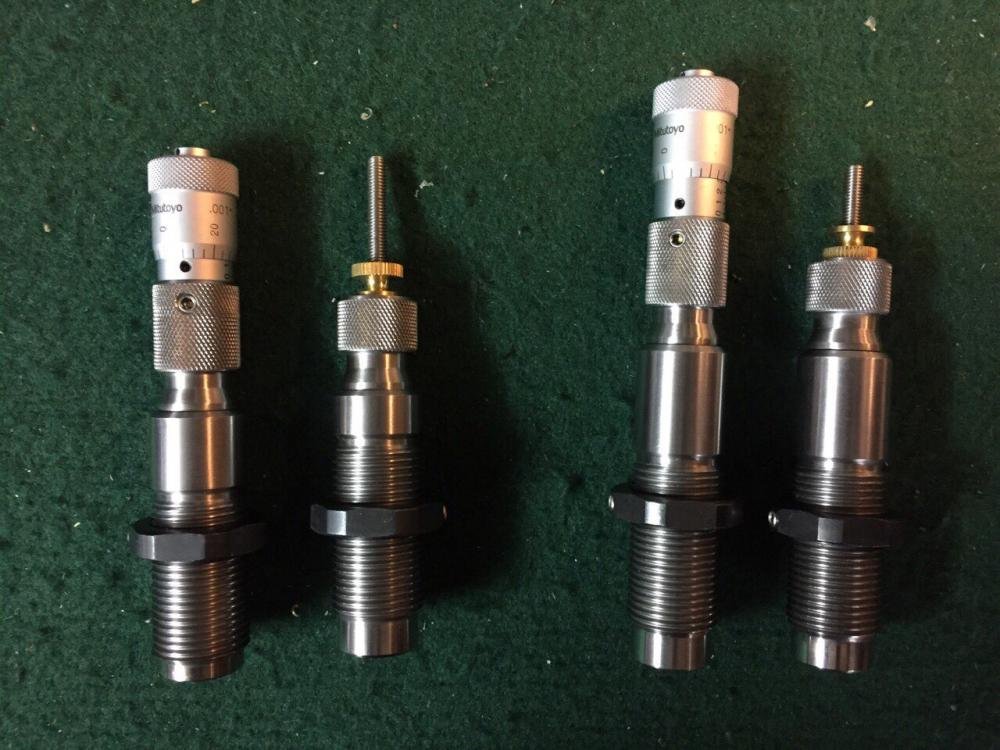

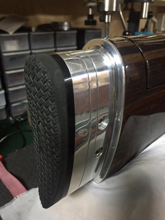

Оружейник Петер Волкер,ложе Andy Walsh ,со слов Димы это самые крутые ложи для ф класса,номер1 в мире! Качество изготовления идеальное,беддинг очень качественный,дерево ,лак,врезка, всё на высшем уровне :)Бат двух упорный(все остальные будут трех упорные),правый болт,правый порт,джевел,стволЫ БЕНЧМАРК 32 дюйма,кал 7 ШЕХЕЙН.Винтовка чисто для души:) калибр очень комфортный,отдача не злая,всё по науке :)Кастом матрицы в комплекте, фулсайз бушинговый резьбовой и резьбовая посадочная с микрометром митутойя.

А в чем фишка ложе Еndа Walsh ?
http://bulletin.accurateshooter.com/2012/11/custom-gun-stocks-from-irelands-enda-walsh/
http://www.customandprecisionrifles.com/magento/index.php/gunstocks.html
Грамотно продуманно с адаптерами под мешок. Регулируются и явно имеют функцию замены.
Со слов Димы,Энди зациклин на качестве.(материалы, изготовление ).Качество всегда 100 процентное.Ещё Дима говорит,что Энди справляется с ЛЮБОЙ поставленной задачей.При заказе всё подробно обсуждается.все тонкости и пожелания заказчика ,всё анализируется и только после этого в работу.Качество только высшее,другого у него нет,это принцип Энди!
Со слов Димы,на сегодняшний день в FTR рулит ДЕЛЬФИН, в Европе его винтовки всегда в ТОП 20,народ массово перепрыгивает на его изделия и все счастливы:) Возможно Мик нашел какой то рецепт:)

НСК-И #10 Подготовка гильзы 6mm Dasher https://reloading.cc/forum/showthread.php?t=838
" По любому винтовка должна быть с несколькими стволами,в процессе эксплуатации один ствол будет формовочным (когда расстреляется).И тогда будет гораздо проще,первый цикл с гидроударом,еще пару-тройку циклов на формовочном стволе и гильза готова.Но расход пуль и пороха будет конкретный
Но наверное это себя оправдает !!! "
Dallas #9 : "проточил, раздул быстрым порохом или водой, у Хорнади есть специальная матрица, гильза формуется за счет гидроудара."
Игорь, и 7 ШЕХЕЙН так же формируется ? Как Дима дул, порохом или водой ?
Гильза 3 цикла на ветер, а сколько осталось ?
Изменено пользователем REM5566
А ОРСИСЫ потянут аналогичный заказ?
Закажите, на PTG http://shop.pacifictoolandgauge.com/ развёртку, под Ваши "хотелки":), тем более, что чертеж есть и, вместе с ней, на Орсис, но кмк, они не возьмутся, так что, лучше к ГМ или ФЭСу.
Не забудьте затарится гильзами 284 Winchester.
