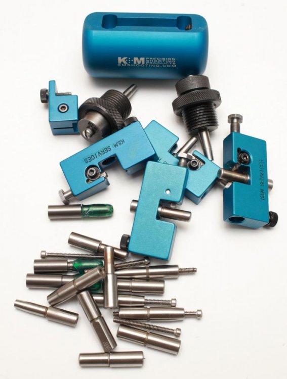

Пилот Опубликовано: 14 декабря 2013 Поделиться Опубликовано: 14 декабря 2013 Игорь, в посте 34-м дюжина обточек КМ. Это для каждого калибра свой, чтобы не двигать резец? Ссылка на комментарий
НСК-И Опубликовано: 14 декабря 2013 Автор Поделиться Опубликовано: 14 декабря 2013 Да ,для этого,когда модную ещё не пользовал:) Одна точилка постоянно перестраиваемая,а остальные под конкретный размер.Но это уже в прошлом:) Ссылка на комментарий
