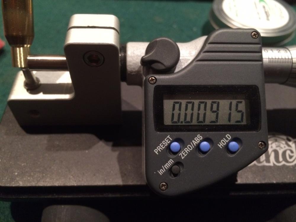

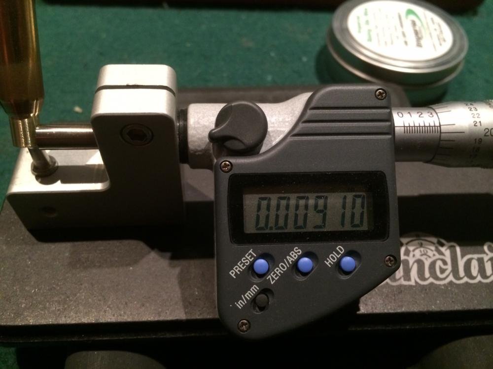

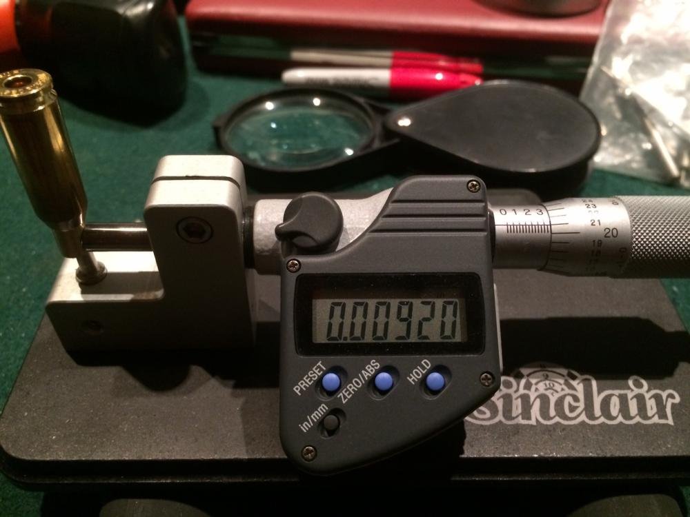

НСК-И Опубликовано: 5 февраля 2014 Автор Поделиться Опубликовано: 5 февраля 2014 (изменено) Ну пусть даже будет разность стен дульца в 0,0005", на кучность интересно будет влиять? Пусть будет:)но приятнее когда ее нет.На кучность влиять не будет(будем надеяться).ИМХО.Сейчас готовлю гильзы для 6 РРС,пытаюсь полировкой загнать в один размер:)без 0.00005 После проточки(последней) После полировки внутри Осталось полирнуть снаружи и будет 0.00910,пару штук на пробу уже сделал,все ОК:) Последний этап оказался самый отвественный,ювелирный:)Возможно это и не нужно:) Важными моментами являются 1.Измерительный инструмент 2.Умение работать инструментом(измерять) 3.Понимание процесса и тонкостей подготовки гильзы. Изменено 5 февраля 2014 пользователем НСК-И Ссылка на комментарий

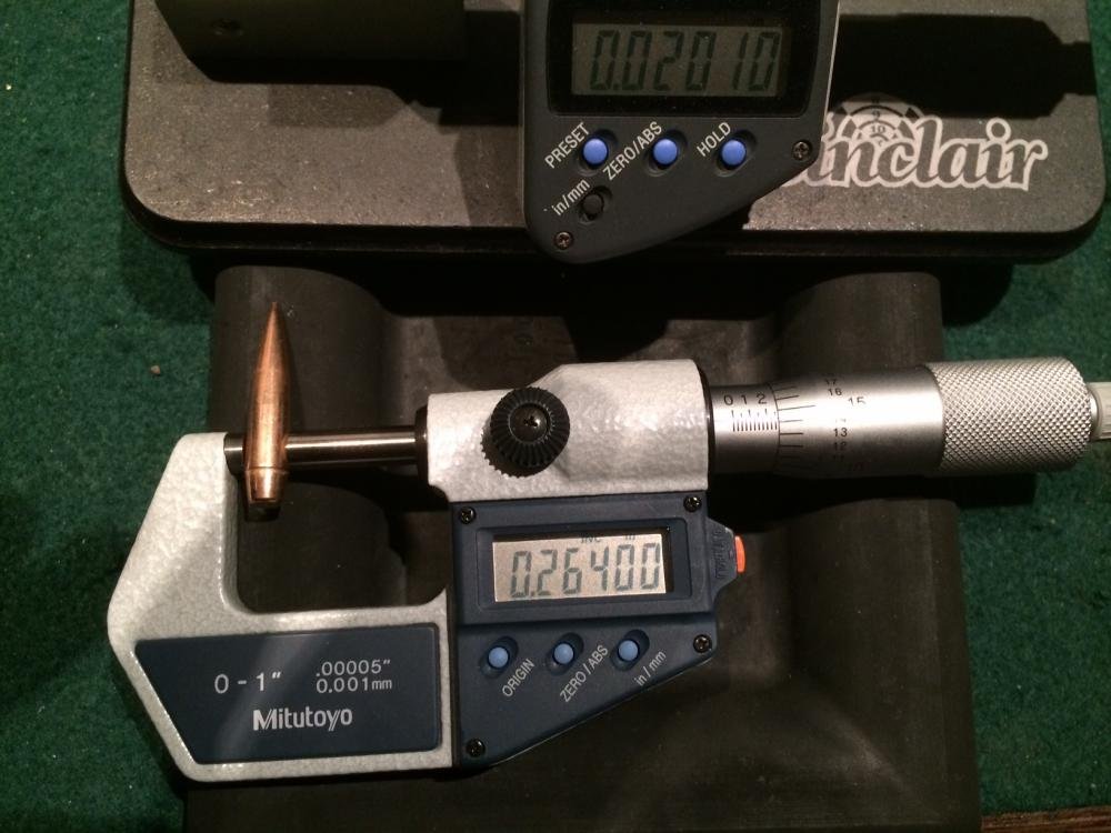

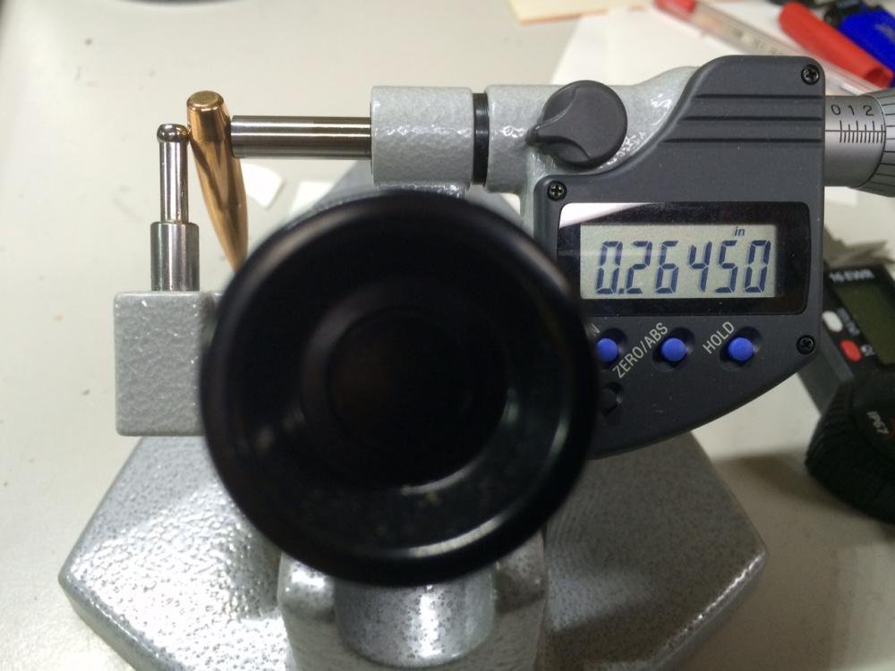

НСК-И Опубликовано: 5 февраля 2014 Автор Поделиться Опубликовано: 5 февраля 2014 (изменено) нарабатывается потом. Когда-нибудь, дойдем Согласен,нужно просто много точить(количество,тысяч). Добавлю,если нужен совсем точный размер:)нужно учитывать ФАКТИЧЕСКИЙ РАЗМЕР ПУЛИ.Пули разные от партии к партии.Для примера 6.5 влд бергер 0.26395-0.26415(одна партия),вторая до 0.26450.Замеряли два человека разными микрометрами и разные партии пуль!!! Кастом пуля 6.5 влд 0.26400-0.26405.Почувствуй разницу:) Изменено 5 февраля 2014 пользователем НСК-И Ссылка на комментарий

Пилот Опубликовано: 5 февраля 2014 Поделиться Опубликовано: 5 февраля 2014 Согласен,нужно просто много точить(количество,тысяч). Добавлю,если нужен совсем точный размер:)нужно учитывать ФАКТИЧЕСКИЙ РАЗМЕР ПУЛИ.Пули разные от партии к партии.Для примера 6.5 влд бергер 0.26395-0.26415(одна партия),вторая до 0.26450. Кастом пуля 6.5 влд 0.26400-0.26405.Почувствуй разницу:) Еще лучше картина! Тогда остается сортировать пули по диаметру, хотя бы на соревнования. Ссылка на комментарий

ivan anosov Опубликовано: 5 февраля 2014 Поделиться Опубликовано: 5 февраля 2014 Фото инструмента, один в один как у Игоря выше. Калибр 308. Может неправильно меряю, подскажите как надо? Хотя с трещеткой ошибиться трудно. Ссылка на комментарий

ivan anosov Опубликовано: 6 февраля 2014 Поделиться Опубликовано: 6 февраля 2014 Пост 551, голова митя, а база под голову от механического микрометра со сменными пилотами, тоже митя. Прибор не врет, есть поверочная пластина, ее показывает ровно 3 мм. Проверяю штангелем митя, показывает одинаково, а на микрометре расхождение. Но пробовал на приборе для измерения биение, там голова механика митя, 0,01 мм точность, заметил, что при малейшем изменении наклона гильзы, меняется показания толщины. Ссылка на комментарий
