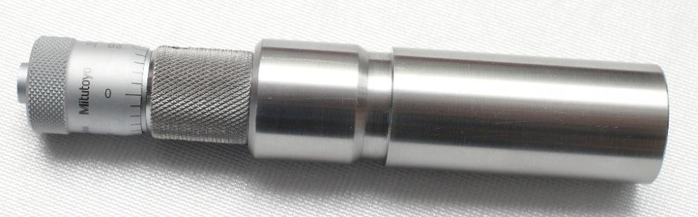

Gorski-RSO Опубликовано: 5 февраля 2015 Поделиться Опубликовано: 5 февраля 2015 , зачем купил головки с микрометром и компетишен сам не знаю, выколачивание денег. Гильзы если что, готов обсудить под 308.:) Ссылка на комментарий
Gorski-RSO Опубликовано: 5 февраля 2015 Поделиться Опубликовано: 5 февраля 2015 больше нравится нажимная вилсон без микрометра Игорь! почему именно БЕЗ микрометра? в чем хитрость? :) Ссылка на комментарий
НСК-И Опубликовано: 5 февраля 2015 Поделиться Опубликовано: 5 февраля 2015 почему именно БЕЗ микрометра? Мне так удобнее.Вот смотри,настраиваю матрицу(голову)под одну пулю,записываю размер.Потом настраиваю под другую пулю,записываю размер.Если мне нужно поменять пулю,я за минуту перестраиваю голову в любой нужный мне размер.Очень удобно. Если есть матрица с микрометром(компетишн например),такой быстрый вариант уже не пройдет,нужно будет делать тестовый патрон для каждой пули,перестраивать голову и контролировать с помощью тестового патрона.Для меня это очень долго :) Нажимная вилсон(или кастом подобного типа) для меня самый удобный и дешевый вариант.ИМХО Ссылка на комментарий
Jim eXtreme Опубликовано: 5 февраля 2015 Поделиться Опубликовано: 5 февраля 2015 Поддерживаю! Микрометр нужен только на штангеле и в станке по обточке гильз ИМХО :) Ссылка на комментарий
Gorski-RSO Опубликовано: 5 февраля 2015 Поделиться Опубликовано: 5 февраля 2015 для меня самый удобный и дешевый вариант.ИМХО понял Игорь! спасибо! :) Ссылка на комментарий

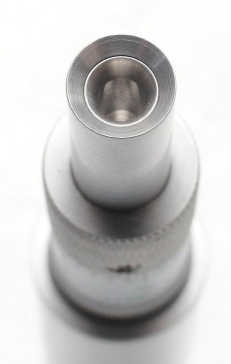

Сергейка Опубликовано: 7 февраля 2015 Поделиться Опубликовано: 7 февраля 2015 Сколько раз они были обдуты? Заводской патрон Лапуа куплен,и один раз стрелян из моего ствола. Перед замерами и настройкой удалён только капсуль,ручным декапсулятором. Двайте снова пошагово проделаю! Я сейчас декапсулировал 11 гильз. Провёл их замер,чуть-чуть(ну совсем еле-еле) более плотно вставляя в компаратор,тем самым меньше разбег в размерах. Размеры получились следующие(даю после запятой): .679 , .678 , .678 , .678 , .679 , .678 , .679 , .676 , .679 , .674 , .679 . Какой размер мне взять за основу,от которого я буду настраивать минус 0.001 !? Завтра начну настраивать от этого,определённого сейчас размера,и отпишусь. P.S. не хотелось-бы брать эти .674 и .676,они выскочили сильно за рамки, но они есть факт. Ссылка на комментарий
Пилот Опубликовано: 8 февраля 2015 Поделиться Опубликовано: 8 февраля 2015 Взять размер 0,678-0,001=0,677", проверить работу затвора с извлеченным ударником. Имхо Ссылка на комментарий
НСК-И Опубликовано: 8 февраля 2015 Поделиться Опубликовано: 8 февраля 2015 Провёл их замер,чуть-чуть(ну совсем еле-еле) более плотно вставляя в компаратор,тем самым меньше разбег в размерах Моя версия:)это проблемы с замерами.Смущает компаратор в который нужно (можно)более плотно вставлять,а можно и не вставлять :).Так быть не должно! Ссылка на комментарий
ВДЧ Опубликовано: 8 февраля 2015 Поделиться Опубликовано: 8 февраля 2015 Единственно,обратил внимание,как-то в компаратор гильза садится чуть по разному,как-то типа телепается там. Повторяемость размера колеблется при чуть не однообразной "вкладке" в компаратор. Чуть надавил-недодавил пальчиком,размер поплыл. Такое обычно бывает когда острая кромка компаратора упирается в радиусный переход плечей в дульце гильзы. Эту острую кромку надо обязательно сошлифовать, и будет всё нормально. Ссылка на комментарий
