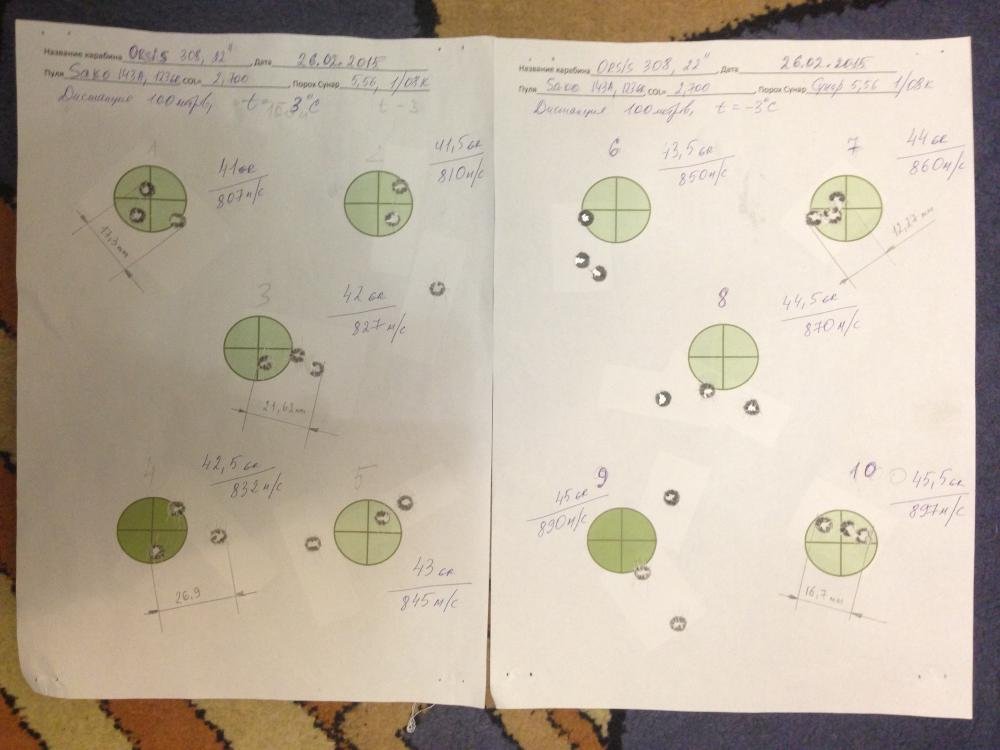

Уважаемые друзья подскажите какие навески продолжать простреливать? Карабин ОРСИС Хантер 308, 22", за ботом -3 по цельсию, дистанция 100 метров. Порох Сунар 5.56 партия 1/08К, пуля Sako 143А, 123 gr., COL 2.700. Перед стрельбой патроны хранились при уличной температуре.

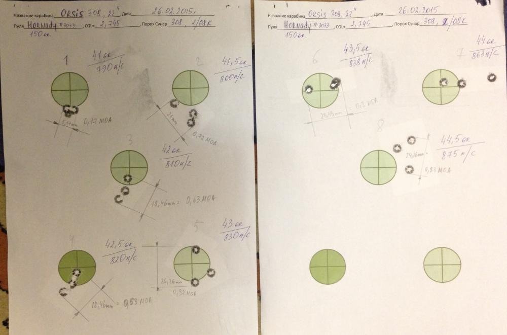

Друзья тот же вопрос по пулям Хорнади 150 gr. подскажите какие навески продолжать простреливать? Карабин ОРСИС Хантер 308, 22", за ботом -3 по цельсию, дистанция 100 метров. Порох Сунар 308 партия 2/08К, пуля Hornadi Interlock 150gr., COL 2.745. Перед стрельбой патроны хранились при уличной температуре.
