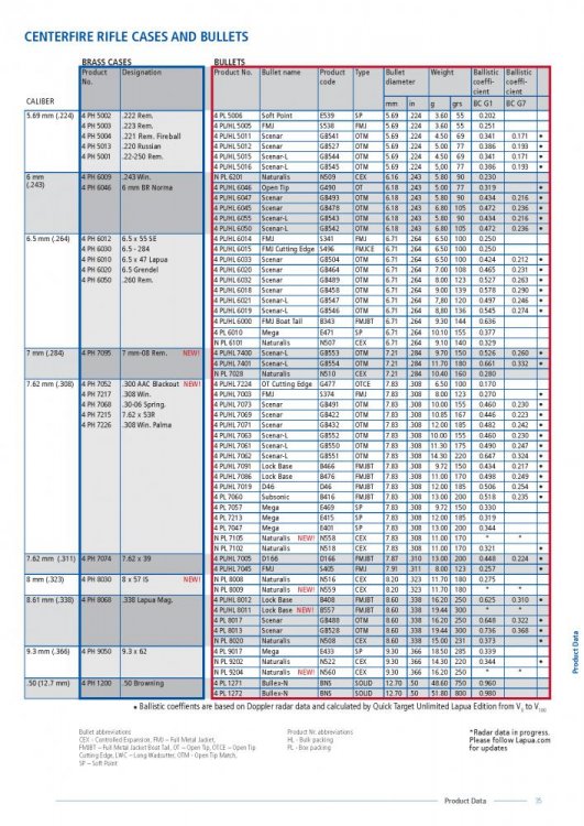

Подскажите новичку, пожалуйста! С какой навески стартовать:
Ствол - TIKKA T3 VARMINT 308 win. Твист 11",длинна ствола 600 мм.
1) Пуля - сценар 155, порох - Сунар 308 1/15, гильза - Лапуа пальма, кнопки - муром 223м.
2) Пуля - сценар 167, порох - Сунар 308 1/15, гильза - Лапуа пальма, кнопки - муром 223м.
1) Пуля - Мега 185, порох - Сунар 30-06 1/14, гильза - Лапуа пальма, кнопки - муром 223м.

https://reloading.cc/forum/showthread.php?t=1223
Такая книжка мне с прессом пришла.
