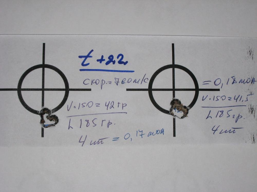

Посоветуйте навеску для Lapua D46 185grn, порох Вихта 540, ствол-11 твист 60см
Share this post
Link to post
АХ-308(твист 12) сошки LRA(оригинал), третья нога, ВВ 150 42.0
Игорь, у меня все то же, попробовал такие же навески и Сц 185 , промерял скорость 760м/с, а до этого на v150
или vargete + Сц. 167 скорость 820м/с. куча та же, примерно 0.15 / 0.18 моа. На чем остановиться ? :)IMG_2611.jpg

Ребята, с навеской не переборщил. Проточку померил- увеличения не наблюдается
Нет не переборщил :D.
остановись на 41.5,если температура поднимется(как следствие скорость) кучность не изменится т.к 42.0 еще кучно :)
Share this post
Link to post
А скорость не маловата ? Если сравнить с 167гр. со скоростью 820м/с, то 185 на 100м. приходит на 1моа ниже, Если учитывать расстояние 500-700м. какая пуля будет работать стабильнее ?
Share this post
Link to post
Надо брать два патрона и тестировать на выбранных дистанциях.делаешь серию одним патроном и сразу в другую мишень другим патроном.Очень наглядно и понятно,других вариантов нет. 167 и 185 это разные пули(вес,бк) что то должно лететь лучше :)
Share this post
Link to post
ОК ! Уже подготовил и те и те.:)
