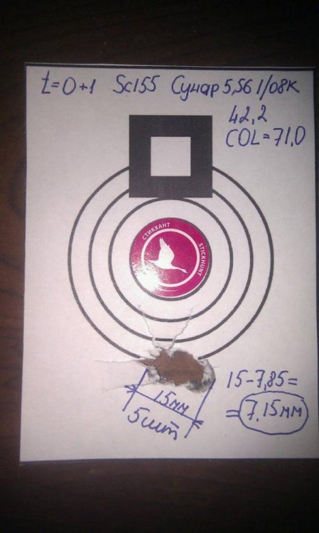

Николай Posted April 7, 2016 Share Posted April 7, 2016 Внесу свой маленький вклад. Винтовка Орсис Варминт Свол: 24" Контур: тактикал Твист: 11" Нарезы: 4 правых Патрон Порох: Сунар 5,56 пар 1/08к (42,2 грана) Пуля: Lapua Scenar 155 Капс.: CCI COL: 71 Гильза: RWS Cр скор. 858м/с РЕЗУЛЬТАТ 0,25МОА Link to comment
Koss34 Posted April 7, 2016 Share Posted April 7, 2016 Внесу свой маленький вклад. Винтовка Орсис Варминт Свол: 24" Контур: тактикал Твист: 11" Нарезы: 4 правых Патрон Порох: Сунар 5,56 пар 1/08к (42,2 грана) Пуля: Lapua Scenar 155 Капс.: CCI COL: 71 Гильза: RWS Cр скор. 858м/с РЕЗУЛЬТАТ 0,25МОА На сколько стабильно? Фото? Link to comment
emil5koff Posted April 7, 2016 Share Posted April 7, 2016 На фото все видно и надеюсь понятно...По А-max, работать еще надо... Link to comment
Николай Posted April 8, 2016 Share Posted April 8, 2016 6 из 10 серий. я уверен это из за моего малого настрела:cool: Link to comment
