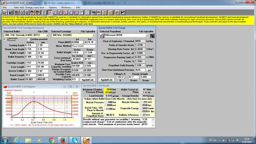

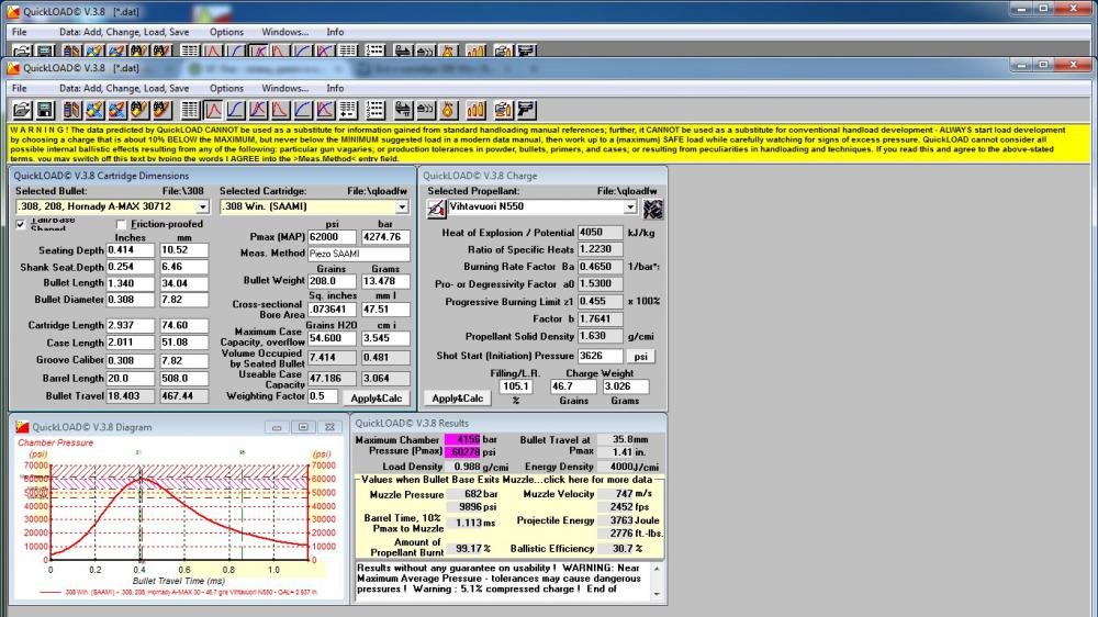

Привет,
Спасибо Андрей за квику. Но.
Уже я в полном непонимании:
сегодня 1005kPA, +5C, закрытий тир, мираж:
1. 208 А-МАХ на вихте Н-550 47,1 грейнов при длине патрона 2,937" передоза визуально не видно, а скорость 808м/с.
2. 178 А-МАХ на вихте Н-550 48,1грейнов при длине патрона 2,937" передоза визуально не видно, а скорость 855м/с.
Это кажет хронограф superchrono http://www.steinertsensingsystems.com/product-details/superchrono-acoustic-shooting-chronograph/
Врет урод наверно. Ну как его уговорить правду казать.
[ATTACH=CONFIG]12229[/ATTACH]
Кажется понял. "Читайте мануал". Завтра этот урод поставлю ну очень параллельно стволу...
Как ни ставьте хрон, он все равно пи№деть будет. Извините за мой французский...
208 гр в 308 и скорость 808 - оксюморон (как модно сейчас говорить :))

Привет, кто бы мог по Квике посмотреть, какое давление на 20" ломике с 11 твистом получается:
1. 208 А-МАХ на вихте Н-550 46,7грейнов и выше при длине патрона 2,937" (при 46,3 г передоза визуально не видно, а скорость 770м/с).
2. 178 А-МАХ на вихте Н-550 47,7грейнов и выше при длине патрона 2,937" (при 47,3 г передоза визуально не видно, а скорость 820м/с).
Насчет скорости я на все 100 не уверен.
Пасибо.

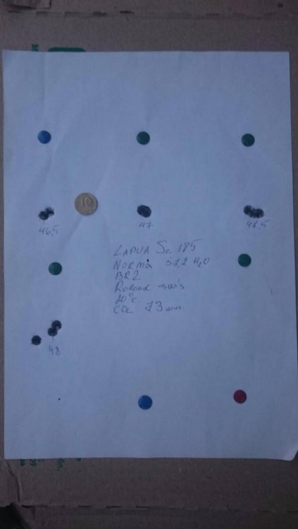

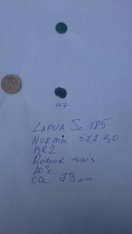

Вот кое какие наблюдения.
Ремингтон 700 26"
Лапуа сценар 185 настройка навески
Скорость на 47 800 м.с.
На той же навеске 175 Сиерра ТМК
Скорость 820 м.с.
Как видно группа хуже, приблизительно также 175 сценар Л
208 Амакс полетел кучно на скорости 760 м.с., но длина патрона 78мм.!!!!, упор в нарезы, подача по одному.
Дошел до 810 м.с., отдача сильная, передоз-розрыв гильзы.
Квика в красном.
Хочу отметить что тангенциальные пули типа сценара 185 настраиваются очень просто, и не капризны по поводу упирания в нарезы.
Секантные типа ВЛД или гибридные просятся в нарезы!!!

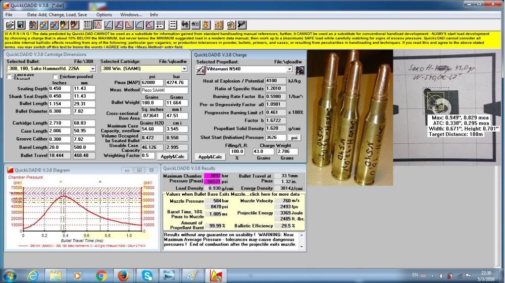

пуля Сако 123 гран (Sako .30 , 123 grain (8 грамм) 143A
БК: 0,280
Чизет 550 варминт 308 26" твист 12", +35 градусов, лежа с сошек, слабый ветер на 9 часов.
в трех навесках с порохом Сунар 30 06С 09/15к
3 партии по 45, 46, 47 гран пороха с общим колом 66,9 мм, так как в распоряжении было два без"передозных" рецепта – от 45 гран пороха навески до 48 гран
на Сунаре 30-06; 3,15г (48,6гр); COL 67, скорость 888 очень стабильно
http://popgun.ru/viewtopic.php?f=169&t=17086
кстати, именно этой пулей пристреливают карабин Орсис 120 на заводе
http://www.orsis.com/company/news_view/47
Наиболее кучной оказалась партия с 46 гран, скорость не измерял.
При соблюдении кола 66.9 мм остается пустое пространство между пулей и порохом, заполнял синтепоном.
Изменено пользователем Scif8
А не подскажите, зачем синтепон? Просто раньше не читал ни где об этом...
для заполнения пустоты между порохом и пулей (чтобы соблюсти кол и порох чтоб не пересыпался в гильзе)

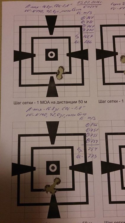

Пуля: А-макс-168 грн.
Тика Т3 Лайт Батю, 308 win, ствол 20", твист 11, 100 м., стрельба в тире, сидя со штатива, 4 выстрела по каждой мишень
Стрелял с Магитостпидом на стволе и СТП "упало", по моему, на 1-1,5 МОА.
