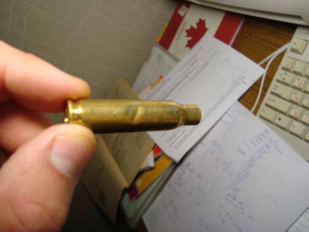

Любой схавает и не подавиться... Если с болта стрелить - то ещё и расправится так, что и не заметно станет... Это Ваша? Для того что бы исключить сию гадость надо чуть загнуть торец крышки внутрь коробки и наклеить "гузматик" в месте удара гильзы...

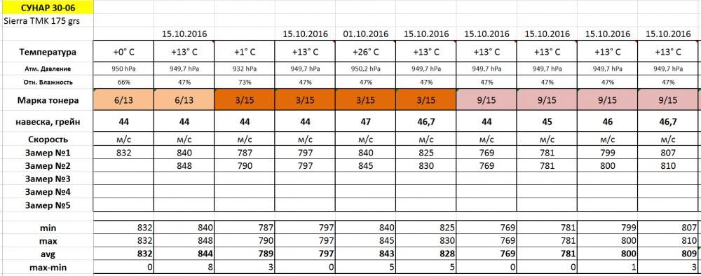

за 168-ой брелок не скажу... делали на 175ой ТМК-ашке сравнение песка 6/13, 3/15 и 9/15.
Вот что получили:
з.ы.: РЭМ 700, 26", твист-12. Кейсы - Пальма. Кнопки - КВБ.

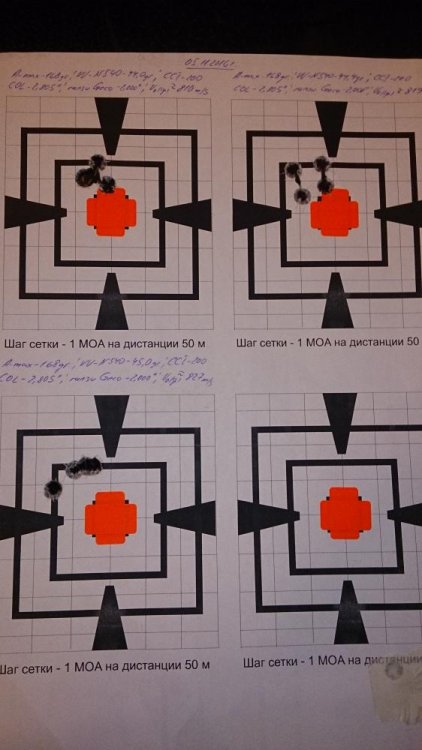

Тика Т3 ТАС-60 см. ствол, Хорнади а-макс 168, Вихта 540 (44,0 gr.; 44,4 gr.; 45,0 gr.) , COL-2,805", CCI-200, 100 м. стрельба с сошки
