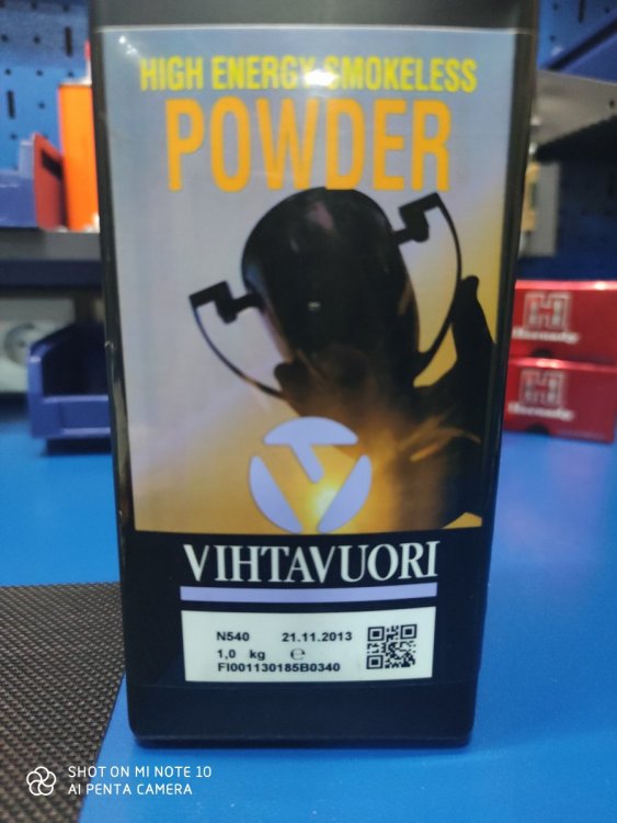

В 07.03.2020 в 22:49, Алекс61 сказал:
Ну и еще в догонку - Случайно ни осталось ни у кого рецептов по вихте 540 2013 года? Подозрительно большая разница с вихтой 540 2014 года и последующих. Сравнить бы.
 ELD - m178 gr.   308 win  1:10  24"
V.V.  540  партия 21.11.2013.
Навеска. 42.4gr. V=796 m/s. hPH 864 .
  • Thanks 1

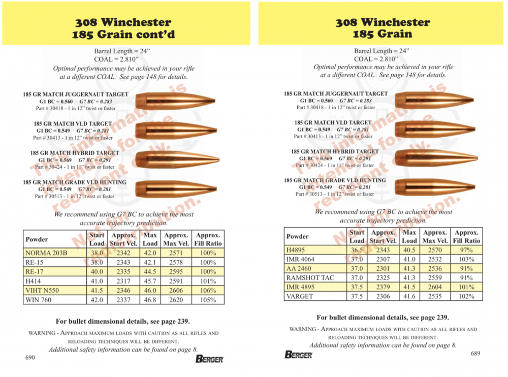

Пожалуйста, поделитесь страничкой Бергеровского мануала для пули VLD HUNTING 185 Grain (pn 30513) применительно к патрону 308win.
Спасибо!
Share this post
Link to post
В 24.01.2021 в 18:50, night_SHIFT сказал:
Спасибо!
Сам спросил- сам ответил:)

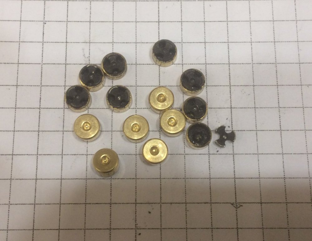

Пробелы в цепочке это осечки, по поводу этого отдельный вопрос, кнопки брал в Темпе, из 50, 13 осечка

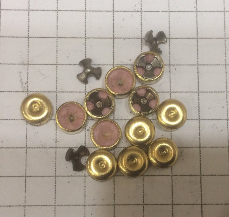

Для сравнения, с лева осечка с права сработали, посадка и капсюльное гнездо на всех гильзах одинаковые
Подскажите в чём может быть подвох?
