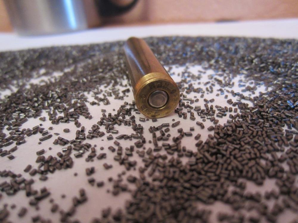

ivan42 Опубликовано: 7 февраля 2014 Поделиться Опубликовано: 7 февраля 2014 Доброго времени суток уважаемые форумчане! Я в релоадинге новичек, но читаю форум регулярно. Теперь про ошибку: Не посмотрев структуру пороха (микротаблетки), при переснаряжении полуоболоченных чехов 223 рем (S&B), ссыпал порох из гильз (10 шт.)в общую банку с казанским сунаром 55.6. В банке оставалось 250г Сунара. Начитался о вредности смешивания порохов. Как Ваше мнение, будет ли детонация из за возможной разницы в скоростях горения? Я ведь не мешал порох для разных калибров. Вобщем терзают смутные сомнения. То ли его просто сжечь, то ли поэксперементировать? Ссылка на комментарий
dаllаs Опубликовано: 7 февраля 2014 Поделиться Опубликовано: 7 февраля 2014 То ли его просто сжечь Думаю так безопаснее, а это самое главное - порох купить можно, но здоровье не купишь :( Порох из 10 патронов это конечно немного на банку, но я бы не стал рисковать. Да и с большой вероятностью это повлияет на кучность. Ссылка на комментарий
ivan42 Опубликовано: 7 февраля 2014 Автор Поделиться Опубликовано: 7 февраля 2014 Наверно Вы правы, Да и стабильность выстрела под вопросом. Ссылка на комментарий
ivan42 Опубликовано: 7 февраля 2014 Автор Поделиться Опубликовано: 7 февраля 2014 Может кто знает что за марка пороха по внешнему виду? Знать бы, можно сравнить по таблицам скорость горения совместима ли с Сунаром. Ссылка на комментарий
ВДЧ Опубликовано: 7 февраля 2014 Поделиться Опубликовано: 7 февраля 2014 Может кто знает что за марка пороха по внешнему виду? Выкиньте из головы эти затеи. Порох нельзя смешивать ни при каких обстоятельствах. самое главное - порох купить можно, но здоровье не купишь Ссылка на комментарий
ivan42 Опубликовано: 7 февраля 2014 Автор Поделиться Опубликовано: 7 февраля 2014 Ну что же, остается микроскопическим способом отделять Сунар от инородных тел, либо уничтожить и купить... Плиз, подсказку в личку. Ссылка на комментарий

Ховард Опубликовано: 17 февраля 2014 Поделиться Опубликовано: 17 февраля 2014 Вооще нихрена не будет только настройка может слегка изменитс я и то думаю очень не сильно. никаких детонаций можете не ожидать. Только то слегка поменяется берн рейт но настолько что просто несущественно. Перемешать получьше и всего то и использовать на неответственные выстрелы. Потому как СТп может слегка но не сильно уйти. Но и то не факт скорее всего в се останется по прежнему. Не загоныйтесь мешайте получьше и все. Ссылка на комментарий

ivan42 Опубликовано: 18 февраля 2014 Автор Поделиться Опубликовано: 18 февраля 2014 Спасибо за ответы! Я правда поиграл в "золушку". За не имением возможности покупки на "остановке" новой банки пришлось по крупинкам, с подсветкой, отбирать Сунар. Оказалось не так трудно, но долго и кропотливо. Для отбора использовал обрезанную пластиковую вилку. Там где в Сунаре было много "таблеток" просто отбраковывал вместе с Сунаром. Всем желаю не допускать таких промахов, так как купить порошок 5.56 практически невозможно. Ссылка на комментарий
