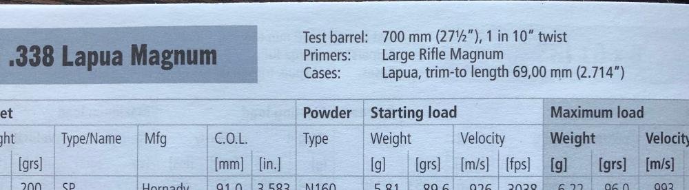

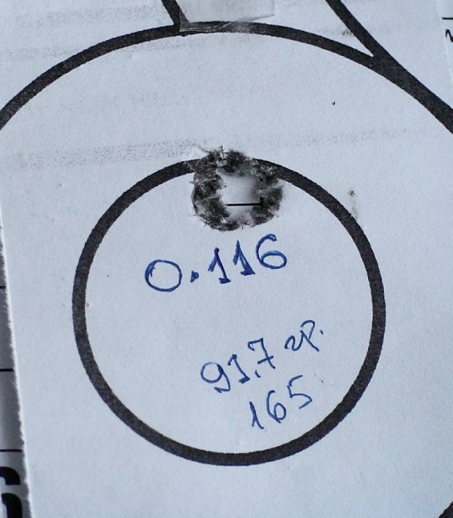

НСК-И Опубликовано: 13 апреля 2013 Поделиться Опубликовано: 13 апреля 2013 (изменено) Имея некоторый опыт с этим патроном,делюсь тем что работало в реальных условиях,порой экстремальных:) Пользовал несколько ТРГ(твист 12)манлихер(твист 10)блазер(твист10),AW твист 11 (если правильно помню) и АХМС твист 9.35.Общий настрел в калибре 338 более 10000 выстрелов,потом перестал считать :) Пулю 250 сценар(не молли)VV 165 ,навеска обычно 91.5-91.7,проверена в разном температурном диапазоне -30+40.Все работало в штатном режиме.Гильзы готовились всегда по полной программе,матрицы кастом или подогнанные под патронник. https://reloading.cc/forum/showthread.php?t=8&p=22&viewfull=1#post22 На фото,записи подбора навесок(ТРГ 42)очень хорошо видны полки (низкие,высокие) остановился на высоких,скорость примерно 905-915 (зависит от температуры),можно еще выше подняться ,но смысла не вижу и так хорошо:) Это мишень отстрелянная там же,после того,как определился с навеской.100м Мишень с соревнований (навеска 91.7) Тоже оттуда :) мазохизм снайпинга :) Одну ТРГ я просто замучил тестами:) менял компоненты (пуля,капсуль,порох), ложе,сошки, НАВЕСКУ И ПОСАДКУ ОСТАВЛЯЛ ПРЕЖНЮЮ, на мишени по сути ничего не менялось.на фото 2Х5 100м Это другая ТРГ ТРГ ,твист 12,сошки,задний мешок,финская банка,250 сценар,ВВ 165.Навески 88.0 и 91.5 летит хорошо на обеих,можно использовать ,как зима-лето Посадка 35 тысячных от точки закусывания ,отжиг индукция на каждом цикле,фулсайз бушинговый,дульце точил магазинная подача. Контрольку (закрытый тир 100м) отстрелял 7 групп по три выстрела (21 выстрел),прилетели 0.228 моа.САКО ТРГ не перестаёт удивлять своей простотой и кучностью. Это мишень с Блазера 100м , лежа сошки харрис ,навеска 91.5.На 10х твистах использую навеску 91.5 Выводы.Прекрасный патрон ,при правильном подходе можно добиваться очень хороших результатов на заводских винтовках.А на кастомах(правильных)можно вообще в космос слетать:) И еще,не вижу смысла использовать другие компоненты,ТОЛЬКО СЦЕНАР 250,ВИХТА 165.на твистах 10,12 .На твисте 9.35 однозначно 300 гр + вв 170 (или хороший заменитель 170),нужно задействовать преимущество тяжелых пуль и пользоваться этой возможностью,нет смысла гонять 250 на твисте 9.35.И обязательно пробовать пулю Хорнади 285 eld match. На истину не претендую,просто мысли в слух :) Размер гильзы. Разные источники!!!Важно ,чтобы информация совпадала,бывает что информация разная и это нужно проверять!!!Именно эти размеры(указанные ниже) я использовал на всех своих 338 при настройках и дальнейшей эксплуатации. Максимальный 2.724 Минимальный 2.714 Рабочий диапазон 0.005 ВСЕ ЗАМЕРЫ И ПОДРЕЗАНИЯ ПРОИЗВОДИТЬ ПОСЛЕ ФУЛСАЙЗА!!! Как гильза вырастет до 2.719 подрезать до 2.714.СНЯТЬ ФАСКИ!!! Угол на резце для точилки РМА ,23 градуса!!!С таким углом заход на плечи будет без ступеньки. Если точим на равностенность,делаем стенку 0.013 ,получаем патрон в сборе 0.364, используем бушинг 364 и 363(на запас) https://reloading.cc/forum/showthread.php?t=2668&p=53020&viewfull=1#post53020 Свежие :) обзоры АХ https://reloading.cc/forum/showthread.php?t=1734&p=36527&viewfull=1#post36527 АХМС https://reloading.cc/forum/showthread.php?t=2549&p=51016&viewfull=1#post51016 Список оборудования для переснаряжения 338 LM https://reloading.cc/forum/showthread.php?t=1703&p=36133&viewfull=1#post36133 С уважением. Изменено 6 июля 2022 пользователем НСК-И Ссылка на комментарий

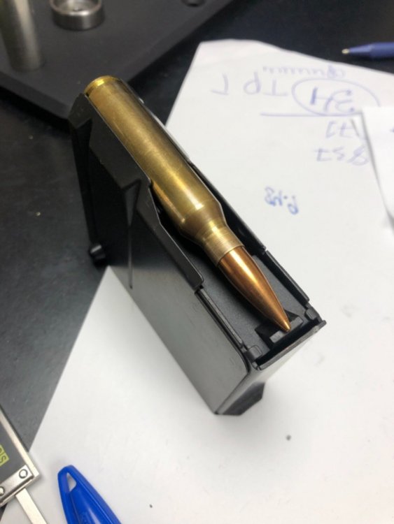

Хабаровск Опубликовано: 21 апреля 2013 Поделиться Опубликовано: 21 апреля 2013 У нас есть заказы на 416 Ригби, мы сейчас ждем магазины нашей разработки (отданы в пр-во на аутсорсинг там штамповка и пластик), они более длинные, так как в стандартный АICS патрон Ригби (по СИПу) не входит по длине :) С ув. Алексей Ссылка на комментарий
Хабаровск Опубликовано: 21 апреля 2013 Поделиться Опубликовано: 21 апреля 2013 Ну вот,а мне когда то говорили "нафик оно тебе надо,бери 338,все изучено вдоль и поперек" :) :) а Бог его знает как получится, в теории ведро больше, пинка пуле можно дать сильнее :) С ув. Алексей Ссылка на комментарий

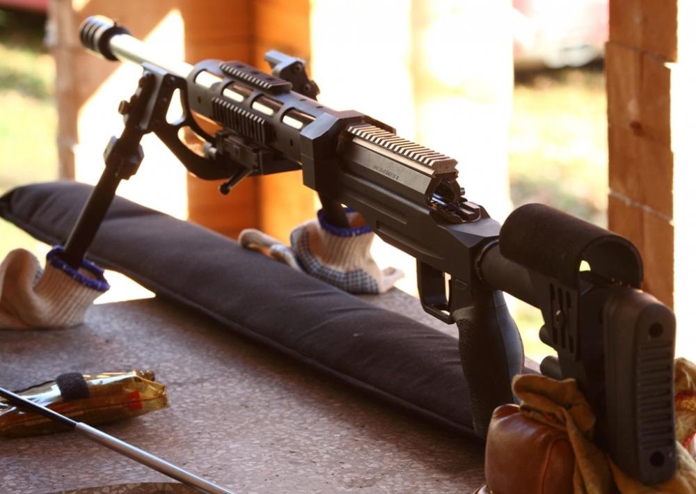

RinatKV Опубликовано: 21 апреля 2013 Поделиться Опубликовано: 21 апреля 2013 У нас есть заказы на 416 Ригби, мы сейчас ждем магазины нашей разработки (отданы в пр-во на аутсорсинг там штамповка и пластик), они более длинные, так как в стандартный АICS патрон Ригби (по СИПу) не входит по длине :) С ув. Алексей :) надеюсь, Александр меня тоже в список внес :) цена тоже интересна :) Кстати, а какие по емкости магазины в работе (3-5 патронов?), и можно ли будет сразу заказать второй (запасной) - ? BTW, на второй фото виден капот ТЛК :) - лобовое не выдавило при выстреле? У меня на глазах банальным 243им (и без дульника) при подобном выстреле лопнуло стекло на УАЗике. Ссылка на комментарий
Хабаровск Опубликовано: 21 апреля 2013 Поделиться Опубликовано: 21 апреля 2013 магазины 2 и 5 патронов. С ув. Алексей Ссылка на комментарий

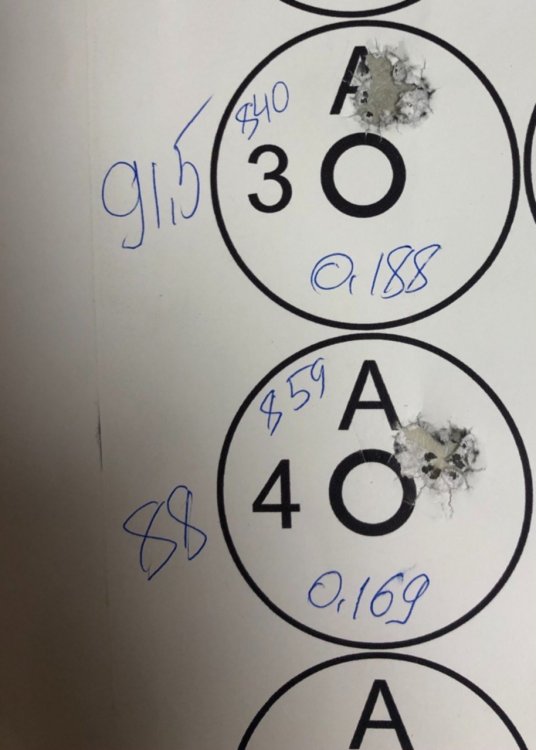

kabar Опубликовано: 28 апреля 2013 Поделиться Опубликовано: 28 апреля 2013 Вот выложил на ганзе мишеньку 300 и 338 на сунаре!-мож кому пригодится.:) http://forum.guns.ru/forummessage/91/867787-19.html Удача любит подготовленных!!! С ув.Артур Ссылка на комментарий
OLD Опубликовано: 28 апреля 2013 Поделиться Опубликовано: 28 апреля 2013 Артур, это тот сунар, который "ирбис"? Ну и как резюме? вихту фтопку? или чудес не случилось? Ссылка на комментарий
kabar Опубликовано: 28 апреля 2013 Поделиться Опубликовано: 28 апреля 2013 Артур, это тот сунар, который "ирбис"? Ну и как резюме? вихту фтопку? или чудес не случилось? Порох получился чудесный,по крайней мере для меня. Работает в ьольшом диапазоне температуры,да и с вихтой гемморой еще тот!Но как бы должен сказать что пока вихту не переплюнули_потому как мало пострелял ,вертикаль плавала 3моа на температуре +14+36,ветер был тож сложный с морды да и мираж сильный! да да забыл 1200м.:) и выносы на встречный ветер +- 4-5.5моа!:) За такие деньги и доступность я стану чемпионом по сунару!:) Удача любит подготовленных!!! С ув.Артур Ссылка на комментарий
Dak Опубликовано: 28 апреля 2013 Поделиться Опубликовано: 28 апреля 2013 За такие деньги и доступность я стану чемпионом по сунару!:) Артур, на какой навеске остановился 94,0 или 94,5? С уважением, Петрович Ссылка на комментарий
OLD Опубликовано: 28 апреля 2013 Поделиться Опубликовано: 28 апреля 2013 91.5 стартовая была? это примерно первая космическая 860 на 250 сц? на 36С 94гр нормально железом переносиццо? Ссылка на комментарий
kabar Опубликовано: 28 апреля 2013 Поделиться Опубликовано: 28 апреля 2013 Артур, на какой навеске остановился 94,0 или 94,5? Ага обведённая,94гр так как начинал с +14гр. Удача любит подготовленных!!! С ув.Артур Ссылка на комментарий
kabar Опубликовано: 28 апреля 2013 Поделиться Опубликовано: 28 апреля 2013 91.5 стартовая была? это примерно первая космическая 860 на 250 сц? на 36С 94гр нормально железом переносиццо? Да ,но зная Вашу так скажем нелюбовь к скоростям :) ,переносится отлично просто это первый отстрел 104ёх гильз,и разумеется сложно или не возможно еще судить но мужики поверьте моему опыту этим порошком я разгоню до 1000м.с. 250й сценар!-Алексей Хабаровск увидит сообщения и тож меня поругает!:) Шучу ,на соревнования подготовленн именно патрон с 94гр. там будет проблема не с ветро сносом а с умением увидеть ветер т.к. в хороший ветер я могу положить в ладошку группу из пяти на 914м а который прозиваю -не досчитаться пробоин!!!! ну и всё разумеется михо:) Удача любит подготовленных!!! С ув.Артур Ссылка на комментарий
