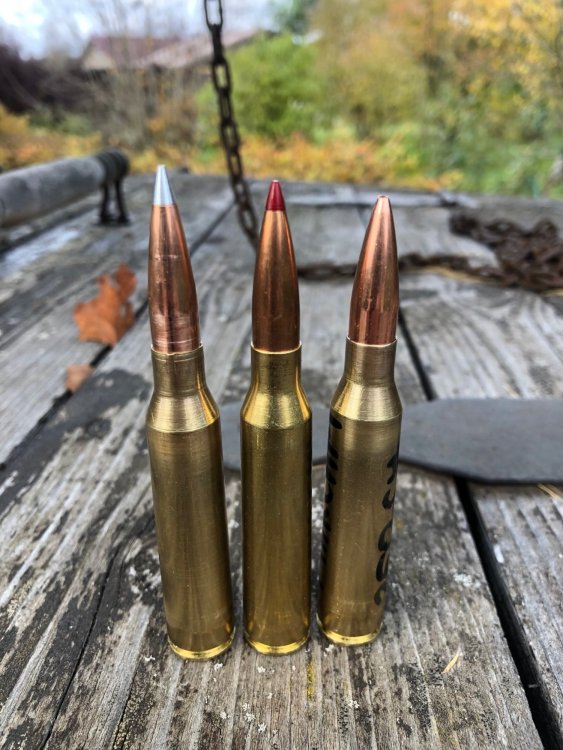

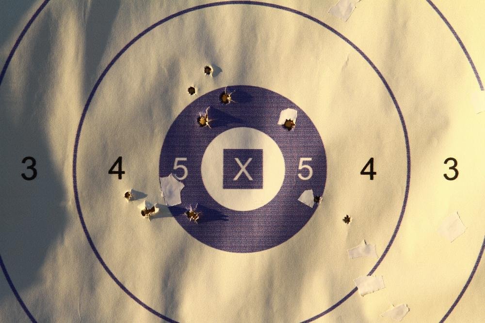

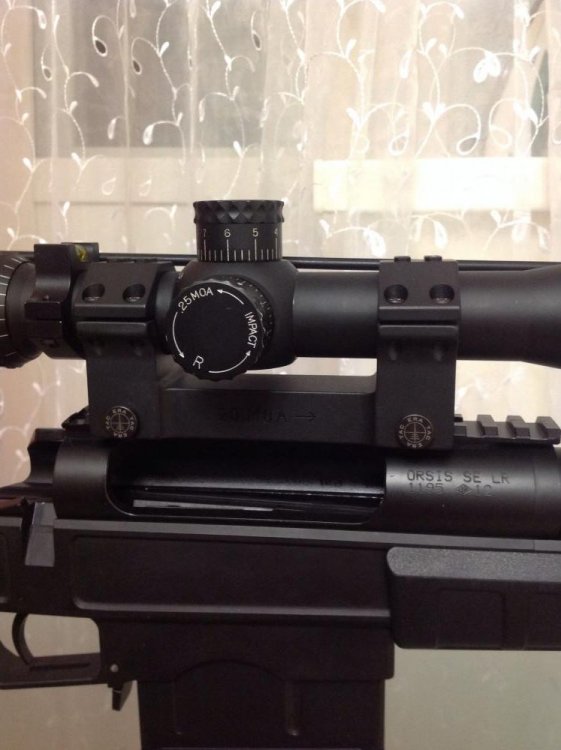

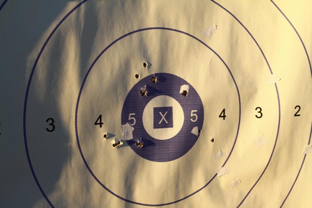

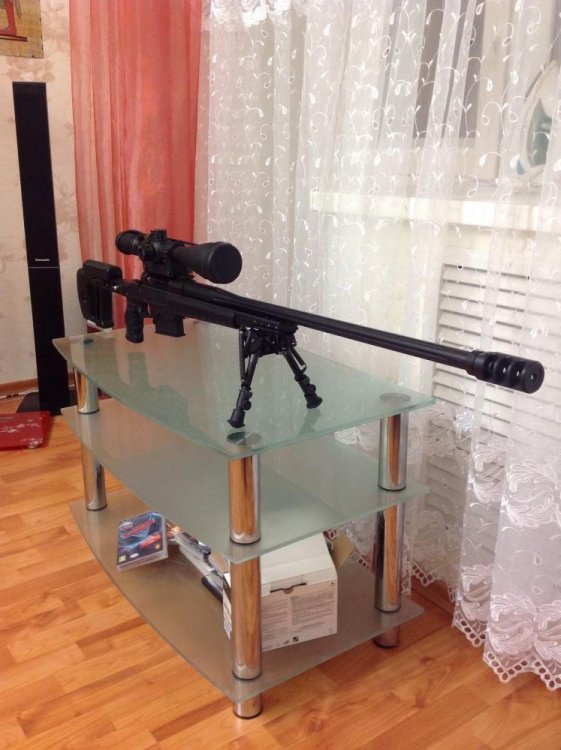

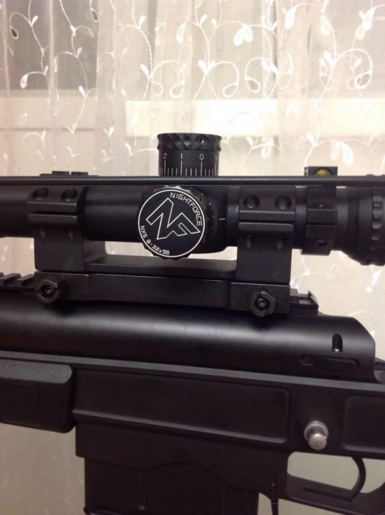

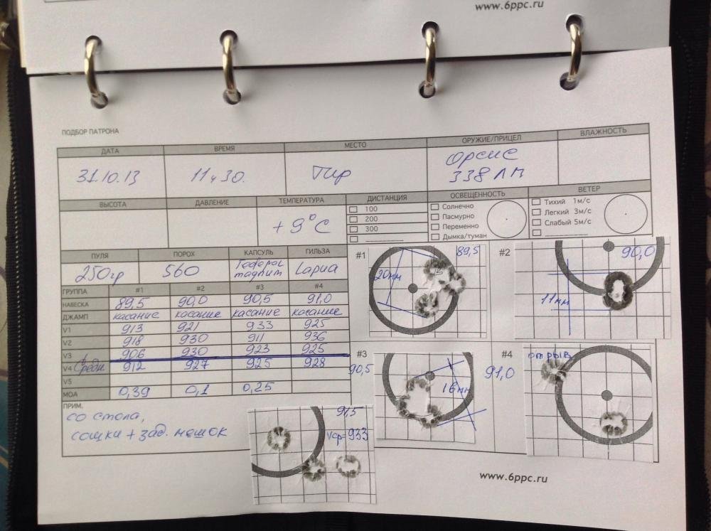

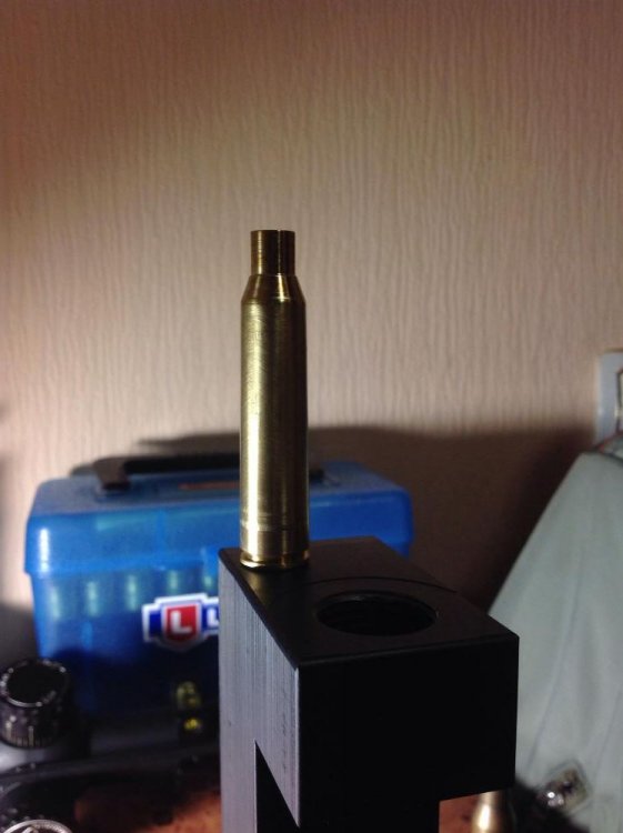

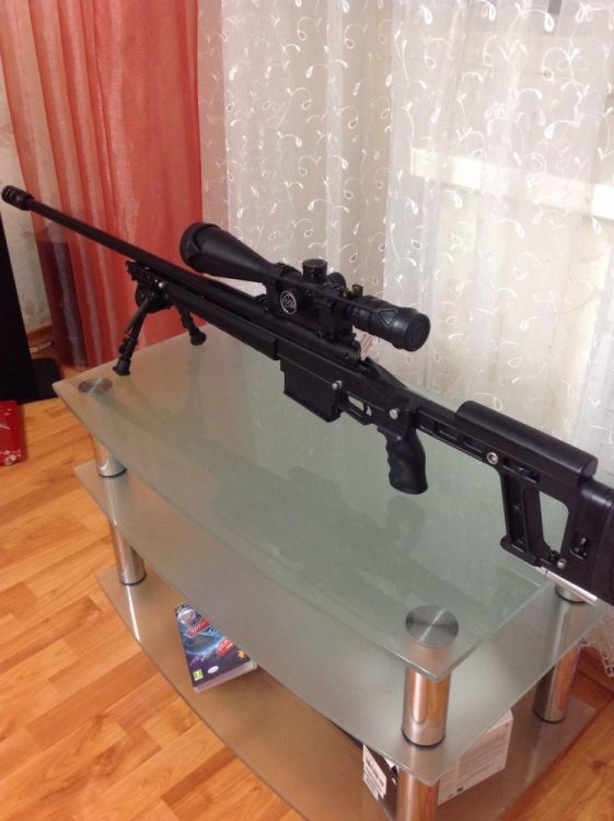

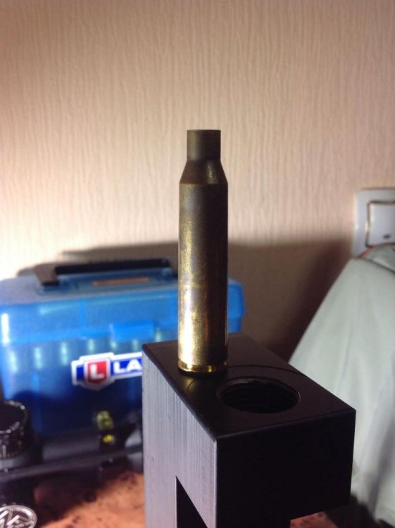

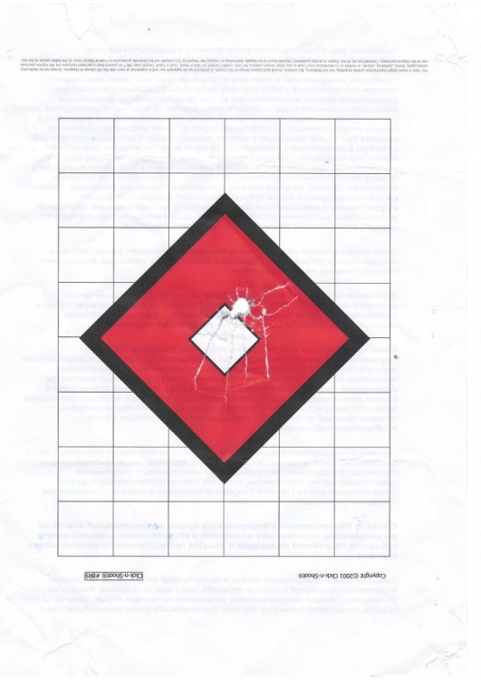

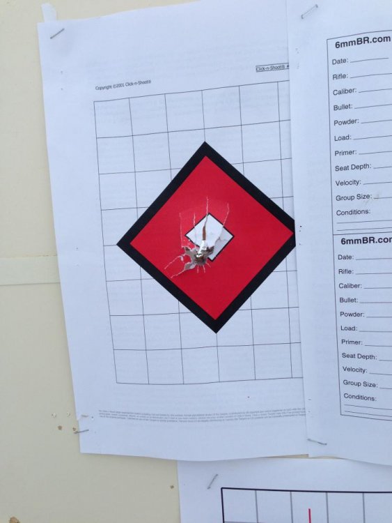

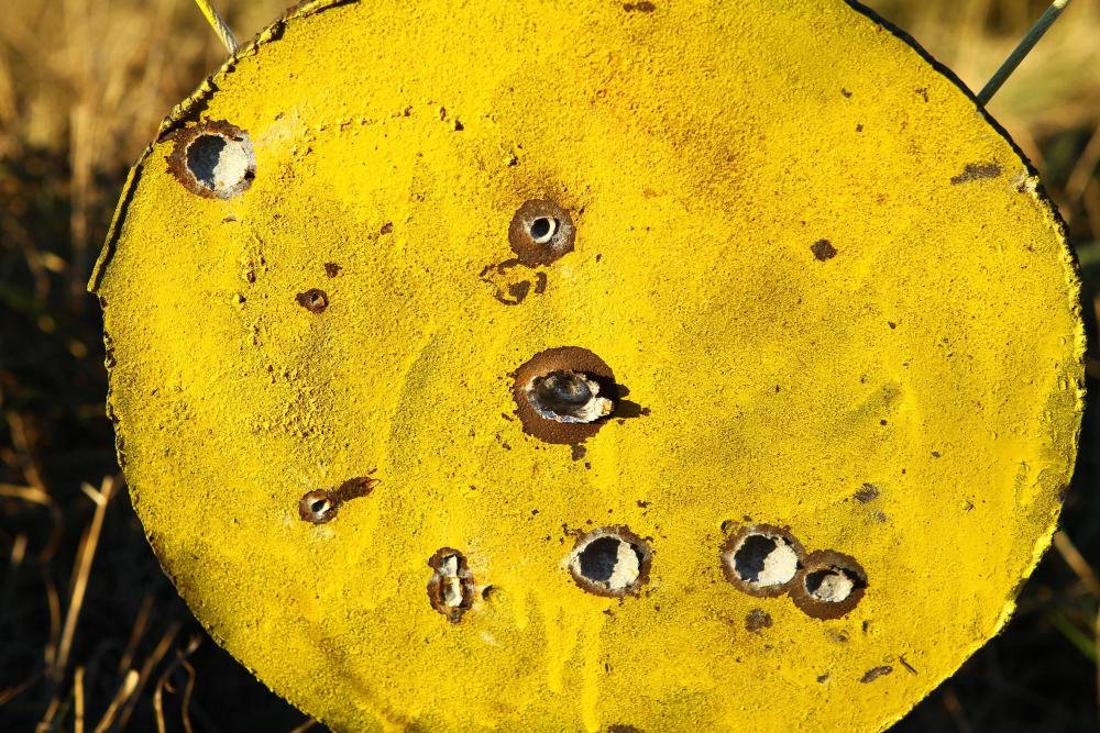

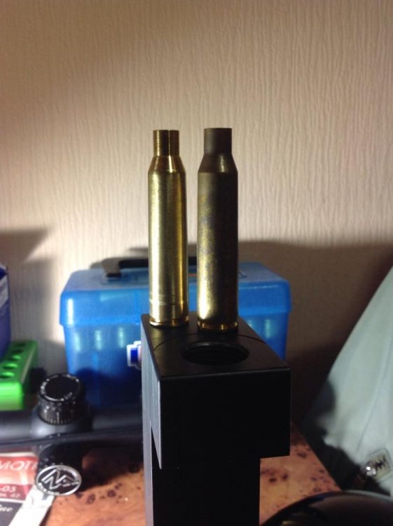

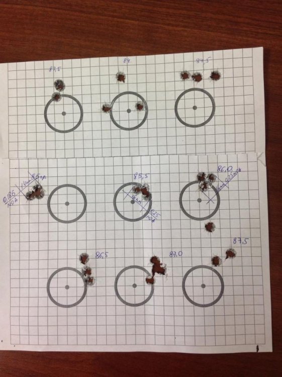

Пилот Posted October 13, 2013 Share Posted October 13, 2013 (edited) Собственно, новая лялька:). Заводской патронник, 10 твист, длина 28,5"., оптика 8-32*56, крон куплен там же на Орсисе. Вчера выехали попробовать, так сказать прощупать. Порошок 560-й. Скорость на навеске 85,5 предполагаю в районе -+900, отхроним в следующий выезд с Юрой. Посадка в касании. Дальше, как видно по мишеням, буду форсировать навеску 85-86,5 гр., Гильзы использовал однострельные (от Глеба), новые пока лежат в ожидании:) Гильзы перед использованием подготовил. Сначала были такие: После подготовки; В целом винтом доволен, сошки буду пользовать от наших украинских братьев (Андрей), они уже идут с Москвы. С ув. Урал Edited October 13, 2013 by dаllаs Link to comment

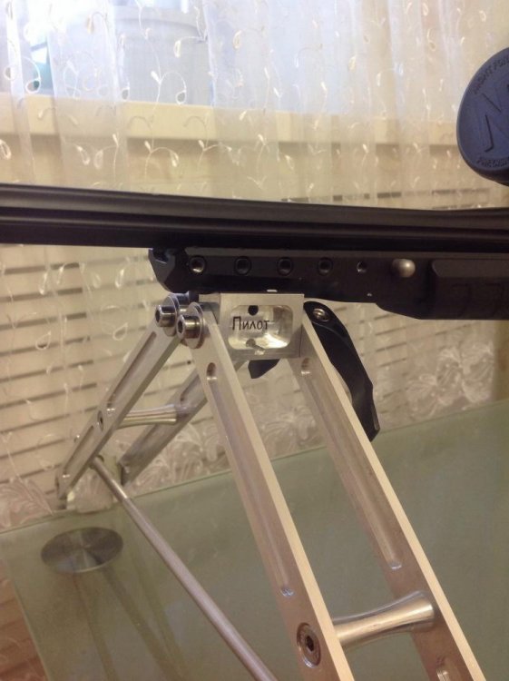

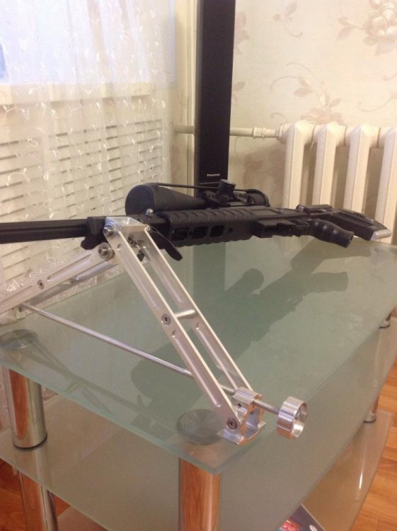

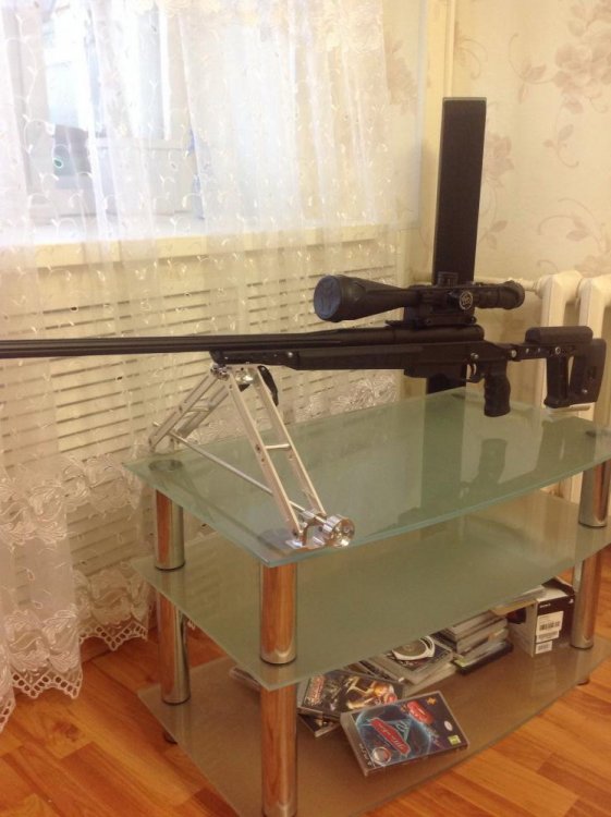

Пилот Posted October 14, 2013 Share Posted October 14, 2013 (edited) Получил сошки. При распечатывании упаковки, казалось, будто упаковано ювелирное изделие, все аккуратно. Изготовлены качественно, сразу видно, шатов нет, винтовка стоит твердо, подъем-опускание плавное. Ник был уже написан на сошках В целом по сошкам вопрос закрыт, Андрею спасибо! KRSK: повернул фото. Edited October 14, 2013 by KRSK Link to comment

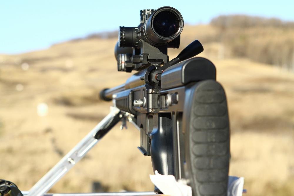

Andrey G Posted October 14, 2013 Share Posted October 14, 2013 :) Винтовка красивая. Урал Привет! Что за шина прикручена на прикладе? Link to comment
Пилот Posted October 15, 2013 Share Posted October 15, 2013 KRSK: повернул фото. Спасибо, Сергей Викторович. С ув. Link to comment
Пилот Posted October 15, 2013 Share Posted October 15, 2013 :) Винтовка красивая. Урал Привет! Что за шина прикручена на прикладе? Здравствуй, Андрей!! В заводском виде низ приклада сделан ровно горизонтально, в передней части пошире, в задней уже, на мешках скользит неохотно. А прикрученная деталь выполнена под конусом, чуть толкнул вперед--перекрестие на цели. Т.е. уменьшает время на выцеливание, и стоит на мешке жестко (нет необходимости сжимать-разжимать задний мешок) Как то так. С ув. Link to comment
kabar Posted October 20, 2013 Share Posted October 20, 2013 Скорость на навеске 85,5 предполагаю в районе -+900, отхроним в следующий выезд с Юрой. Я уверен что 840-860 максимум!:) Удача любит подготовленных!!! С ув.Артур Link to comment
gera.v Posted October 20, 2013 Share Posted October 20, 2013 Скорость на навеске 85,5 предполагаю в районе -+900, отхроним в следующий выезд с Юрой. Я уверен что 840-860 максимум!:) Так оно и вышло:) С уважением, Юрий. Link to comment
kabar Posted October 20, 2013 Share Posted October 20, 2013 Так оно и вышло:) Это первая кучная,затем 880м.с , 900-910м.с. Удача любит подготовленных!!! С ув.Артур Link to comment
Пилот Posted October 20, 2013 Share Posted October 20, 2013 Привет, Артур! Да, опыт не пропьешь, ты прав:). Иду дальше наверх, 880-ти кучную нащупал, остановлюсь на 900-+. С ув. Link to comment

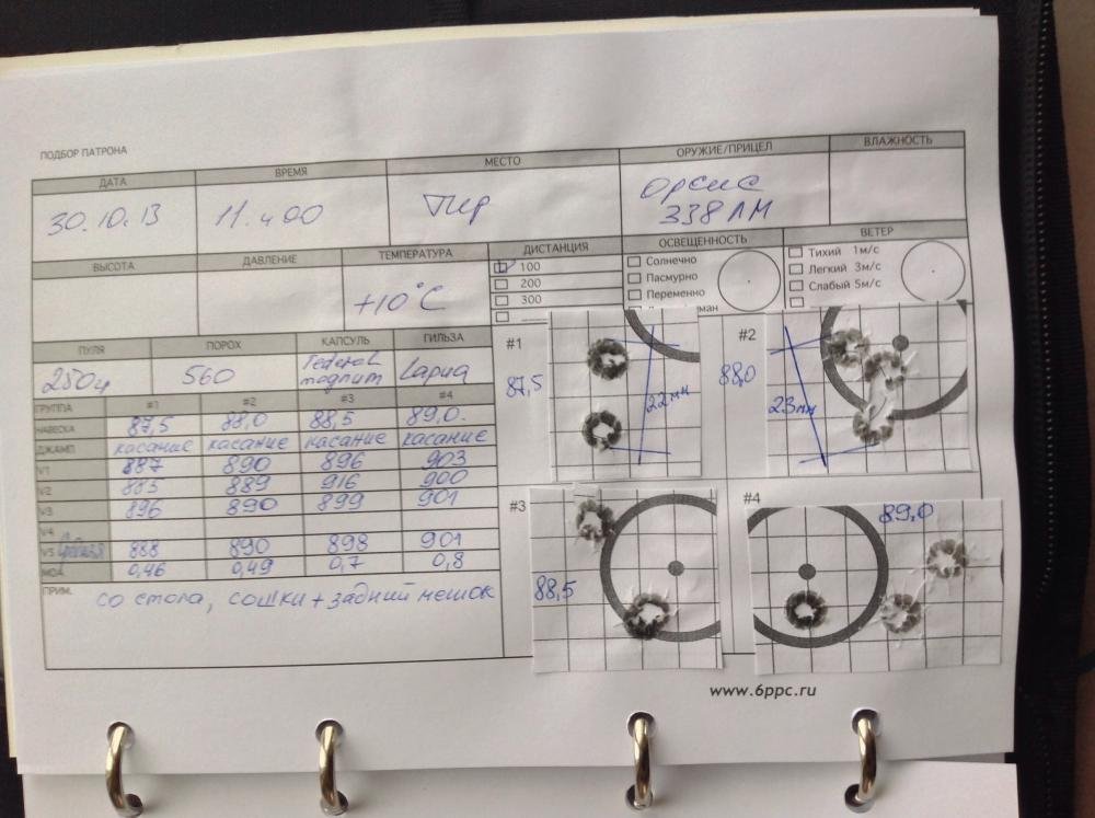

Пилот Posted October 31, 2013 Share Posted October 31, 2013 Продолжение. Двигаемся дальше по навеске. На этот раз Юра прихватил с собой магнетоспед, сразу нацепили на ствол. Стрелял с сошек (маде ин Andrey G) Вот мишени; Решил остановиться на навесках 89,5--91,0 грейн, скоростя 910--930 м/с, затвор работает мягко, превышений как таковых не наблюдается. Посадка была в касании нарезов, попробую выдвинуть к нарезам. Винтовка очень понравилась, большое спасибо Орсису, и отдельно Алексею Сорокину. С ув. Link to comment

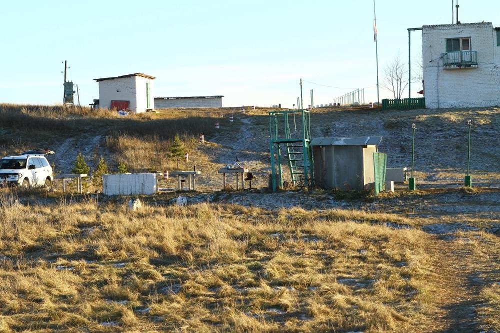

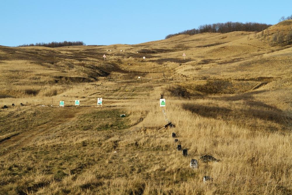

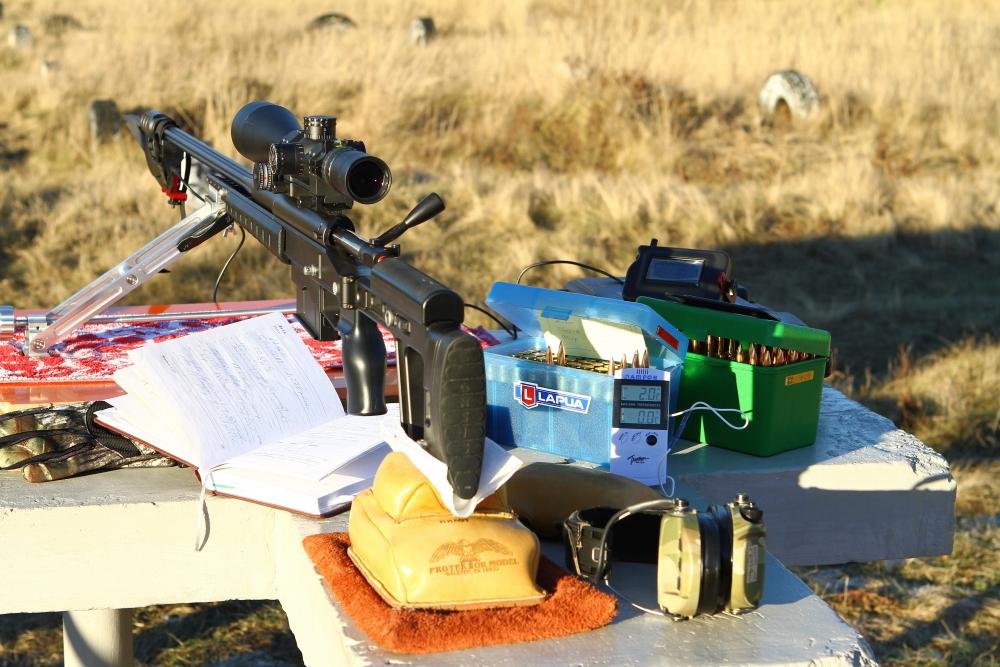

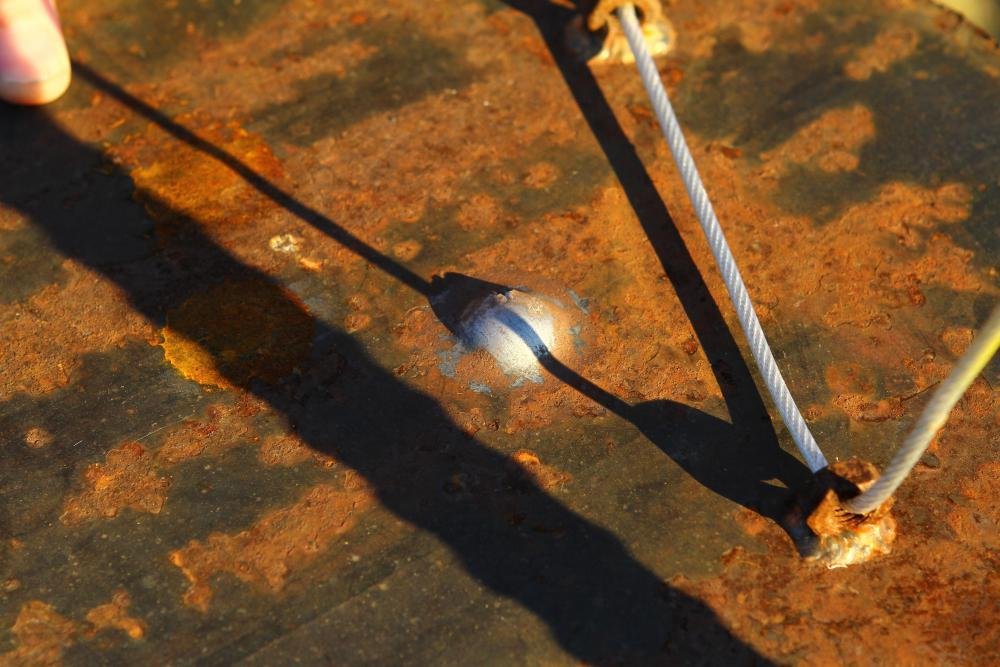

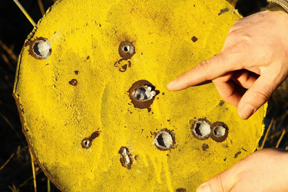

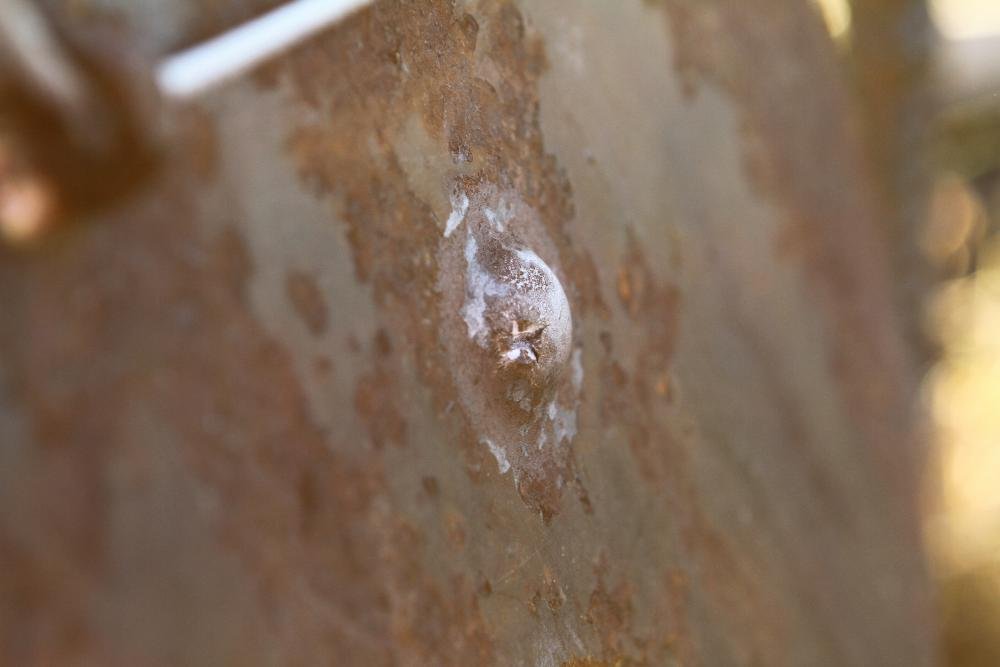

Пилот Posted November 24, 2013 Share Posted November 24, 2013 Вот и пришло время нашей "ляльке" выехать на просторы--в свою стихию, стрельбище. До этого она работала только в тире, была домашней. После нескольких попыток настройки с однострельными гильзами, которые под конец четко отрабатывали 0,3 моа в тире, решил их пока отодвинуть в сторону, до лучших времен, так как обточены со "ступенью". На этот выезд поздними вечерами подготовил новую партию гильз, обточил по НСК-ки, используя два штангеля, два компаратора, и забугорные индикаторы. В общем, обдувка.Заряд сегодня использован "Жуковский" Погода солнечная, ветер слабенький. После обнуления на сотке, решил прощупать первый гонг, на 300 метров Обратите внимание, как четко работает БК И.Борисова При вторичном попадании туда же, через гонг можно смотреть :) Добравшись до 600 метров, с разрешения товарища по оружию, сделал не торопясь пять выстрелов в его мишень.У него калибр 6,5, от моего отличается, одна пуля вышла за круг пятерки, на 8 часов Вот такая получилась первая прогулочка на свежем воздухе :) Link to comment

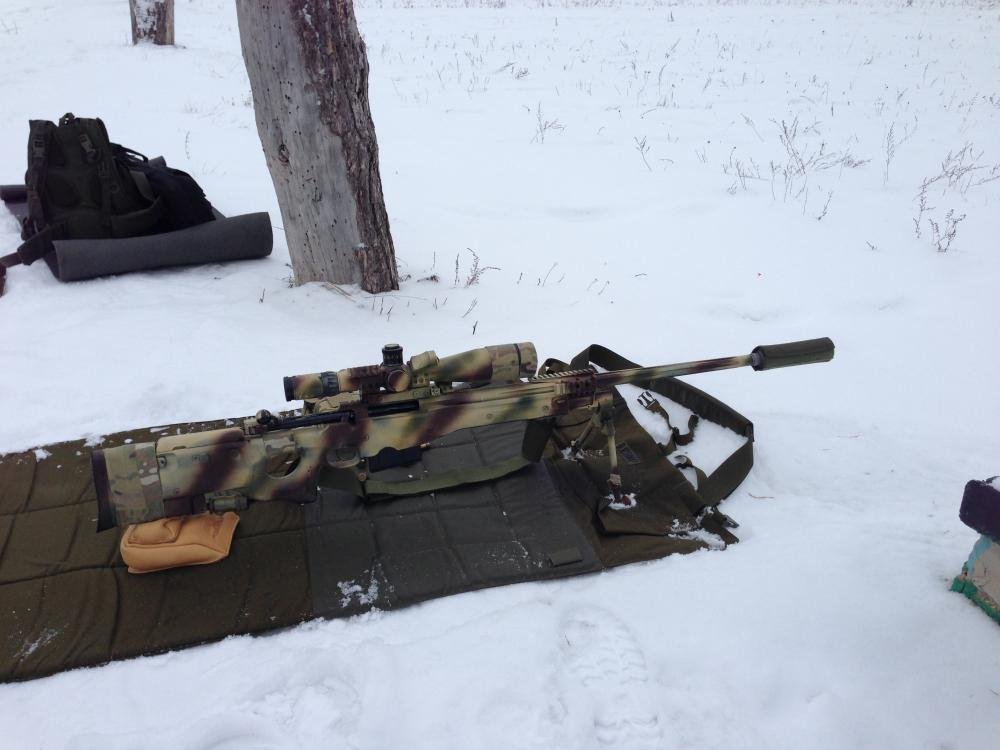

vicv Posted May 5, 2014 Share Posted May 5, 2014 (edited) группа из 5, лежа, харрисы, коврик Артура. скорость 910 при Т=+9С Edited May 5, 2014 by vicv 1 Link to comment
vicv Posted May 5, 2014 Share Posted May 5, 2014 Отличная группа(вкладка), Виктор! Не вкладывался :) Link to comment
