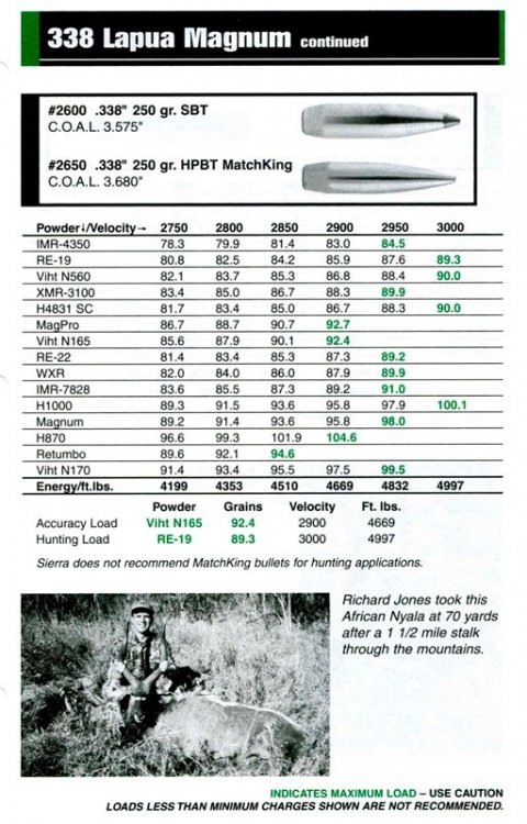

KostyaR Posted February 23, 2015 Share Posted February 23, 2015 Хочу добавить в тему страницу из мануала Сиерры, с навесками для 250gn Видно, что 165 это то, что надо и навеска 92,4 рекомендована! Link to comment
kabar Posted February 24, 2015 Share Posted February 24, 2015 ХС-ка в 338л.м. с 5.13-хорошо работает федерал маг.,ССИАЙ-сильно непонравился!!!! 250й сц.,лапуа,фед.,кол - 1мм от касания нарезов,при -2гр. рабочии навески до 91гр. затем длинное пламя и ухудшение кучности. р.с.это только ради информации,и я никому не советую ничего.:):):) Удача любит подготовленных!!! С ув.Артур Link to comment
KostyaR Posted February 24, 2015 Share Posted February 24, 2015 У меня CCI Mag давал затяжные выстрелы, перешел на Федерал 215М те что в красной коробке. На 91,7 летело отлично, но как-то звонко. Откатился на 88,7-89 стало приятнее. 88,7 отличная кучность на H-S Скорость при +6С магнитоспид показывал около 860м/с Link to comment
kabar Posted February 24, 2015 Share Posted February 24, 2015 У меня CCI Mag давал затяжные выстрелы, перешел на Федерал 215М те что в красной коробке. На 91,7 летело отлично, но как-то звонко. Откатился на 88,7-89 стало приятнее. 88,7 отличная кучность на H-S Скорость при +6С магнитоспид показывал около 860м/с Отлично,сходится!!!:) Звонко - на ХСке коробка звенит когда превышение начинается,причём своеобразный звон. Удача любит подготовленных!!! С ув.Артур Link to comment

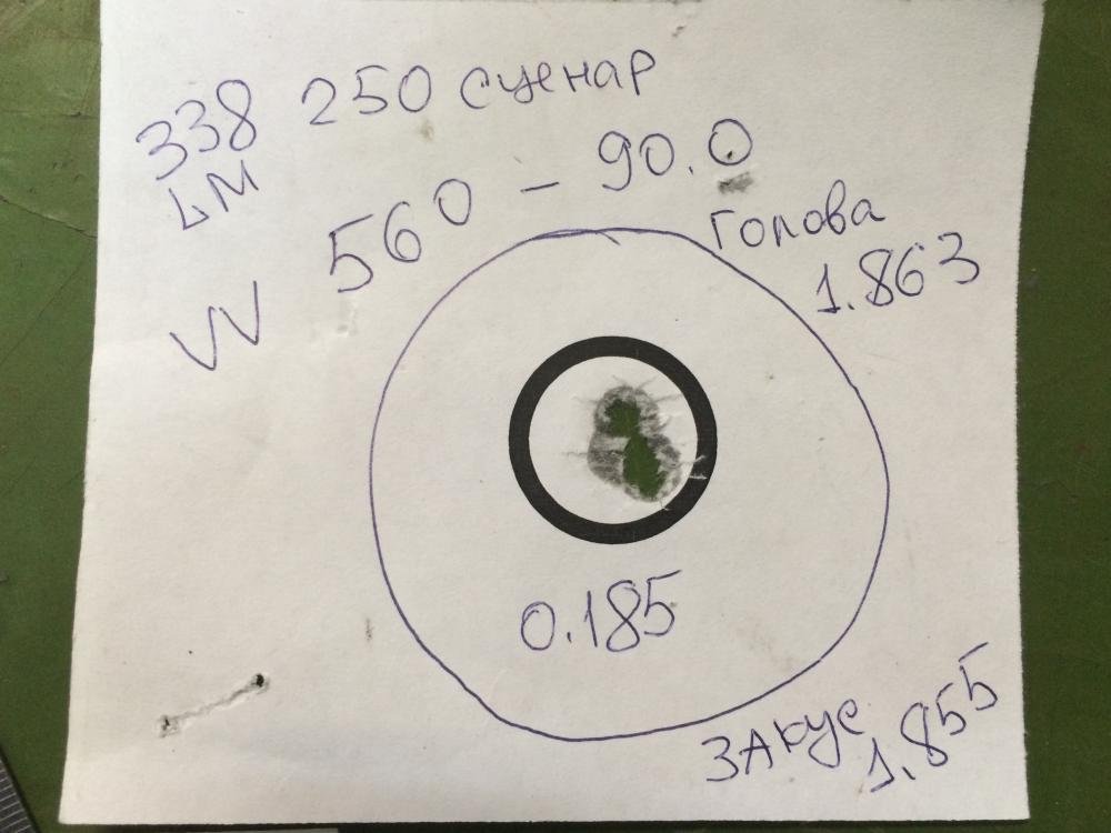

НСК-И Posted March 26, 2015 Author Share Posted March 26, 2015 165 у товарища не оказалось,настроили 560.ТРГ 42,сценар 250,560-90.0.Твист 10.Для начала прогнали одну гильзу шесть раз на этой навеске,(в закусывание),тщательный осмотр после каждого выстрела никаких отклонений не выявил.Родные сошки,задний мешок,стол,найтфорс. Link to comment
REM5566 Posted March 28, 2015 Share Posted March 28, 2015 165 у товарища не оказалось,настроили 560.ТРГ 42,сценар 250,560-90.0. Игорь, харошая мишенька на 100м, просто супер ! А на 1500м есть мишеньки, интересно посмотреть ?? Link to comment
НСК-И Posted March 30, 2015 Author Share Posted March 30, 2015 А на 1500м есть мишеньки, интересно посмотреть ?? Я так далеко не стреляю:)У меня для ТРГ конкретная ниша,ОХОТА в горах Алтая.Стреляю до 1000м,на эту дистанцию подойти можно всегда:) За 1000 м надо другой патрон.(375 снайптек)чтобы надежно :) Link to comment
