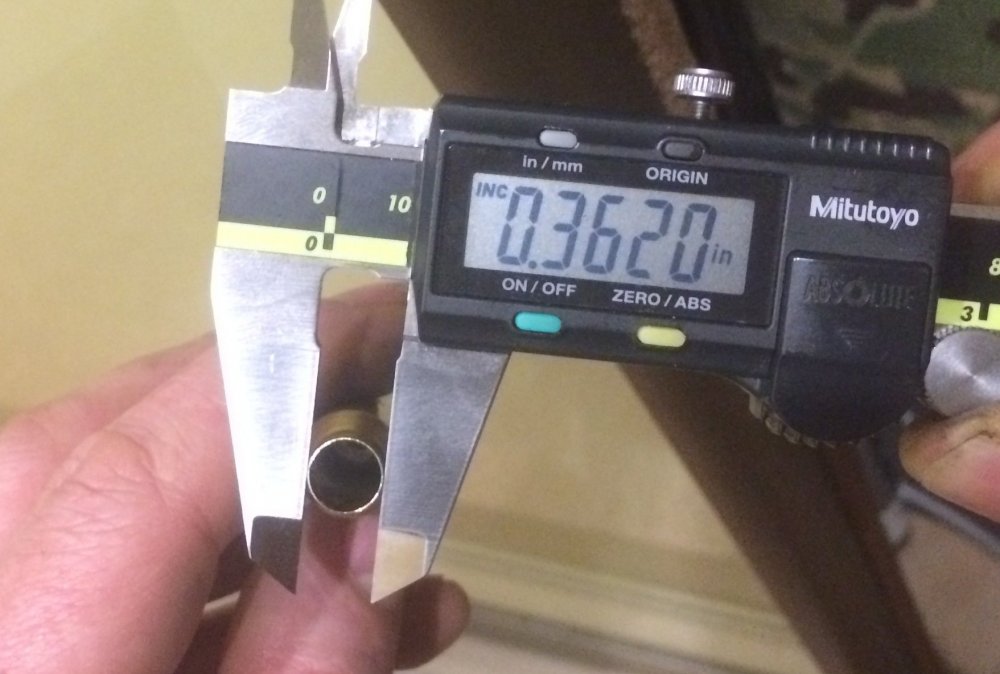

Gruf Posted February 17, 2022 Share Posted February 17, 2022 (edited) Помогите разобраться с бушингом! Собранный патрон 0.365 по идеи бушинг 0.364 Заказал Рединг 364, но он жмёт 0.362, это нормально? Edited February 17, 2022 by Gruf Link to comment
Roland Posted February 17, 2022 Share Posted February 17, 2022 У меня тоже похожая ситуация. Я обратил внимание, что если делать обжим одним бушингом сразу в размер, то он реально жмет сильнее, чем если делать двойной обжим с промежуточным бушингом. Условно если собранный патрон 0.364, то бушинг 365 в один проход будет самое то, но если в два, то к примеру 366, затем 364. Link to comment

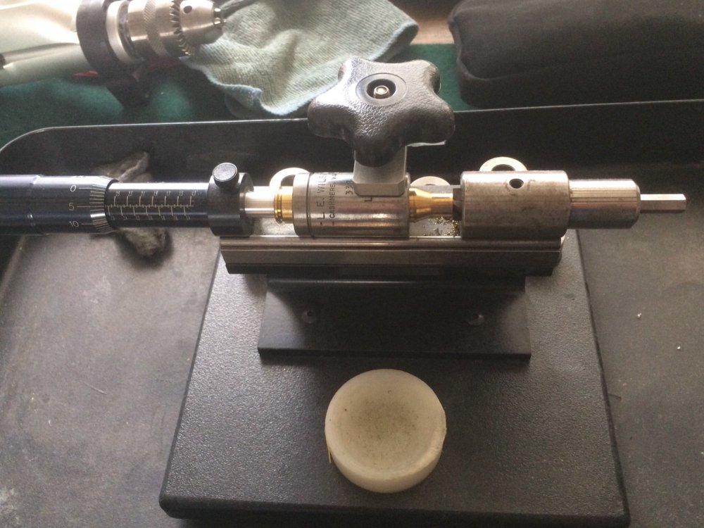

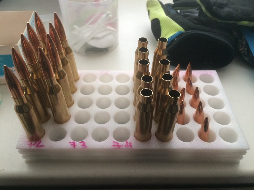

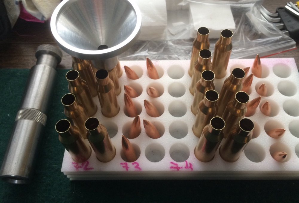

НСК-И Posted July 26, 2022 Author Share Posted July 26, 2022 (edited) На контрольный отстрел патроны собираю сам.Пуля 250гр fmg,вихта 165 ,навеска 40 гран,гильза норма.Меньше навеску не делал,не хочу рисковать. Гильзы,если новые, предварительно маленько подготавливаю т.к они все кривые. Фулсайз на безбушинговой матрице,опускаю плечи(на самой короткой опускаю на 0.001 и все прогоняю через эту настройку),подрезаю на 0.001 самую короткую и все остальные подрезаю в этот размер,снимаю фаски,обрабатываю капсюльное гнездо фрезой КМ.Нахожу точку старта (Б.Т.З) Edited July 26, 2022 by НСК-И 1 1 Link to comment

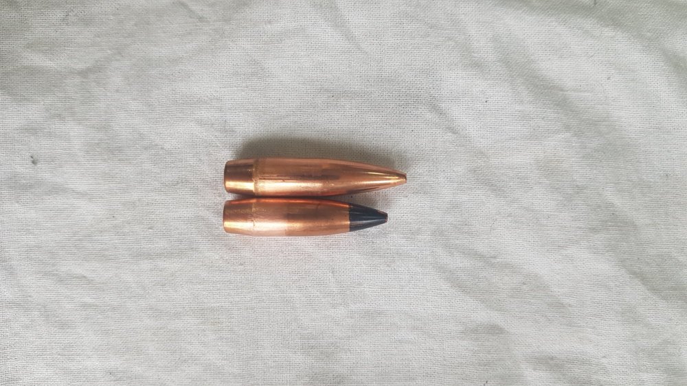

Roland Posted March 6 Share Posted March 6 День добрый! Может быть есть у кого опыт настройки бронебойной пули 338 Lapua AP485 (248gr)? В заводском патроне не понятно какой порох, при насыпке 89.5 дает скорость 920 при 25 градусах, что как мне кажется многовато. Думаю ее запускать на скорости 885-905, как и 250 Scenar, но форма у нее совсем другая. Будет ли она нормально стабилизироваться на этих скоростях или все же неспроста завод дает ей такую скорость? Link to comment
Varulf Posted March 12 Share Posted March 12 06.03.2023 в 06:05, Roland сказал: День добрый! Может быть есть у кого опыт настройки бронебойной пули 338 Lapua AP485 (248gr)? В заводском патроне не понятно какой порох, при насыпке 89.5 дает скорость 920 при 25 градусах, что как мне кажется многовато. Думаю ее запускать на скорости 885-905, как и 250 Scenar, но форма у нее совсем другая. Будет ли она нормально стабилизироваться на этих скоростях или все же неспроста завод дает ей такую скорость? Попадался пару раз заводской патрон, скорость была 900-905 м/с, то есть, такая же как и у заводского 250 скенара. По релоудингу его не могу сказать, отдельно пуль не видел. Link to comment
