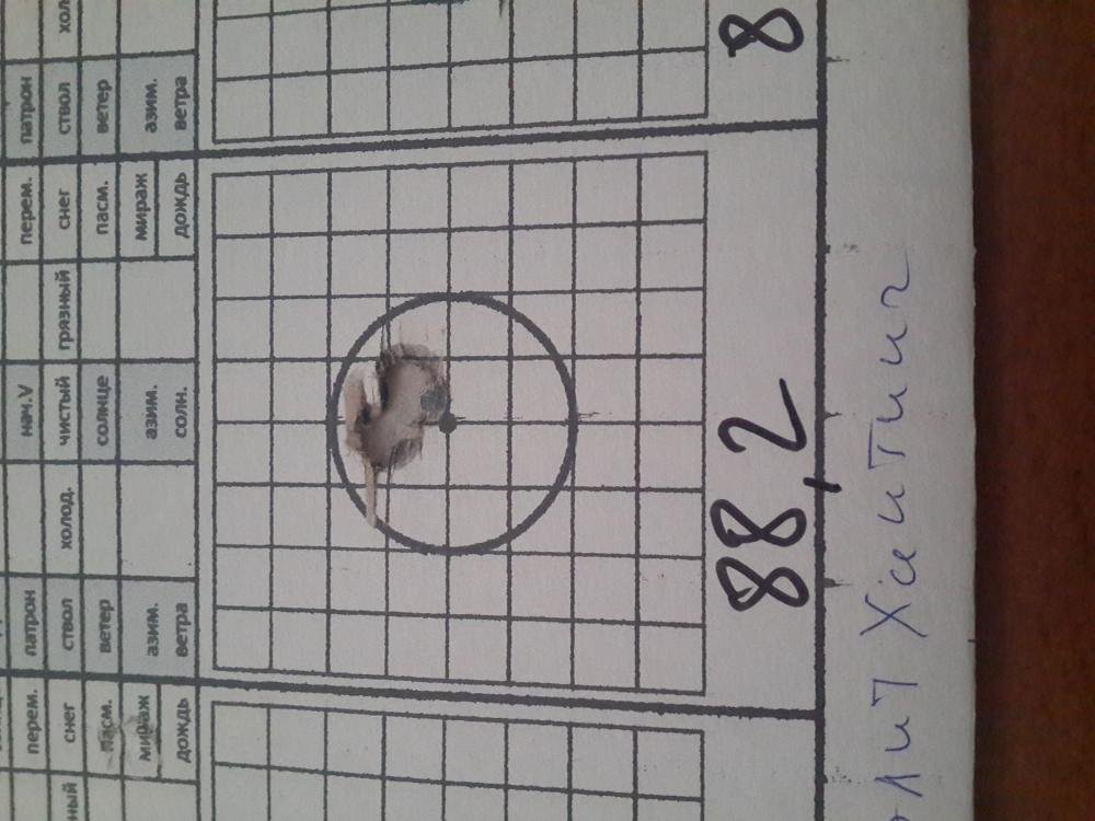

telega765 Posted October 2, 2016 Share Posted October 2, 2016 Настроил Блезер ,250 Элт Хантиг 88.2 вв 165 под магазин . Результат http://forum.guns.ru/forummessage/132/1879682-0.html . С ув.Олег Link to comment
WWR Posted October 2, 2016 Share Posted October 2, 2016 У меня влетело в одну дыру (0.13МОА) на навеске 88.5грн Настроил Блезер ,250 Элт Хантиг 88.2 вв 165 под магазин Я так меко не шагал, но результаты совпали. Правда, у меня это на Баррете. Link to comment
