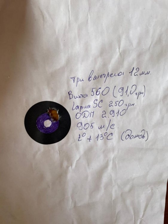

Roland Posted May 31, 2021 Share Posted May 31, 2021 По поводу отрыва не запомнил какой был выстрел, точно не первый. На стволе уже больше 2000, вообще странно, что еще группа собирается.. Link to comment

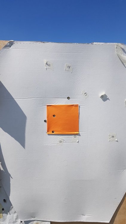

Roland Posted May 31, 2021 Share Posted May 31, 2021 Вот на 600м стрелял, похожая история, правда гильзы первый цикл были. Link to comment
НСК-И Posted May 31, 2021 Author Share Posted May 31, 2021 1 час назад, Roland сказал: На стволе уже больше 2000, вообще странно, что еще группа собирается.. Из моей практики Стволы 338 ходят минимум 3000. Было три винтовки (Трг две и AW), после настрела 3000 стволы стреляли не хуже новых. Link to comment
Roland Posted May 31, 2021 Share Posted May 31, 2021 Скорость упала сильно, если на новой Трг с заводским патроном(91грн) скорость по прострелу была около 900м/с, то сейчас с насыпкой 91,7 около 880. Разница с лабрадаром 10-15м/с. или лабрадар врет, или лапуа свой бк завышает.. Link to comment
НСК-И Posted May 31, 2021 Author Share Posted May 31, 2021 Я на скорость особо не смотрю , кучность осталась и это главное ( для меня ) Link to comment
Заурбек Posted May 31, 2021 Share Posted May 31, 2021 Скорость падает на настреле 500 примерно и это нормально. На 3х винтовках такое было у меня калибры 308,300,338 Если куча развалилась(что не всегда ) то надо чуть поднять навеску и стрелять дальше. Link to comment
telega765 Posted June 3, 2021 Share Posted June 3, 2021 В 31.05.2021 в 13:23, Roland сказал: Разница с лабрадаром 10-15м/с Не на одном калибре не сходилось у меня лично ,не на одной пуле .и магнетосид тоже , по прострелу другая скорость или бк всегда . С 900мс ушел на 820 , совсем другая стрельба ,на 900 трудно контролировать винтовку отсюда и отрывы у меня . На 338 особенно С ув.Олег Link to comment
Валерий154 Posted June 21, 2021 Share Posted June 21, 2021 Добрый день подскажите на какой дистанции лучше пристрелливат 338лм на 100м или 300? Link to comment
НСК-И Posted June 21, 2021 Author Share Posted June 21, 2021 (edited) На 100 метров Edited June 21, 2021 by НСК-И Link to comment
Валерий154 Posted June 21, 2021 Share Posted June 21, 2021 А почему на 100? Брал этот калибр для охоты планирую делать выстрелы не менее 300м.знакомые говорят что пуля в этом калибре стабилизируется после трёхсот метров, это правда или нет заранее спасибо Link to comment
НСК-И Posted June 21, 2021 Author Share Posted June 21, 2021 18 минут назад, Валерий154 сказал: А почему на 100? Это самый разумный вариант пристрелки для большинства калибров.Пристрелка на 300 актуальна для калибров 375 ЧТ,50 БМЖ. 19 минут назад, Валерий154 сказал: Брал этот калибр для охоты планирую делать выстрелы не менее 300м. Не важно совершенно.Поставьте планку 30 моа,нормальный прицел и пристреляйте на 100м и всё будет работать. 22 минуты назад, Валерий154 сказал: знакомые говорят что пуля в этом калибре стабилизируется после трёхсот метров, это правда или нет Это дикое заблуждение.Посмотрите на мишенИ и покажите своим знакомым.Это 100м 338 лм ТРГ 42 Link to comment
Валерий154 Posted June 22, 2021 Share Posted June 22, 2021 (edited) Спасибо большое! Сегодня ездил пристрелливать Edited June 22, 2021 by Валерий154 Link to comment
ZeroX Posted July 5, 2021 Share Posted July 5, 2021 На какой длине ствола такая скорость получилась? Link to comment
